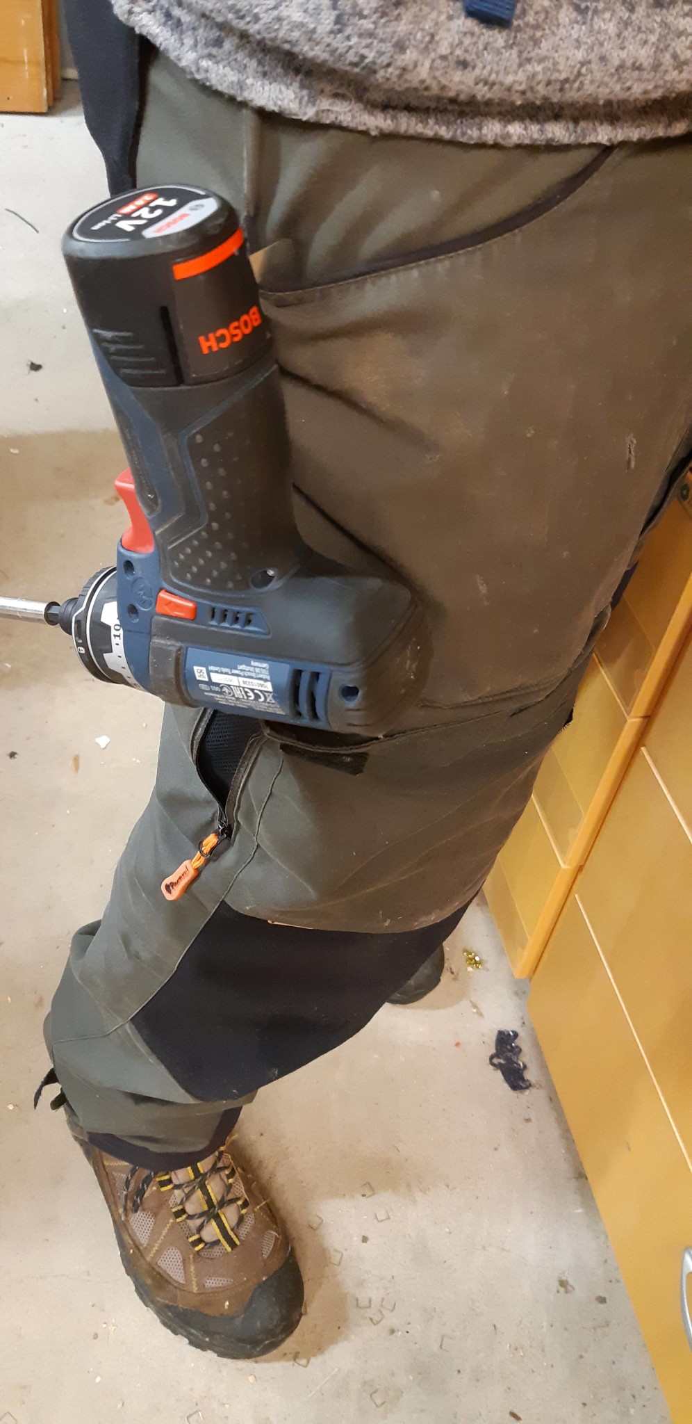

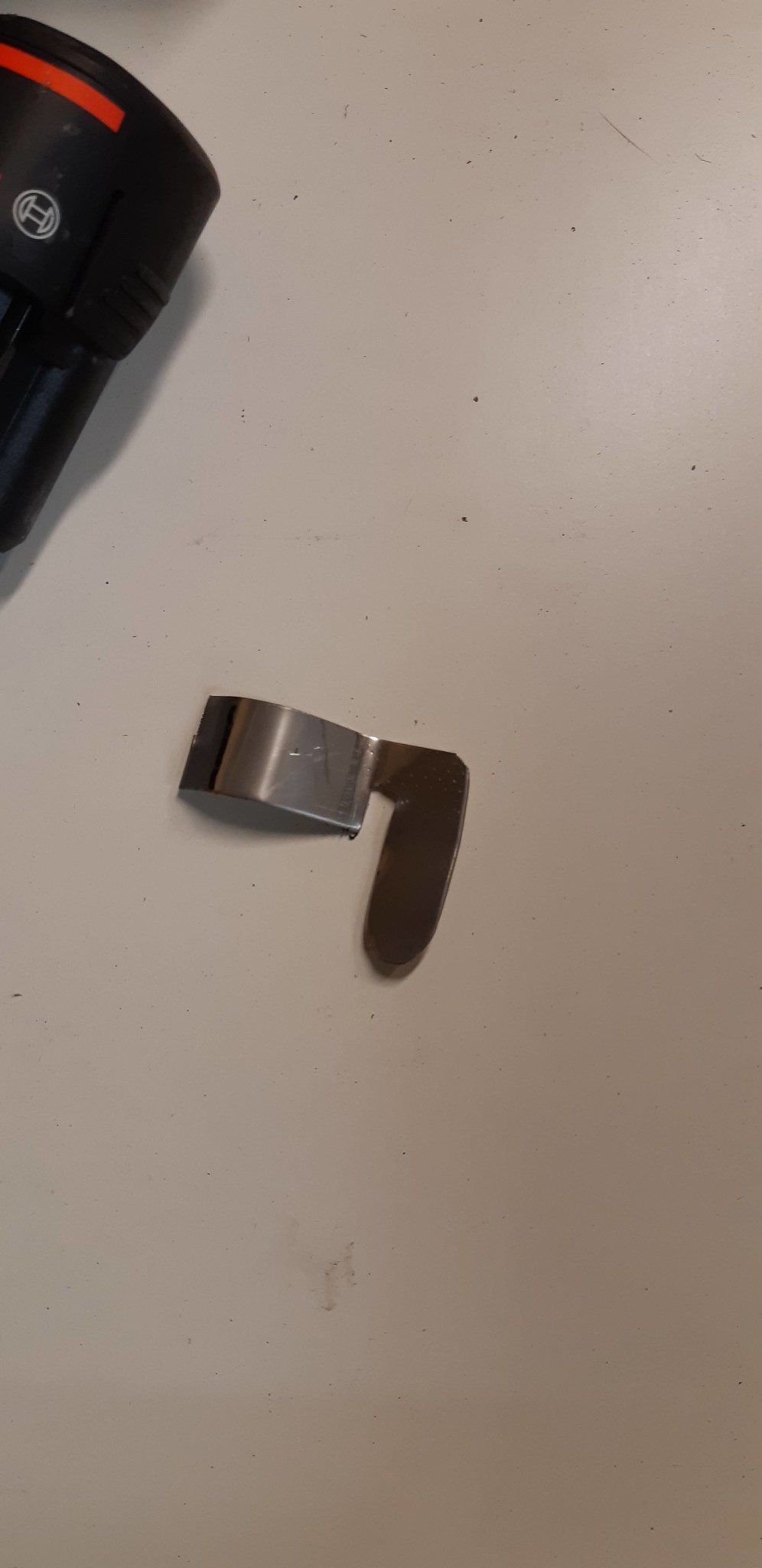

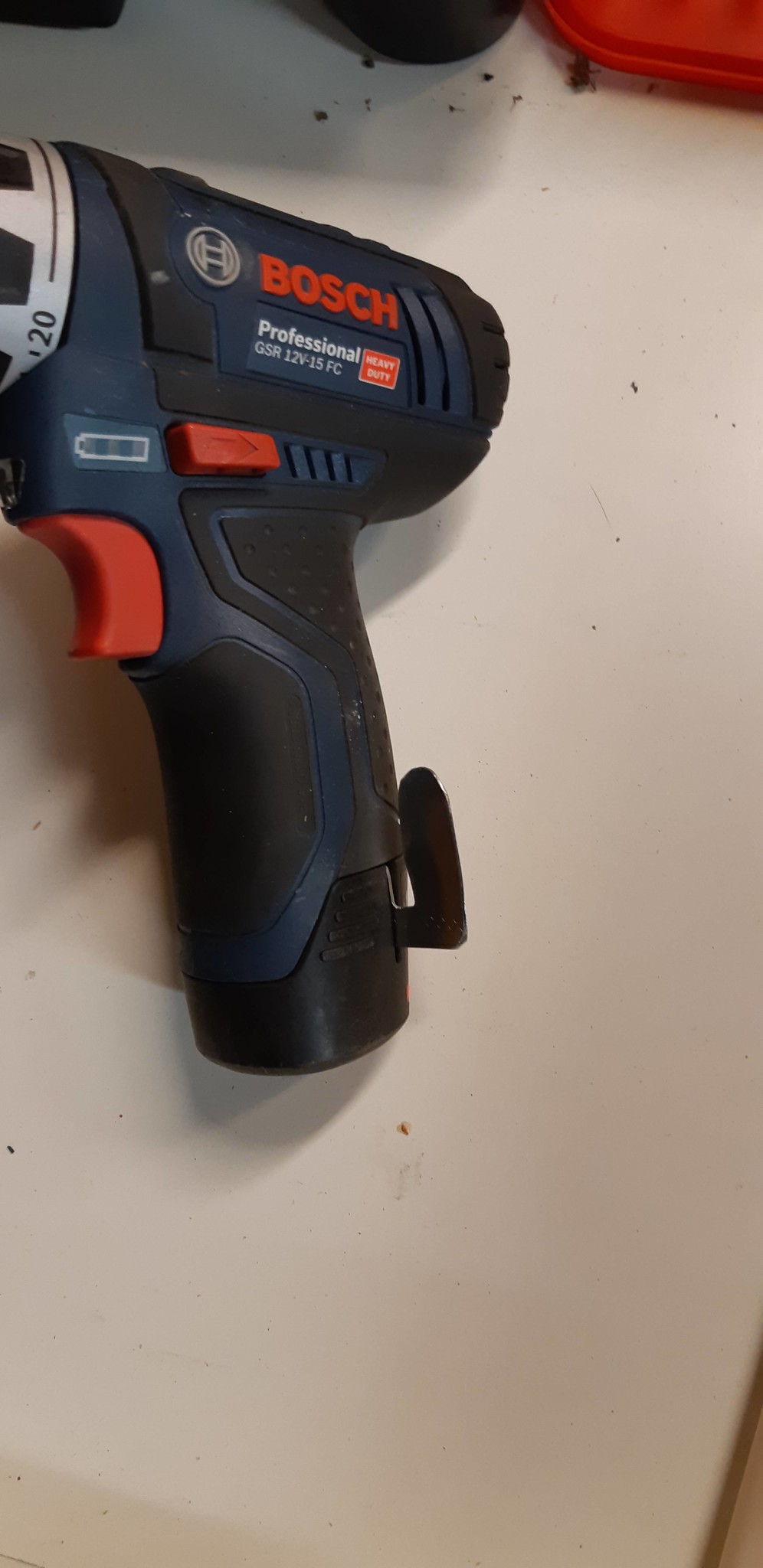

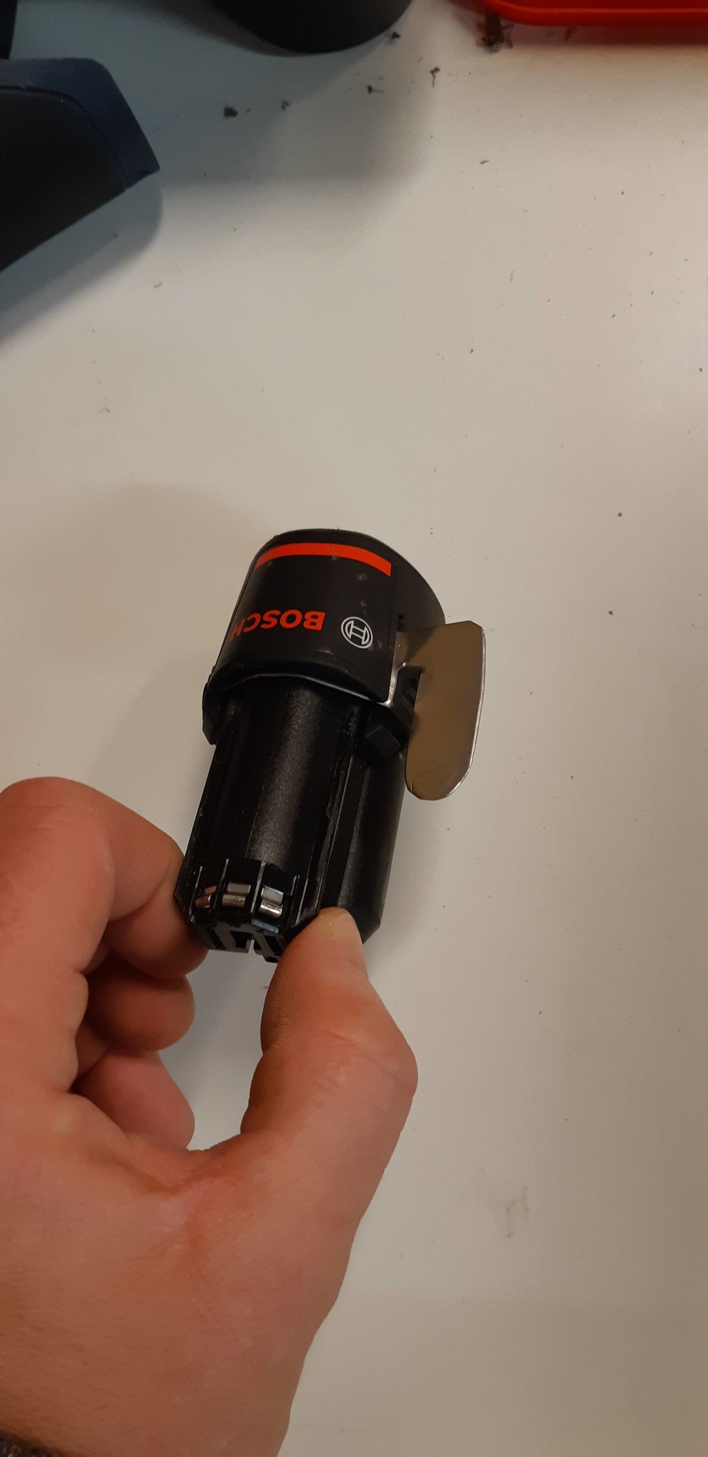

Kan rekomendera att tillverka ett bältesklipp. Iallefall jag tycker att det är värdelöst att ha en skruvdragare el dyl utan att kunna hänga den i byxan.
Denna följer med batteriet till det verktyg det behövs på.
Och ja jag vet att jag skulle behöva göra en snyggare. Men detta var prototypen som blev lite permanent.
Patentera och tillverka i garaget! Det vore något =).S xCxJx skrev:Kan rekomendera att tillverka ett bältesklipp. Iallefall jag tycker att det är värdelöst att ha en skruvdragare el dyl utan att kunna hänga den i byxan.

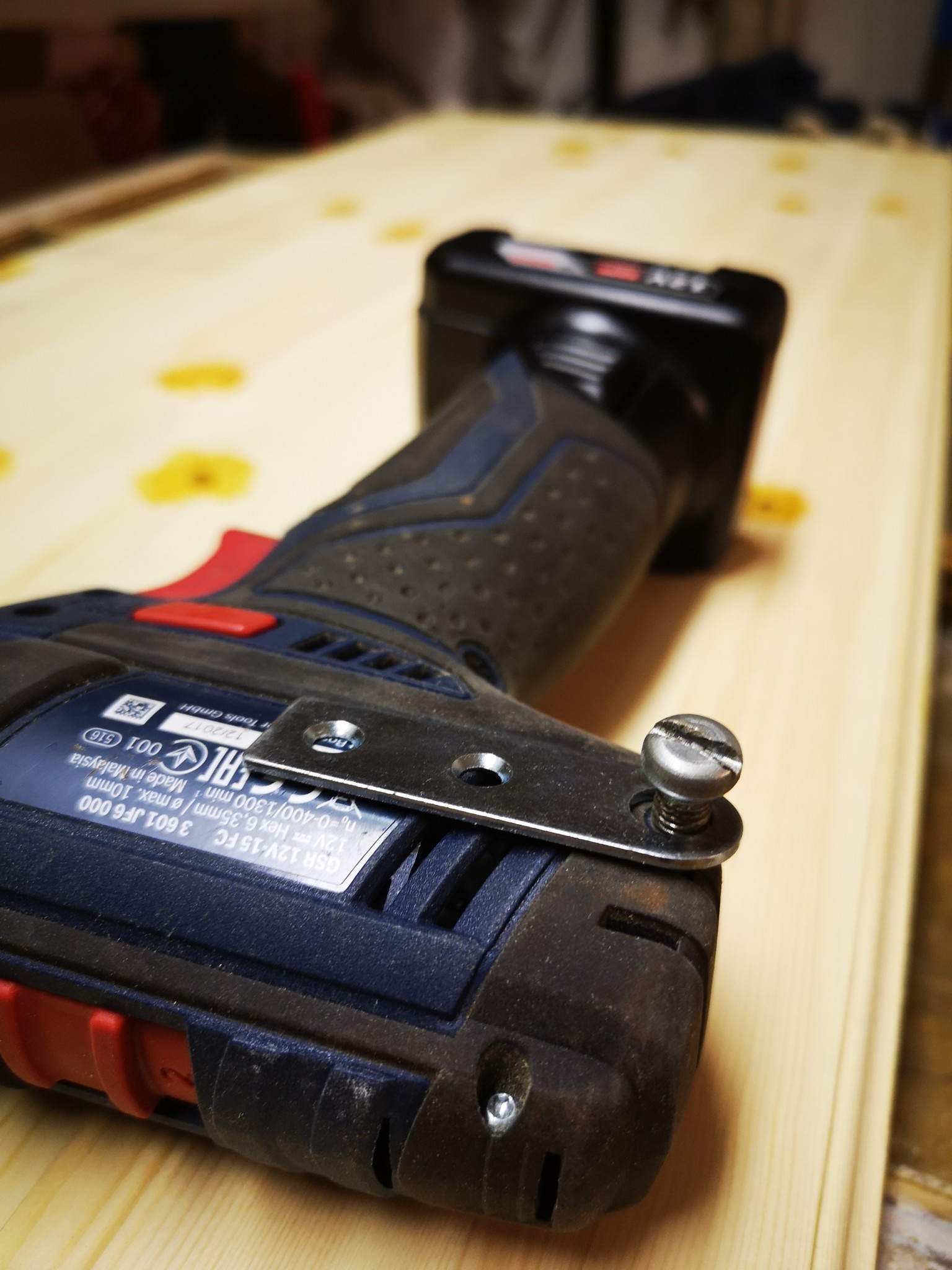

GSR 12V-35 kommer med bältesclipS xCxJx skrev:Kan rekomendera att tillverka ett bältesklipp. Iallefall jag tycker att det är värdelöst att ha en skruvdragare el dyl utan att kunna hänga den i byxan.
Fästs i bakkant ihop med bitshållaren.

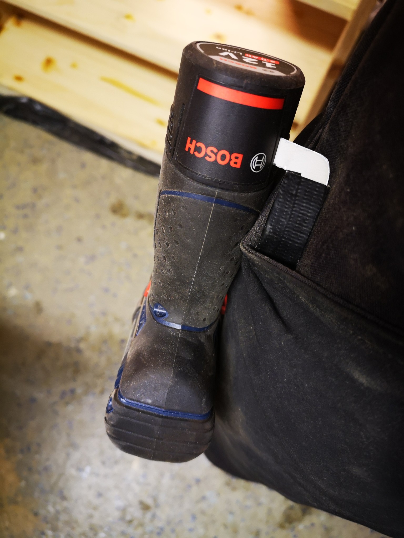

Tyckte din idé var riktigt bra så när jag fick 20 minuter över så fixade jag till en också, kosta gratis!S självklart skrev:Kan rekomendera att tillverka ett bältesklipp. Iallefall jag tycker att det är värdelöst att ha en skruvdragare el dyl utan att kunna hänga den i byxan.

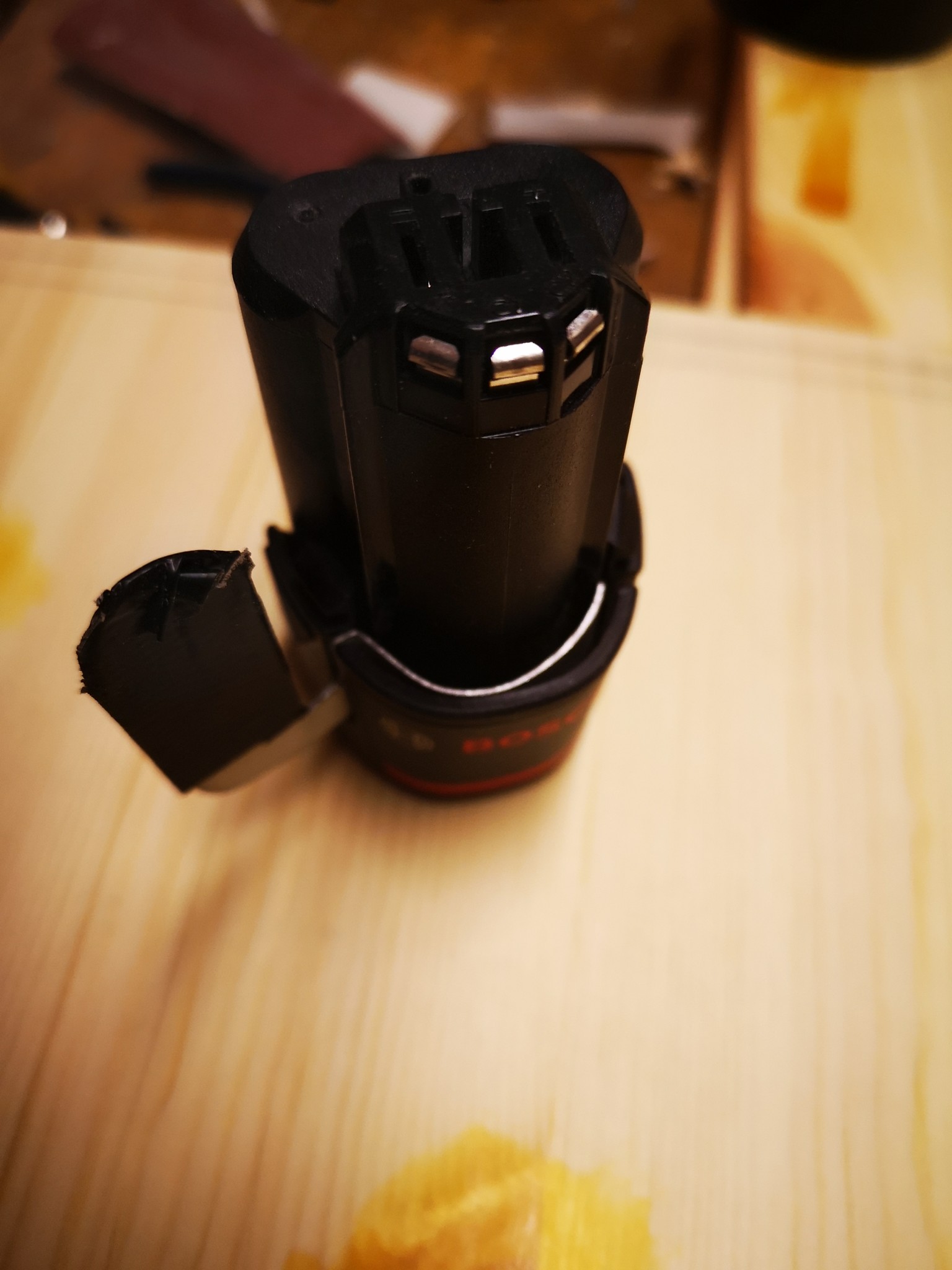

Lite gerillalösning med tejp som skydd kring kroken
Nu passade inte denna krok i stora 4 V batteriet då den saknar springa men vill man kan man gänga upp ett hål som redan finns och böja till ett tavelbleck så funkar det där också (ej testat utan bara löst ditsatt)
Man borde vända på blecket så runda delen pekar framåt. Kanske fel sida för de flesta men bara en idé. Går kanske att böja runt bakdelen så den sitter på vänster sida.
