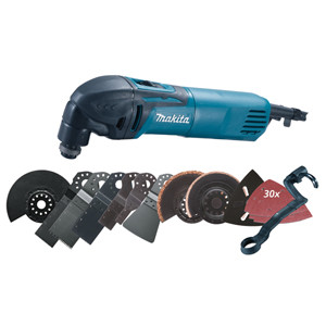

Bosch GOP 250, Fein multimaster FMM 250 eller MAKITA TM3000CX3?
Vilka är för- och nackdelarna dem emellan? Är det något man kan göra med den ena, men inte den andra?
Vilka jobb använder ni dessa maskiner mest till?
Hur är slipfunktionen på dessa maskiner? Om jag tex skulle behöva slipa ett bord eller likanande, fungerar dessa till sådana jobb?
Makitan ligger lite lägre i prisklass än de övriga om man ser vilka tillval man får till. Hur är den jämfört med de andra?

Säkert inte större skillnad på prestandan.
Är det med motsvarande sågblad och grejer när du jämför priser?
Finns ett värde i dom och inte alltid helt billiga.
Kommer väl till vilket märke man föredrar tror jag.
Gillar blå bosch i L-boxx så valet föl enkelt för mig och att jag tog gop300 är jag glad för. Lite kraftigare vilket kanske inte spelar roll och ett genomtänkt snabbfäste som är guld värt.
1400 för en Makita TM3000C i väska men utan sågblad är ett bra pris från danmark och finns säkert andra priser i andra länder. Fein FMM 250 Q för 1700 med några blad är inte fel. Bauhaus har väl bra Fein priser ibland oxå.
Bosch GOP 250 CE för 2300 eller GOP 300SCE för 2700 är ju dyrare, dock betydligt mer tillbehör.
Ta den som känns bäst, är väl till småjobb så du blir nog nöjd med vilken som.
