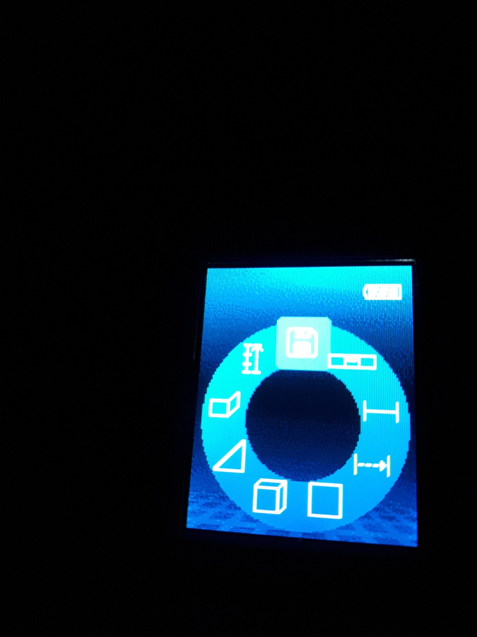

[QUOTE="cpalm, Vet någon förresten om det går att bläddra längre tillbaka bland mätvärdena än de fyra värden som visas på displayen?[/QUOTE]
Om du går in i menyn och väljer disketten så får du tillgång till de 30 senaste mätningarna.
Bild på en upplyst digital mätarens display med olika symboler och en markerad diskettikon.
