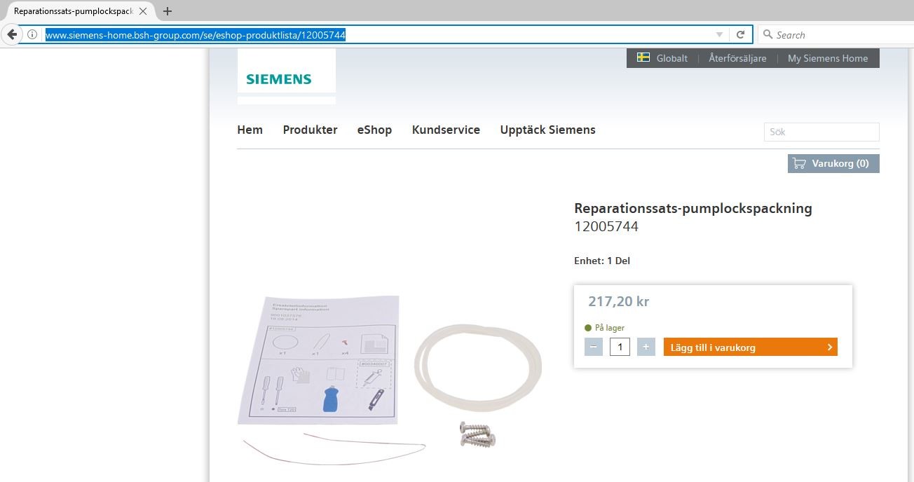

Det här eftermarknadskitet verkar ha löst det för oss (gick från att behövs vicktömma typ varannan disk till att ha gått tre veckor dagligen nu. Kostade 267,20:- och var lätt att montera. Beställde BSH Home appliance

Just e15 är väl läckage ner under maskinen så smuts och fett borde ju bara hjälpa till att täta
Vi fick vicka både framåt, bakåt och åt sidan, man märker när det slutar droppa på golvet. Hittade inte mailet med artikelnumret, ska kolla igen.
Jag chansade på denna sats eftersom min maskin såg identisk ut med den tyska youtubefilmen och det verkar ha funkat.
http://www.siemens-home.bsh-group.com/se/eshop-produktlista/12005744
Tycker väl att dom borde bjuda på en sån här sak eftersom det uppenbart är ett fel på ursprungsprodukten, man får t.o.m. med en klisterlapp man ska sätta på maskinen så man ska veta om den är åtgärdad eller inte. Orkade dock inte kontakta bosch/Siemens igen.
