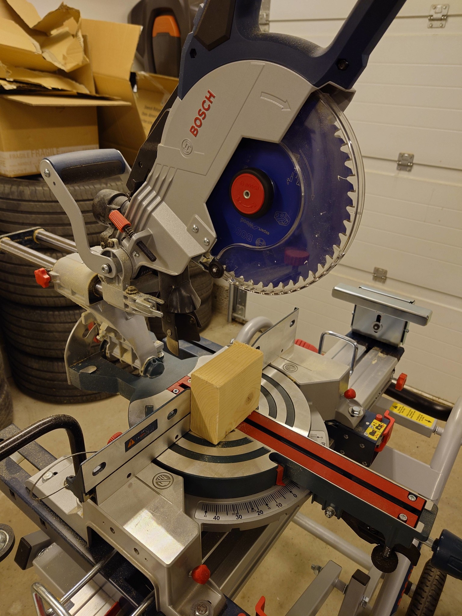

Jag talar inte om 95x95 nu alltså utan en 45x95 på högkant.
När jag kommer hem ska ja peta in en 45x95 i GCM 18V-216 och kolla.
Den klarar också "bara" 70mm på höjden enligt specen.

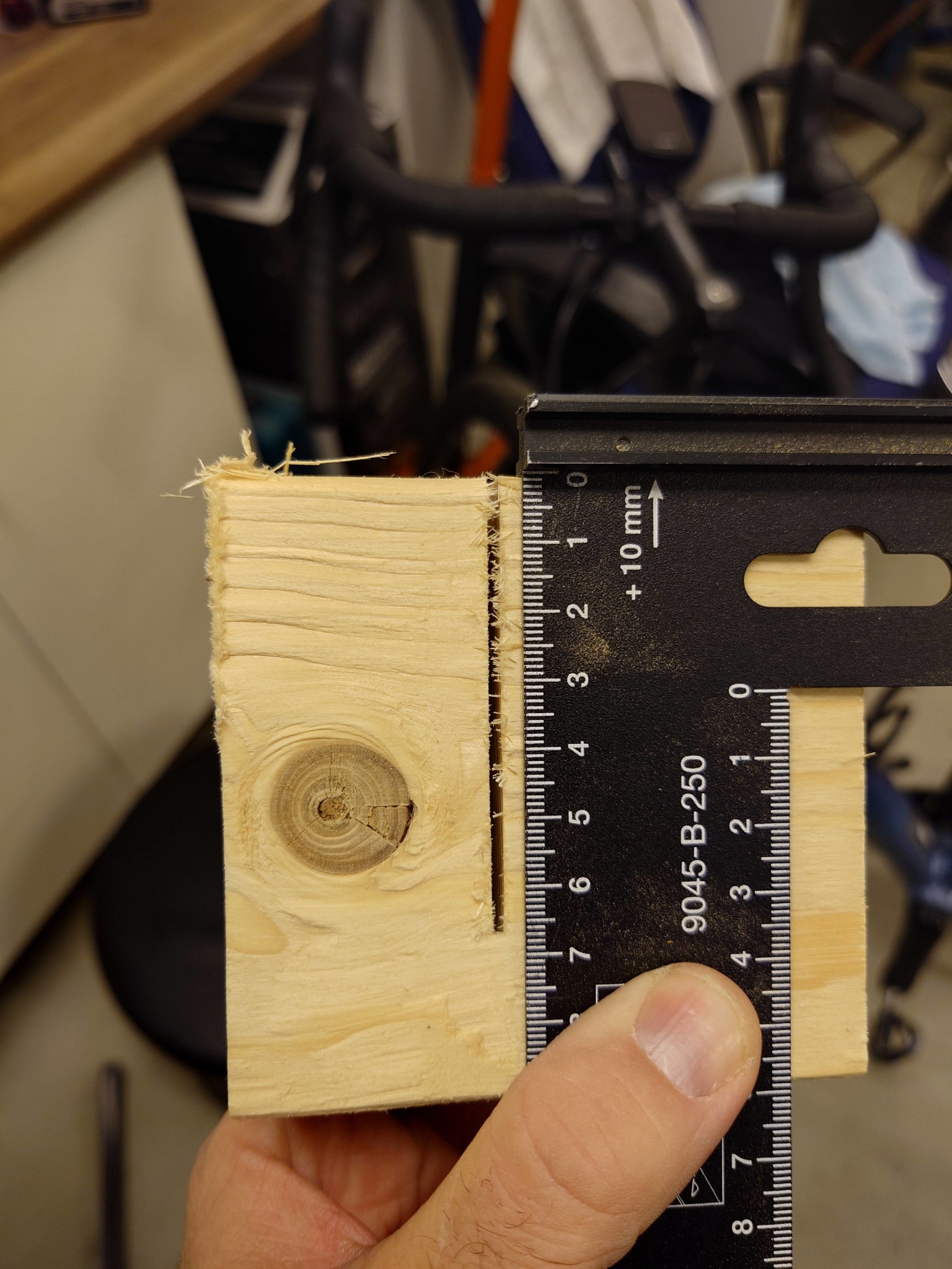

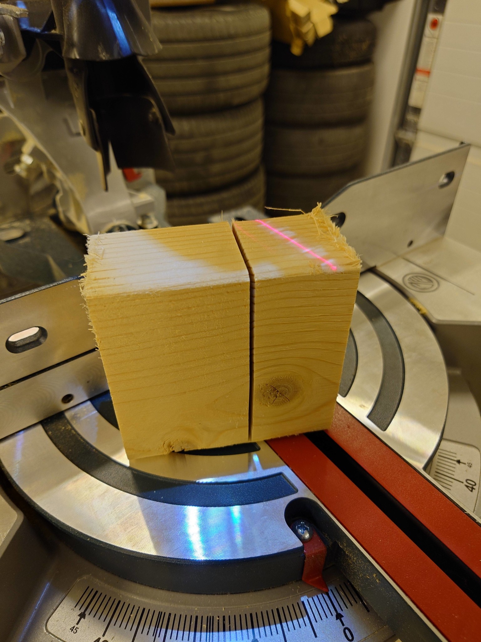

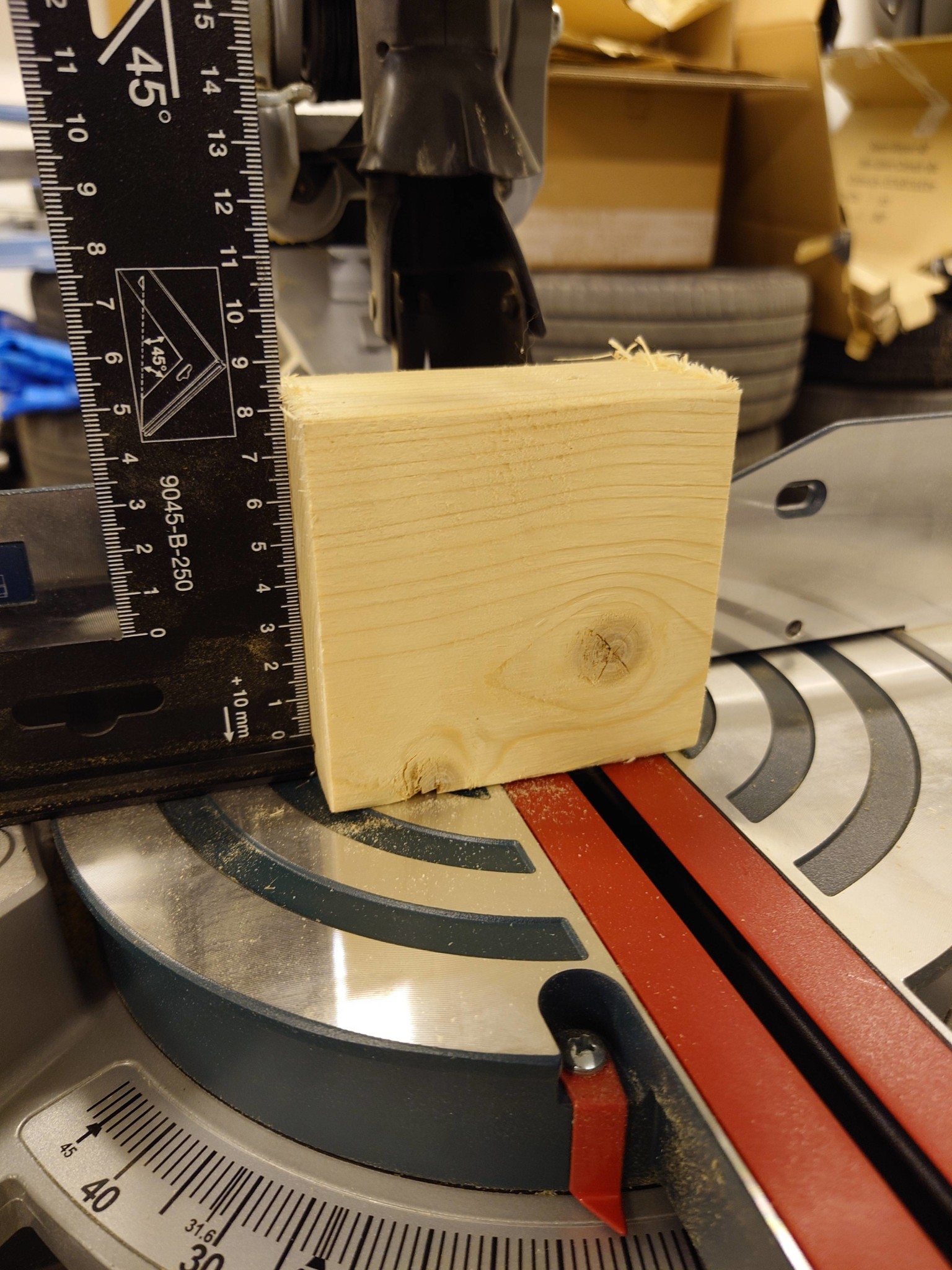

Du har rätt, iaf kom jag fram till samma resultat vid test med GCM18V-216, samma klingstorlek som 8SJL.

Når nästan ner på ena sidan men det fattas en del på andra.
