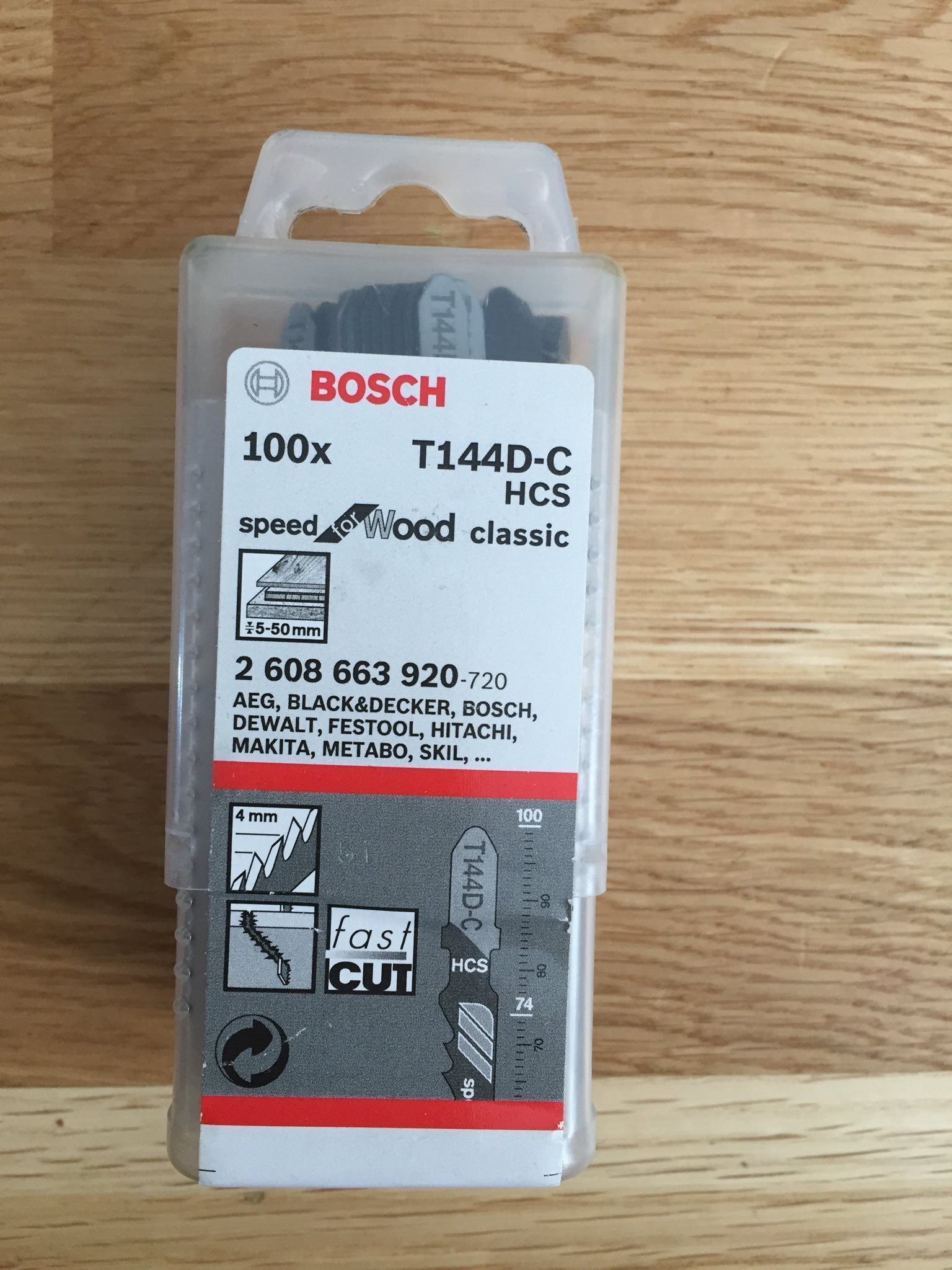

Bra verktyg eller inget verktyg alls är min devis. När jag skulle ha en sticksåg satsade jag på en blå Bosch GST 160 CE. Maken till sneda snitt i har jag aldrig varit med om. Sågar längs en linjal så spårar den snett, man behöver vrida den 20-25 grader för att få raka snitt. Har reklamerat den med på inköpstället säger dom att det inte är något fel på den. Nån som har samma erfarenhet eller bara jag som har otur!

Jag blir inte riktigt klok på om bladen du använder har skränkta tänder eller inte?
Jag tolkar trådstarten som att du sågar efter en skena/linjal. Det kan låta motsägesefullt men ska sågen kunna följa skenans styrning på ett bra sätt så krävs det nästan blad avsedda för kurvsågning eller ivarjefall blad med hyfsat skränkna tänder. Är tänderna inte skränkta som på blad avsedda för "raksågning" så har bladet en förmåga att följa fibrerna i trät och då sticker den lätt iväg åt fel håll. Med ett kurvblad så skärs fibrerna av åt sidorna och bladet får mer utrymme att följa styrningen.
Bosch T244D verkar kunna vara ett möjligt alternativ.
Som jag skrev i en annan tråd för länge sedan om vad jag lärt mig den hårda vägen:
EDIT: Naturligtvis så måste som du själv säger bladets infästning vara i linje med sulan så det är det första att försöka få rätt på.jac skrev:
Skall du såga rakt och vinkelrätt så skall tänderna inte vara skränkta. Skall du såga kurvor eller med skena eller anhåll så måste du ha ett blad med skränkta tänder. Snävare kurvor kräver även ett smalare blad så det går att sväng runt ordentligt. Det finns en uppsjö av blad för olika ändamål så kolla förpackningen noga så det stämmer med vad du vill göra.
