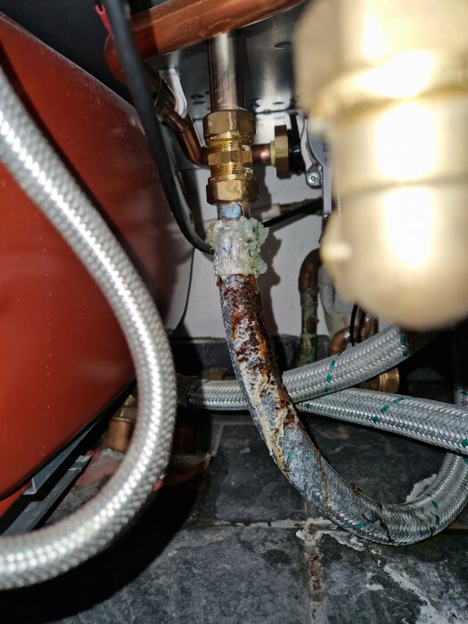

Vi bor i villa ca 130m2 med vattenburen golvvärme. Vi hade en Nibe 310P som bytades i sommar pga av ålder till en Bosch 3800.
Vi har haft problem med att värmen i golven är ojämn och svag. Inat uppstod ett akut problem.
Slangen till varmvattnet gick sönder och vatten sprutade ut över hela golvet. Som tur var var vi hemma och kunde stänga inkommande vatten.
Vi hade en vvs tekniker som blev mycket förvånad vad han såg. Slangen hade frätis upp, bifogar bild på den.
Det har vi aldrig upplevet innan vi byte pannan. Teknikern säger att det är kalket i vattnet som kanske har bidragit till skada på slangen. Några tips eller ideér, slangen är ca 7 månader.
  • Rostig vattenanslutning med läckage, kalkavlagringar, behöver underhåll eller reparation, i ett mekaniskt rum.
Verkar ju vara en slarvig installation från början med droppläckage som orsakat mycket korrosion på slangen.
