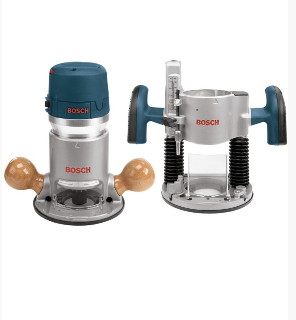

Jag är på jakt efter en versatil handöverfräs som fungerar bra både monterad under ett bord och handhållen. Jag har kommit fram till att Bosch 1617EVSPK verkar vara ett bra val. MEN! Den verkar vara helt omöjlig att köpa i Sverige. Är det någon här som vet om den finns att få tag på någonstans?

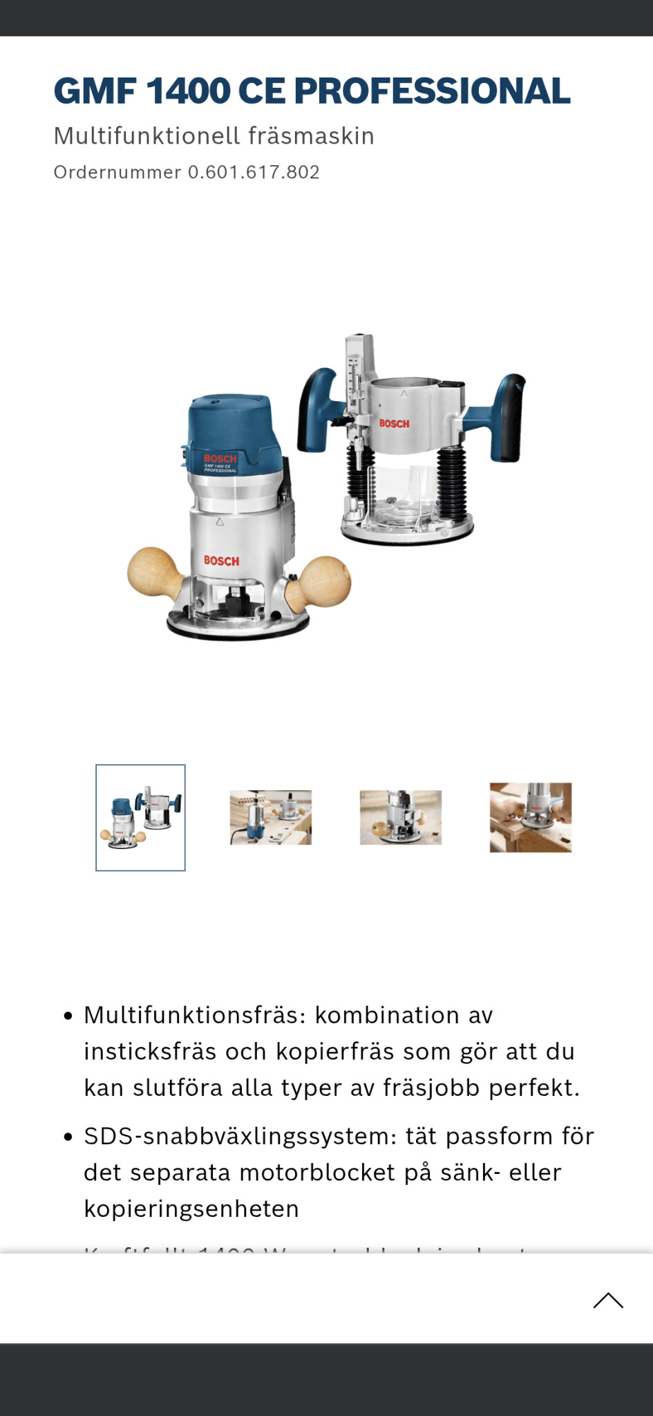

Bosch GMF 1400 CE hette den här.
Bör vara utgången för säkert 10 år sedan.

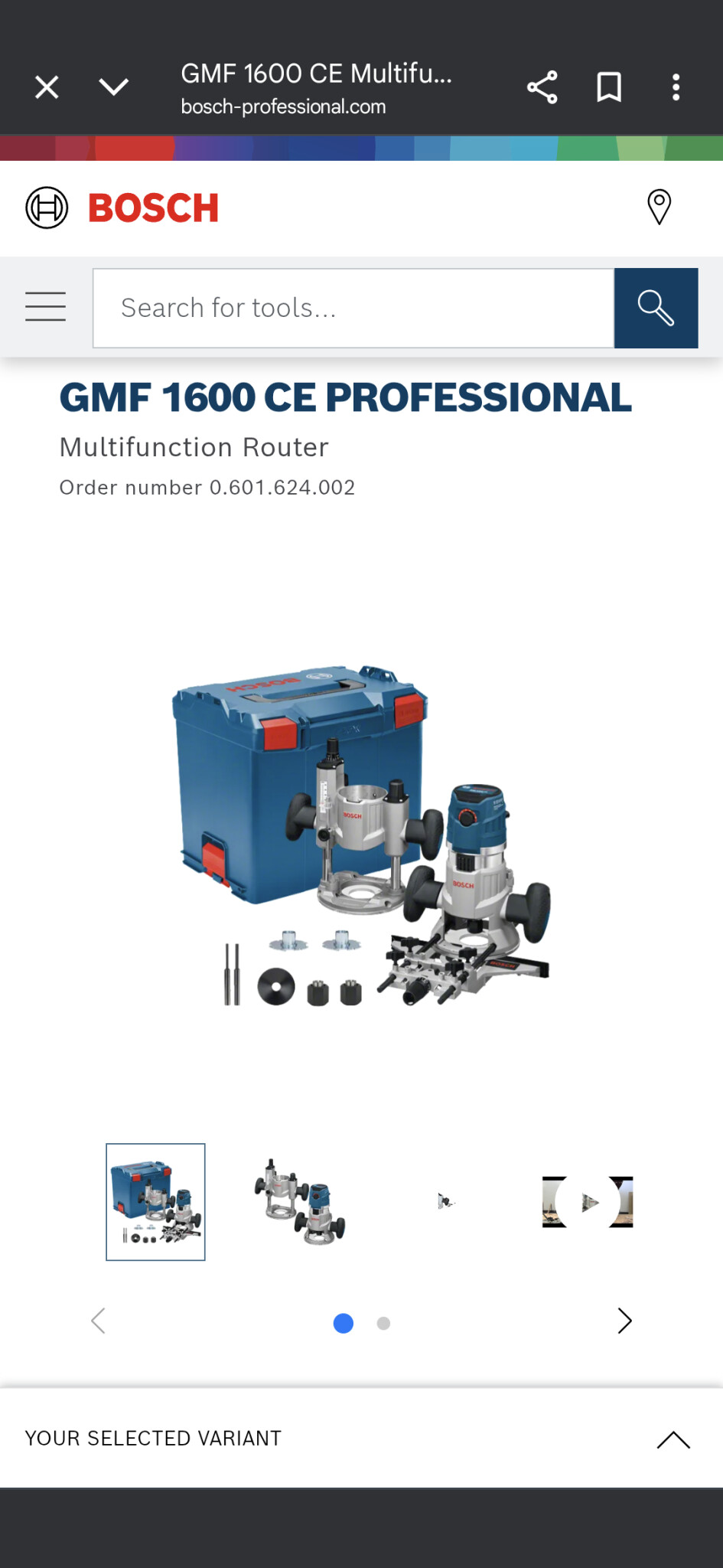

Ersattes av Bosch GMF 1600 CE.
Som också den är på väg bort, listas inte på svenska Boschsidan längre. Har själv denna och det är en användbar och rejäl fräs.

Den Bosch du hänvisar till är ersatt av 1600 maskinen sedan många år. Nu tycks 1600 maskinen också vara på väg att fasas ut.

För mig är det helt obegripligt att Boschs 1617 och Dewalts 618 inte finns i europeisk variant. Tycker båda dessa fräsar är så nära det går att komma den optimala "en fräs till allt". Dom verkar populära i USA och insatsen för att göra en 230V modell borde vara minimal jämfört med resten av jobbet att ta fram en ny fräsmodell.

GMF 1400 CE var den europeiska versionen av 1617EVSPK och fanns för ca. 10-15 år sedan.Ola C skrev:

Strax efter släpptes GMF 1600 CE.
