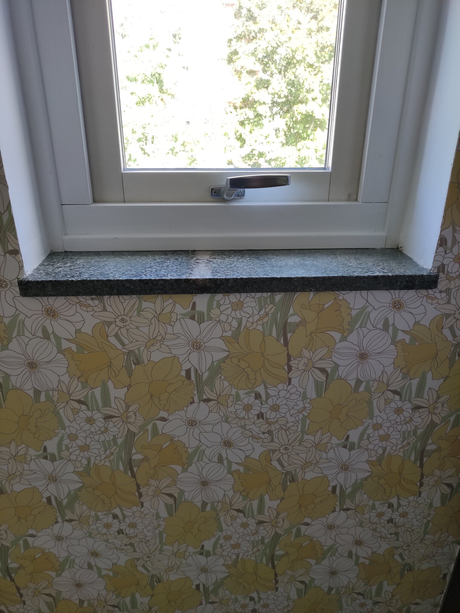

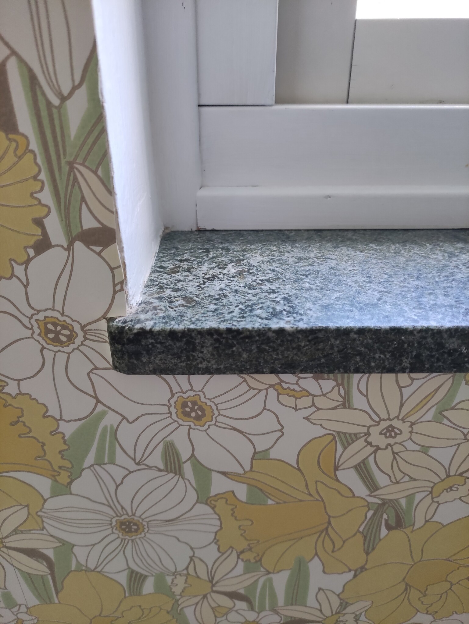

Är på jakt efter en fönsterbänk i detta utförande. Är det Verde Savana Granit eller vad tror ni?
Om det är den så finns det inte att få tag på lokalt i Göteborgsområdet så funderar på att ersätta den mot en annan.
Någon här som demonterad en sådan här tidigare? Hur gör man på det mest skonsamma sätt? Knackar man loss den på kanterna eller hur gjorde ni ? Känns som att det blir mycket skador för att få loss den.. Tacksam för svar Peter

Svensk sten var ju absolut vanligast för 50 år sen och tidigare. Knappast att man fraktade sten över Atlanten då. Men massor med svenska stenbrott har slagit igen sen dess så det finns ju inte alls samma utbud på svensk sten längre.
Det brukar väl vara så att man lägger dit stenen på väggen och efteråt sätter man dit skivorna som står på stenen. För att ta bort stenen kanske det då är enklast att börja med att ta bort skivorna som står ovanpå.
Ja det är riktigt Birgit, det är nog som du skriver inte så sannolikt att den har fraktats hit på 60 talet.
Den kan ju visserligen ha blivit utbytt senare men det är nog så att det är grön granit och inte verde savana.
Sen tror jag inte att den är fastsatt som du skriver utan det har troligtvis fräst ett spår i betongen som den är inpassad i, men inte säker. Får väl börja lite smått och kika på det om ingen annan har något bra tips.
