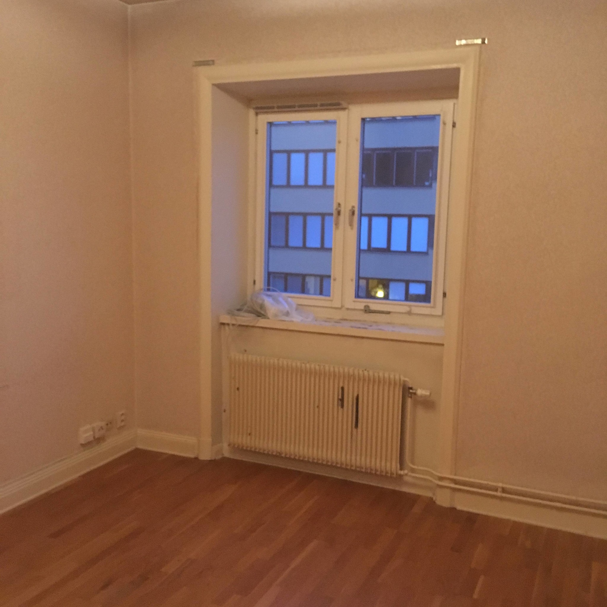

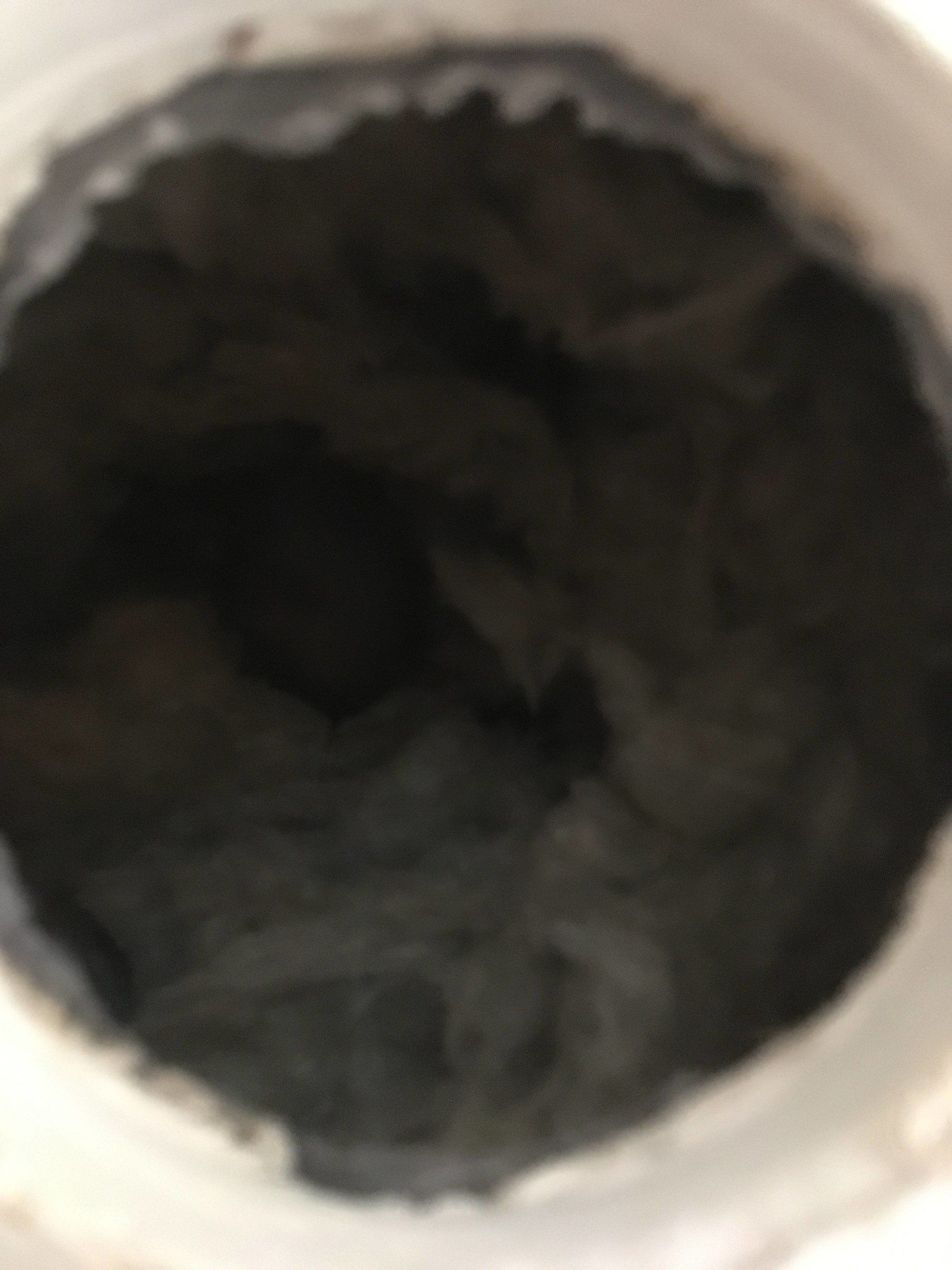

Jag har precis köpt en sekelskiftes lgh.
Historiken är att byggnaden är uppförd 1914 och blev totalrenoverad 1979-1981, där tak sänktes, ny mekanisk frånluft installerats, kakelugnar åkt ut och alla originalgolv belagts med ett övergolv, fönsterbyten etc.

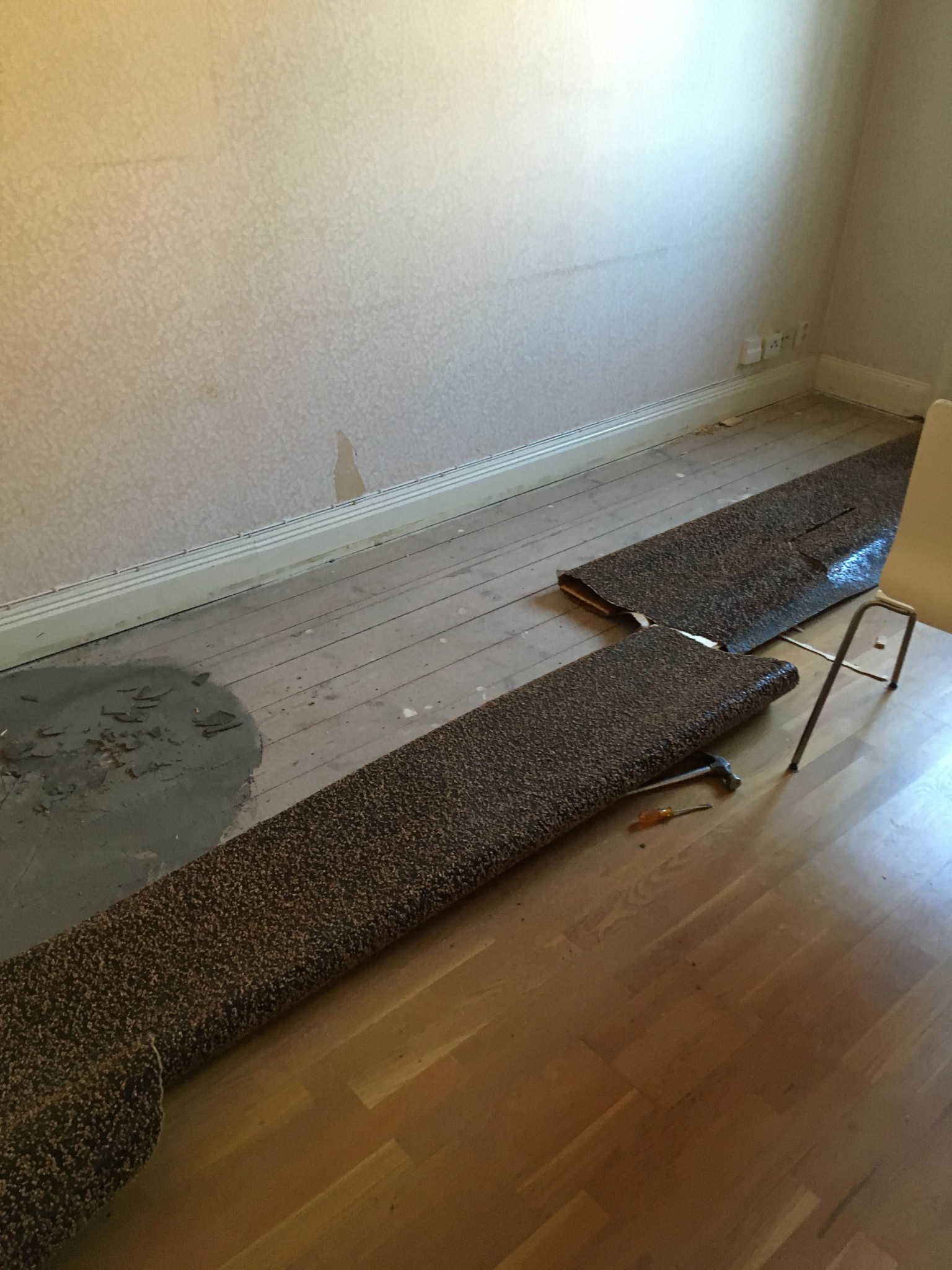

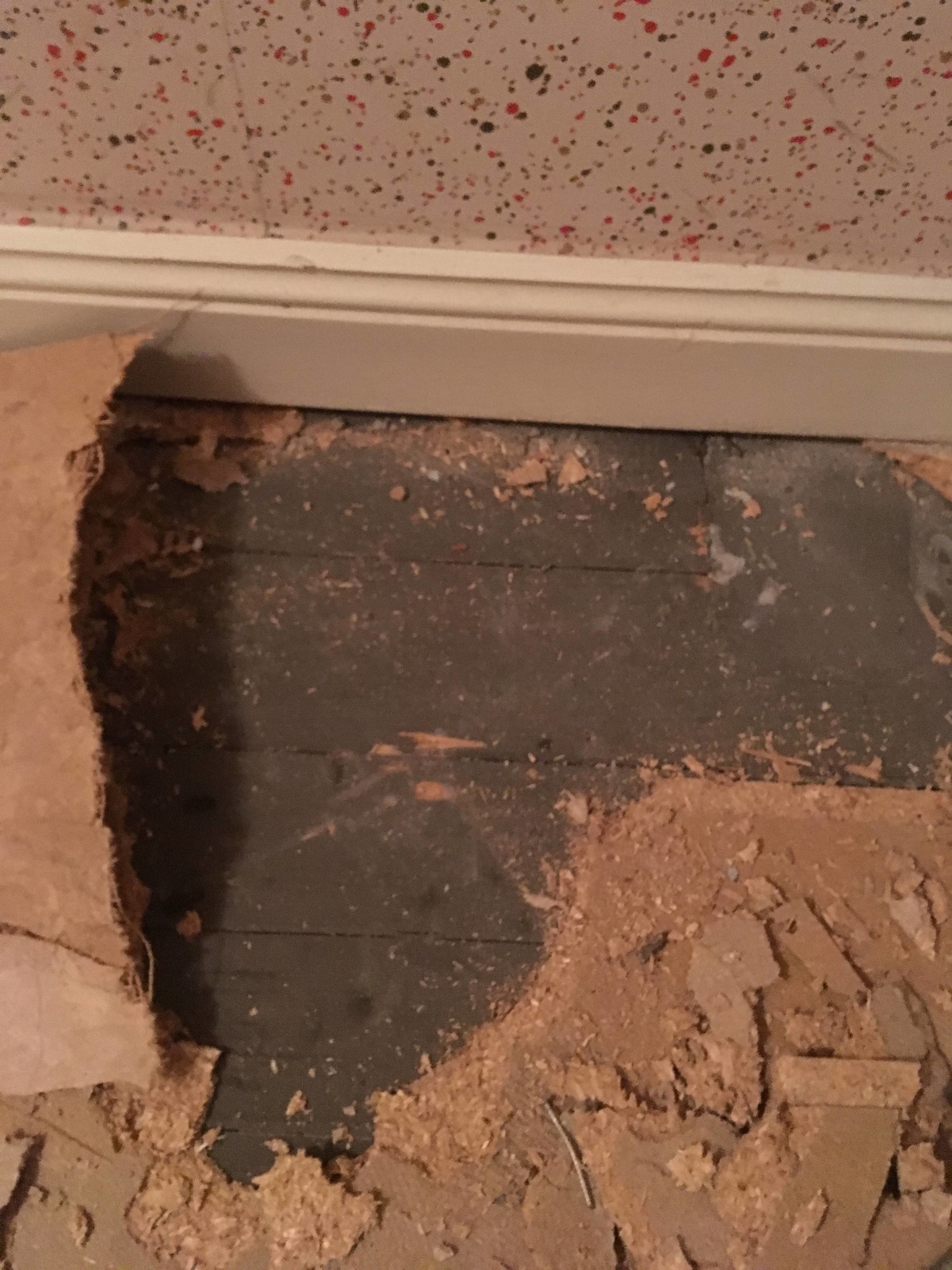

Nu försöker jag återställa lägenheten till originalutförande, genom att riva undertak och övergolv.

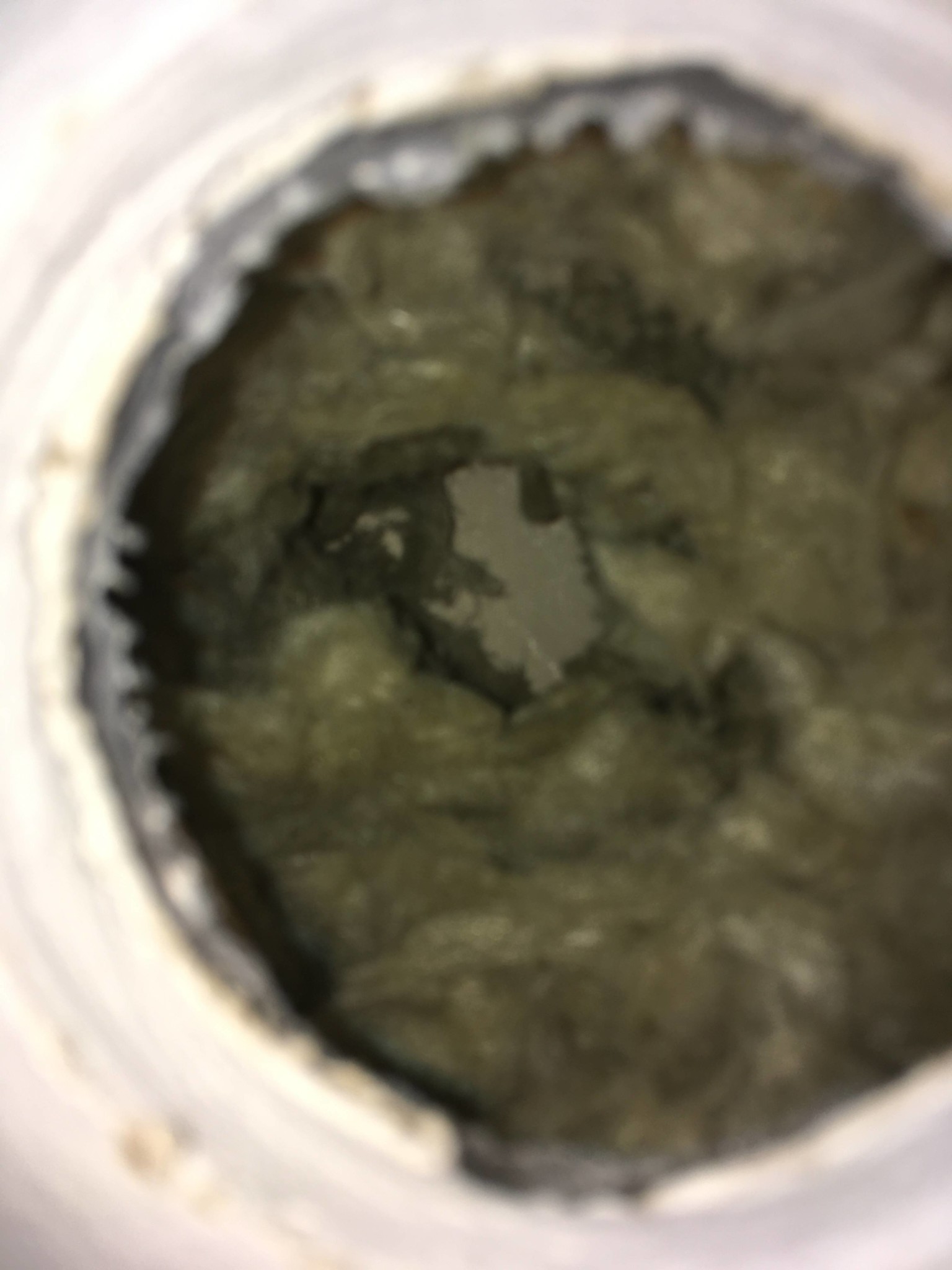

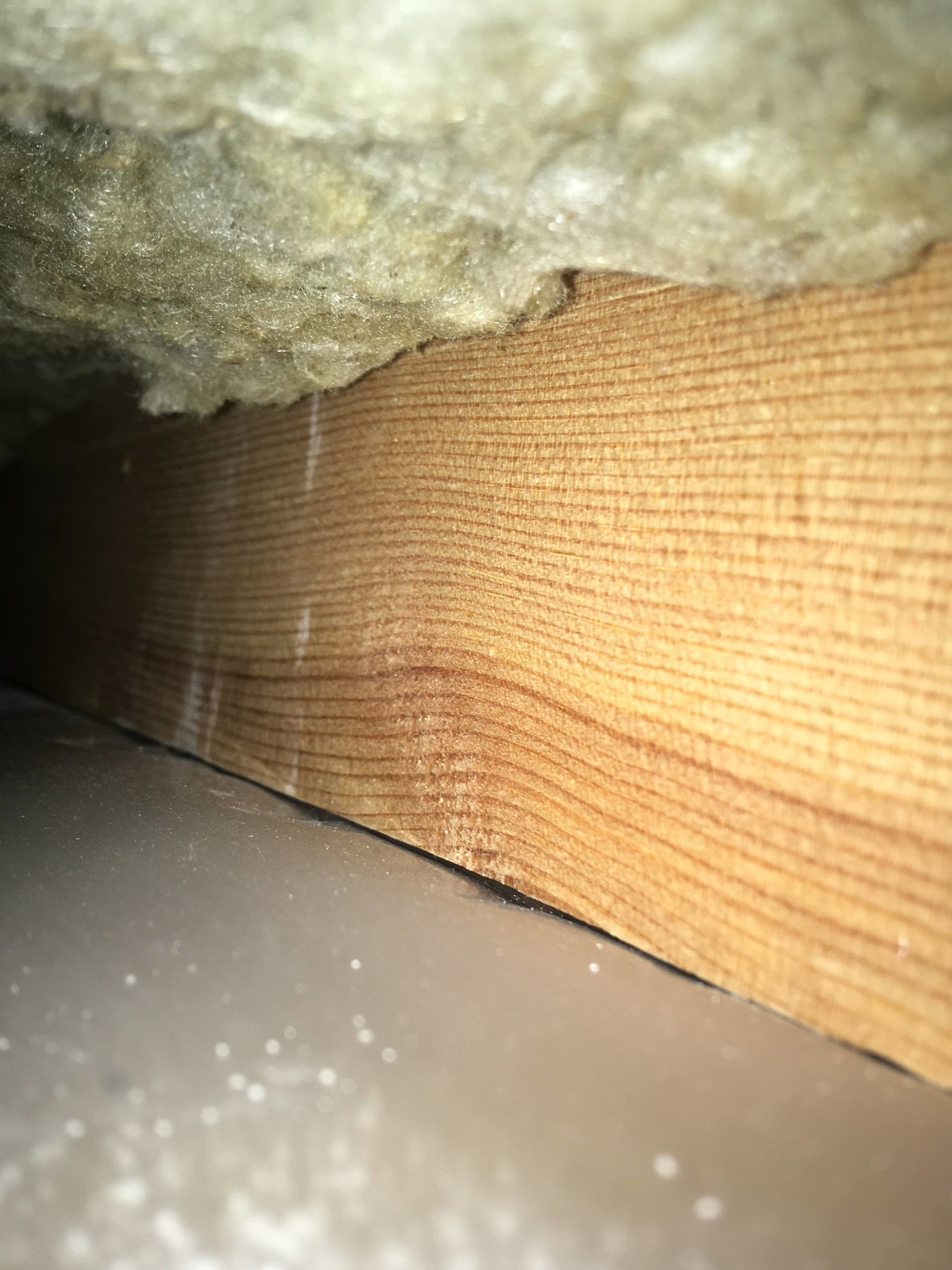

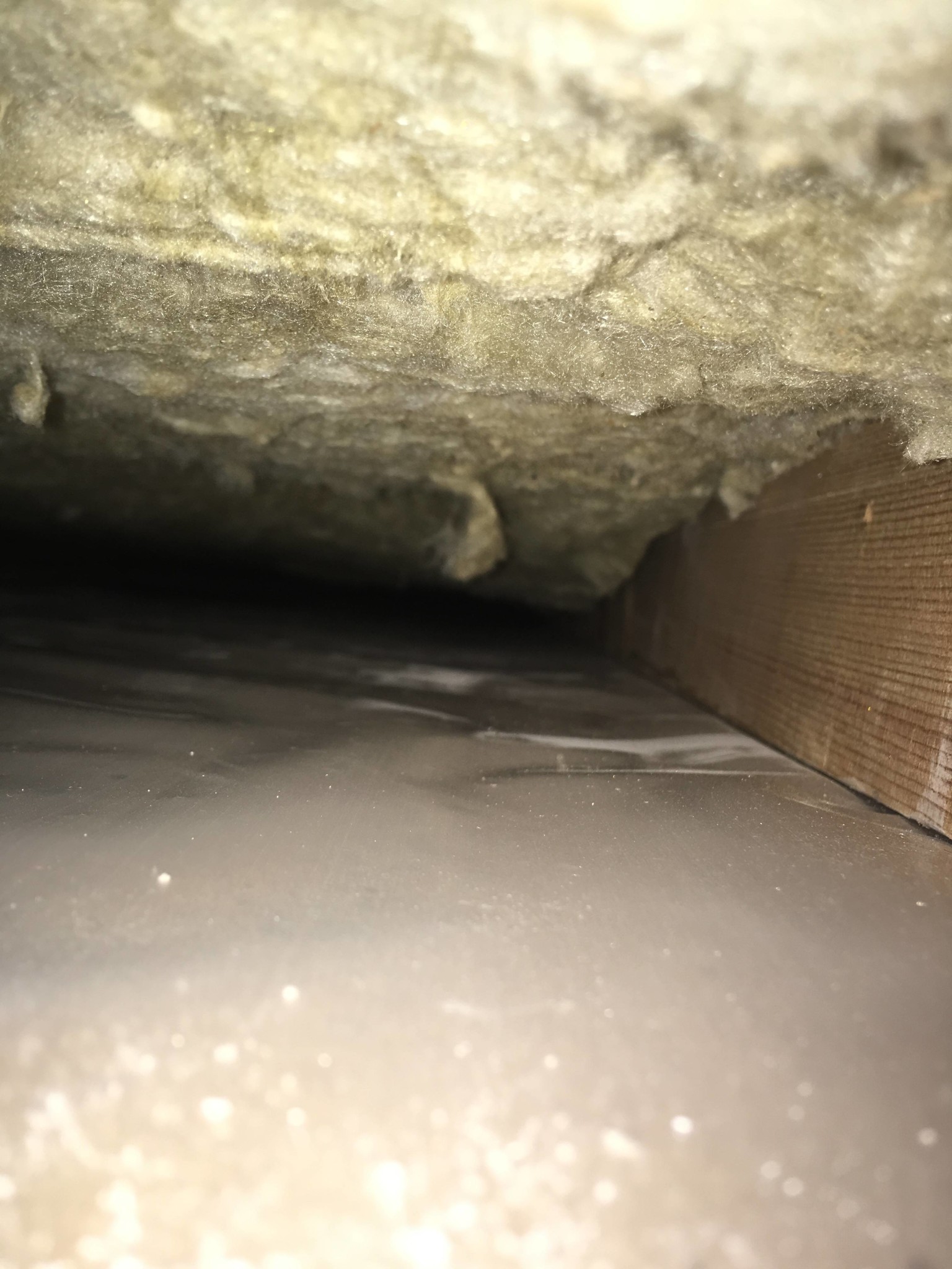

Golvet var inga problem, men undertaket verkar visa sig innehålla isolering med en plastfilm efter ett titthål tagits upp (se bifogade bilder). Undertaket tar drygt 250mm av rummets 3100 totala höjd.
Efter att rotat i isoleringen kan man skönja en glimt av övertaket som ser ut att va i rabbit skick.
Jag förstår inte varför det ligger isolering här? Plastfilmen är väl för att hjälpa den mekaniska frånluften (göra lgh tät ) ?
Min lägenhet är på plan 5/5 kan det va därför det ligger isolering ? eller kan tros va varje lgh?
Föreningen har inget emot att ta ner undertaket, men jag är orolig vad det kan innebära. Det kommer rätt kall luft från det upptagna titthålet. Är det värt att gå vidare med rivning?
Tacksam för alla råd.
Vänligast
David
  • Titt uppåt i ett öppnat undertak som visar isolering och plastfilm, vilket avslöjar en glimt av övertaket.
  • Sekelskifteslägenhet med sänkt tak, radiator under fönster och parkettgolv, före renovering.
  • Insyn genom ett öppnat titthål visar isolering och plastfilm ovanför ett undertak i en renoveringsprocess.

  • Titthål i undertak visar isolering och plastfilm, ifrågasatt i renovering av sekelskifteslägenhet.
  • Renoveringsarbete i sekelskifteslägenhet med borttaget övergolv och synligt originalgolv.
  • Öppning i ett undertak visar isolering och plastfilm bredvid ett originaltak i en renoverad sekelskifteslägenhet.
Mitt spontana intryck är att det var en okänslig renovering. Man behöver dock veta mer för att fullständigt förstå tankarna bakom. Undertaket verkar tjäna fler syften. Dels skapa kanalisation för mekanisk ventilation, dels ge plats för någon form av tilläggsisolering. Någon sådan behövs inte mellan våningsplanen, möjligen mellan din lägenhet och vinden. Plasten skulle kunna förklaras som diffusionsspärr mot vinden. Om den gamla såg/kutterspånsisoleringen finns kvar i vindsbjälklaget gör den ingen nytta. De sista åren på 1970-talet rådde nästan panikstämning när det gällde att spara energi. Staten lämnade förhållandevis generösa bidrag även till åtgärder med begränsad effekt. Jag och hustrun tilläggsisolerade en radhusgavel med 95 mm 1978. För detta fick vi både bidrag och ett generöst lån som vi använde för att åka 14 dar till London.
Jag tycker du ska riva undertaket. Hur du ska hantera de ventilationstrummor som eventuellt visar sig går det inte att ge något generellt råd om. Man ska komma ihåg att stor takhöjd var ett vanligt sätt att hantera ventilationsproblem (för de som hade råd) 1914.

Isolering mellan våningar bidrar till ljudisolering. Jag vet förstås inte om det är anledningen till din sänkning, men det är en fullgod anledning att tillföra isolering.
Att det är kallare i innertaket är ju inte konstigt, även en tunn skiva hindrar ju värmen från lägenheten från att komma dit. Men kolla gärna uppe på vinden hur det ser ut där innan du går vidare.
Jag ser ingen risk med att ta bort undertaket. Frånluftsventilation behövs ju primärt i kök och badrum. Jag tycker hela operationen verkar vara präglad av ett inte särskilt genomtänkt energisparnit. Det är en bra idé att gå upp på vinden och se om golvet verkar vara omgjort. Det bör ha funnits kakelugnar från början 1914. Detta kan du kontrollera med en originalritning som säkert finns i kommunens arkiv. Anna_Hs förklaring till den kalla luften i titthålet tror jag på. Om originalisoleringen finns kvar i vindsbjälklaget behövs ingen diffspärr underst. Inte heller behövs extra ljudisolering mot vinden. För övrigt är gammal spånfyllning ofta effektivare i det fallet.
