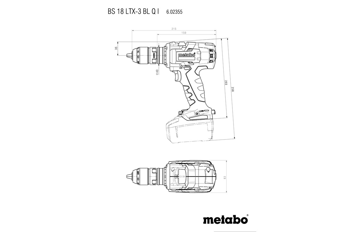

Jag söker en efterträdare till min trotjänare från 80-talet (en grön Hitachi 9,6V slagborr med Ni-Cd batterier).
Slagfunktionen är inte längre nödvändig men ett måste är att kunna fästa maskinen i ett enklare borrstativ typ detta :
Önskelista i prio-ordning :
- Batteridriven
- c:a 43 mm hals-fäste
- Två mekaniska växlar
- Steglöst varvtal
- Max 5000 kr med laddare och batteri, men inget typ Biltema-skräp.
- 13 mm fäste är inte nödvändigt (10 mm räcker), viktigare att kunna precisonsborra med små borrar.
- Skruvdragarfunktion är inte nödvändigt.
Har sökt här i forumet och olika nätbutiker men inte hittat någon som ser ut att kunna fästas i borrstativet.

Tack för tipsen.
Clas O har just nu 20 % rabatt på denna (blir c:a 3000 kr) :
Finns det möjligen någon på forumet som har en Dewalt med fäste för sidohandtag som på bilden, som kan kolla diametern på halsen ? Rabatten går ut i morgon ... Vore bekvämt att handla lokalt ifall något krångel skulle uppstå.
