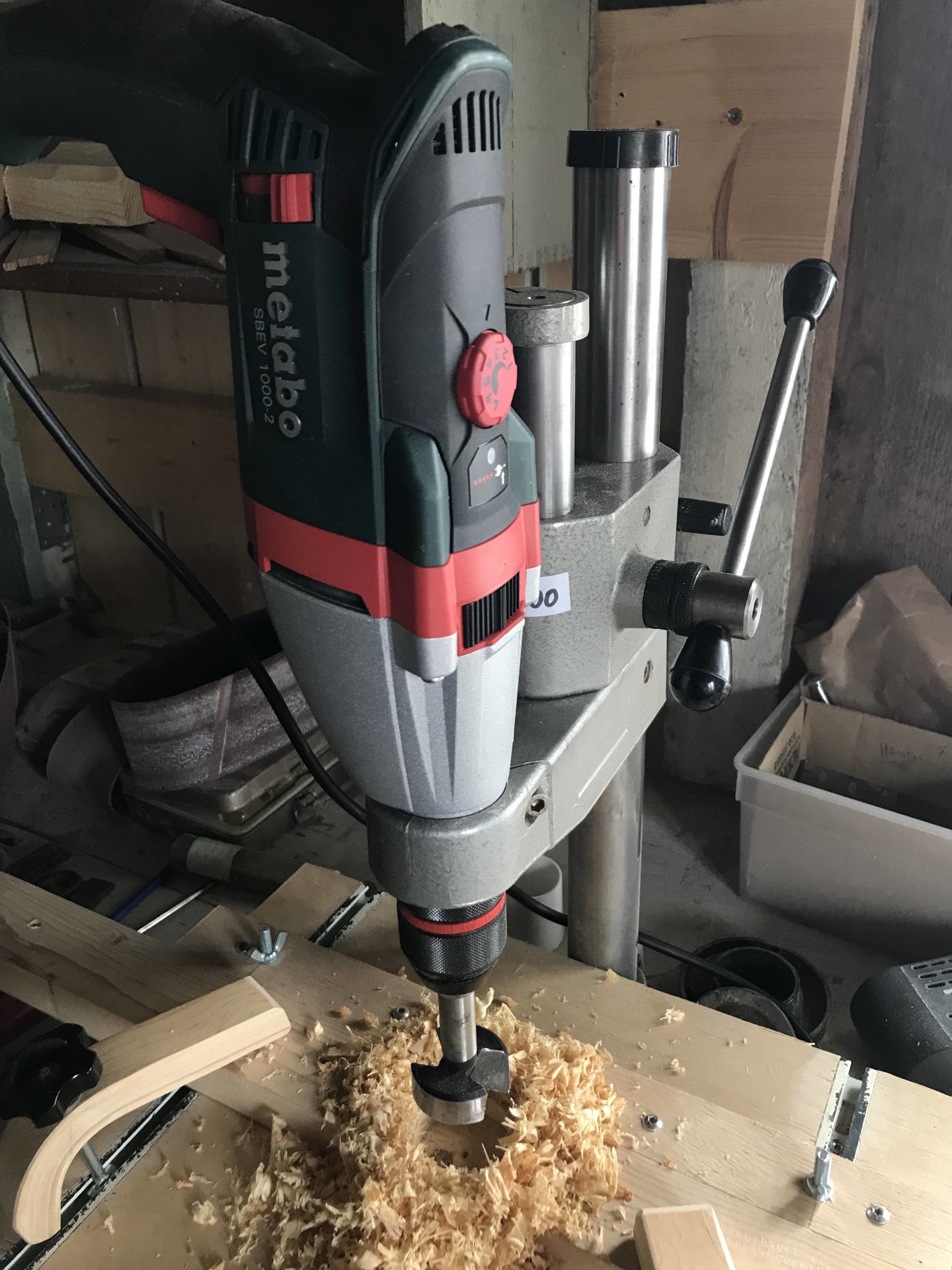

Hej, önskar tips på en lämplig borrmaskin som huvudsakligen ska sitta monterad i ett borrstativ. Kommer borra mestadels trä, men även lite stål och alu ibland. Vad bör man titta efter mer än att maskinen bör ha 2 växlar? Slagfunktion går ju helt bort. Vore väldigt bra om det går att ”låsa” avtryckaren i mer än bottenläget? Sen en bra chuck och så lite glapp som möjligt i maskinen. Några tips?

Det ser ut som att fästet där stativet klämmer blir ganska kort pga taggarna för sidohandtaget.P petterovski skrev:
https://www.netbid.com/images/13452/X13452-162_1_slide.jpg?w=569&h=427&404=default
Kan vara svårt att klämma 1mm borr med en chuck som tar 13mm, men kanske är det inget problem för dig.

Efter att ha kikat runt en del så föll valet på en Metabo SBEV 1000-2
Det är en slagborrmaskin, med två växlar (finns även utan slagfunktion men är då dyrare). Den har elektronik så varvtalet hålls i princip konstant under belastning, ett stort plus är också att reglaget för valvtal sitter lättåtkomligt på maskinens ovansida och det går att låsa avtryckaren på vilket valvtal man vill. Sen så var det inga splines i vägen på halsen så gott om plats att klämma fast den ordentligt i borrstativet.
Hur är det med slagborrdelen, innebär det att axeln är fjädrad i axiell riktning? Eller låser den när funktionen inte är aktiverad? Om den är fjädrande, innebär det några problem i ett stativ? Jag tänker att djupstopp borde kunna bli lite svårt (i alla fall i mjukare material)?

Nej det fjädrar inget axiellt när den står i borrläget.
Skönt! Då bör ju inte möjligheten till funktionen innebära några större nackdelar på den maskinen. Vet inte hur det är på min sladd-borrmaskinen med slag men på skruvdragaren är det alltid ett par mm "fjädring" oavsett om funktionen är aktiv eller ej, därav frågan.P petterovski skrev:
