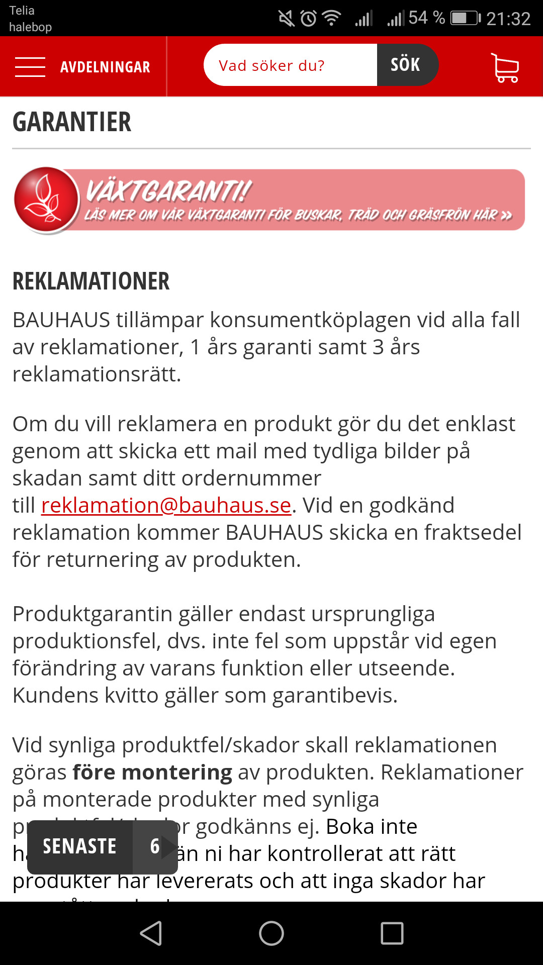

Bauhaus har 5 års garanti på alla elverktyg och därtill lägstaprisgaranti.
Kunnig personal saknar de däremot!
Källa på det? (garantin, personalen har jag egen erfarenhet av)
Deras webbsida säger såhär ;
  • Skärmdump från BAUHAUS webbsida som visar deras garanti- och reklamationspolicy.
