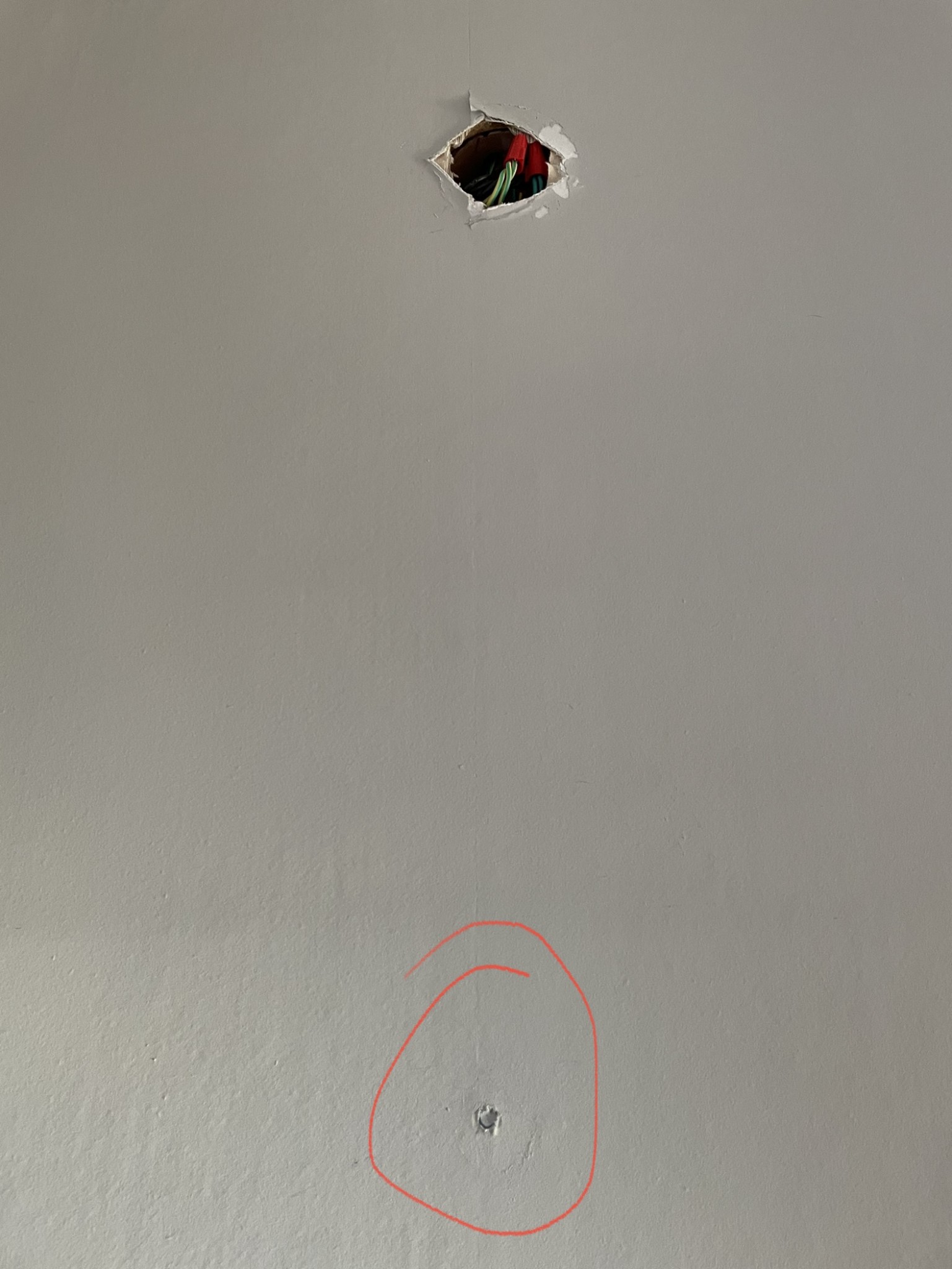

Har en vägg där det är borrat ett hål med plugg och har suttit en 6 cm lång skruv - precis under en eldosa med kablar dragna rakt nedåt Under sitter det en dosa där det tidigare har suttit ett elelement. Detta hål har funnits i ganska många år tror jag. Säkert 8-10 år. Men är det något som nån elektriker bör kolla på? Är alltså orolig för att kablarna är skadade…
  • Gråmålad vägg med hål och kablar synliga, röd cirkel markerar mindre skada.
  • Vit vägg med spår, trägolv, ljusbrytare och hörn, hundtass syns nertill.
Normalt är ju alla kablar förlagda i ett rör som inte sitter fast så det bör flytta på sig när skruven dras i. Är det en kortling precis där och man har otur att röret går genom den kan det ju inte flytta på sig men då hade du nog märkt det vid det här laget. Om inte elementet tagits bort pga något el-problem så hade jag inte varit orolig, men det betyder ju inte att jag med 100% säkerhet har rätt.

Nu får du ju välja själv hur klåfingrig du vill vara men ett alternativ är ju att du slår av strömmen till den grupp som matar hålet i väggen, mät att det är strömlöst (både mot jord och 0a) och sedan öppnar du dosan längre ner (mäter att det även är strömlöst här så att det inte matas från annat håll) och lossar ev hattar/wago och helt enkelt drar ur sladdarna och kollar. vill du enkelt kunna dra tillbaka dem igen om de är ok, så kan du tvinna dem i en ögla runt ett snöre så du har något att dra tillbaka dem med igen.

Men vad skulle kunna hända om de är trasiga och de får vara kvar i väggen?
Flera saker, de kan ju vara så att det saknas isolering runt dem och det faktum att du nu öppnat locket och rört lite på sladdarna har gjort att de flyttat på sig, detta kan medföra att det kan bli en liten gnista mellan kablarna eller bara så varmt att det börjar brinna.
En annan risk är om tex bara en kabel blivit skadade så att det är färre trådar i den (om det är flertrådade) som löper hela vägen, då får du en högre last på mindre yta och kablarna blir varma, kanske så varma att isoleringen smälter och du riskerar igen en brand. Det senare exemplet blir ju ett problem om du tar dosan i drift igen för något.

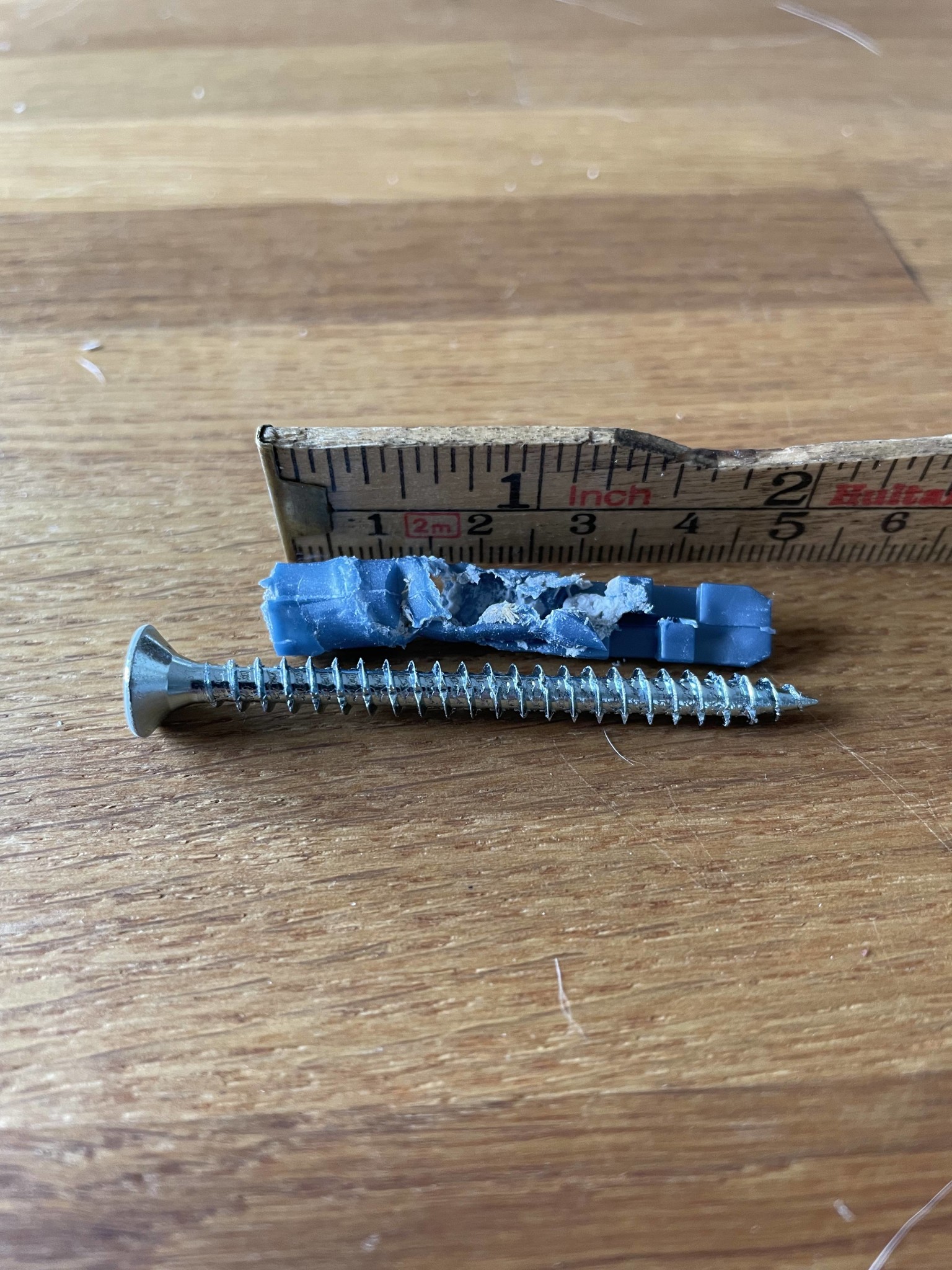

Det är spånskivor tror jag. Har lyckats få bort pluggen och det verkar vara fritt genom väggen till andra sidan. Men det betyder ju inte att något inte är skadat antar jag… Kanske borde dra upp dem ändå :thinking:
Detta satt alltså i väggen
Tror du att trådarna är skadade så finns det ingen orsak att tveka. Endera byter du ut trådarna eller så drar du helt enkelt ur och kopplar lös dom, OM gruppen slutar i dosan vid golvet.
