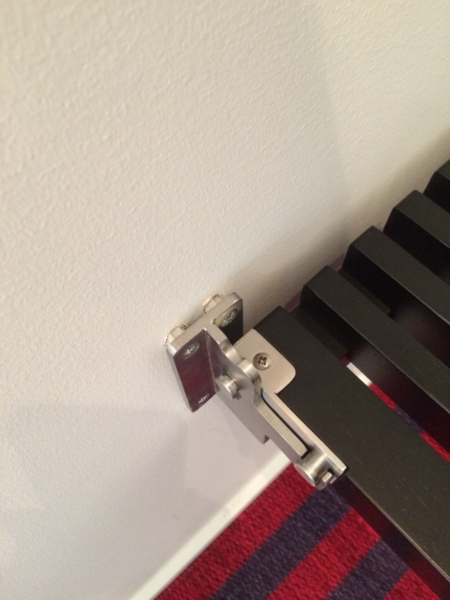

Jag har satt upp en vägghängd sits i vår hall. Väggarna är av betong. Tyckte att allt satt stenhårt men drygt en vecka senare har pluggarna börjat vandra ut (se bilder nedan). Har använt mig av en plugg som har funkat tidigare i våra betongväggar, rätt dimension på hål och skruv men inser att belastningen när man sitter på sitsen blir väldigt stor.
Jag vill helst inte flytta på sitsen utan hade tänkt mig att jag skulle antingen använda längre skruv och kanske fylla hålet med något som gör att skruven sitter bättre.
Har ni några förslag på lämpligt tillvägagångssätt? Har hittat något som heter Ankarmassa, kan det vara en lösning? Tacksam för alla tips jag kan få

Det blir ju en hästångseffekt när någon sitter på sitsen, som en kofot. Och lägger du 70kg längs ut kommer draget i övre skruvarna vara stort. Om väggen är tjock nog - prova med större plugg gjorda för betong (tex Fasadplugg)? Och borra efter rekommendation.
Med fasadplugg kan du få bra styrka, problemet är just att din belastning inte är vertikal, utan du får en stor horisontell komponent. Ankarmassa kan man använda för att närmast gjuta in tex en gängstav i väggen, vilket jag gjort för att stabilisera ett plank bland annat. Men det känns lite overkill, du kommer få bila bort det vid ev borttagning (eller kapa med vinkelslip).gudden skrev:

Precis, sitsen kommer ju fungera lite som en kofot och verkligen dra hårt i pluggen.
Om sitsen är 30 cm lång och man sitter med 70 kg längst ut blir det ett vridmoment på 21 kgm.
Om avståndet i höjdled mellan skruvarna (eller mellan konsollens underkant och övre skurvhålen) då är 10 cm så är det 210 kg som drar i skruven. Nu har du iofs 4 skruvar så det är bara 50 kg per skruv. Men sitter man på ena hörnet så är det nog bara två av skruvarna som tar kraften så du får nog räkna med 100 kg per skruv.

Är det rätt längd på skruven? I många plugg så ska skruven gå igenom pluggen för att fungera.
Vad är det för plugg?
Vad är det för betong? lättbetong?
Ankarmassa fungerar men tycker inte det är rätt för en liten sittpall samt att ankarmassan fungerar bäst utan plugg och då går det inte bra att demontera igen.
Personligen gillar jag betongskruv utan plugg men frågan är vilka dimensioner som går att använda i pallen.
Med bra plugg och skruv så borde det fungera bra.
Annars är det vanligt att man monterar en platta/bräda på väggen först om det är problem med infästningen och sedan fäster pallen i brädan.

Nerre: Tittade på förpackningen men det står inget om belastning så jag vet faktiskt inte. Vi har dessutom varit noga med att inte sitta bara på kanten
123abc: Det är rätt längd på skruven, det var jag noga med. Pluggen är en universalplugg som ska funka i både cement och andra material. Blev rekommenderad den på Fredells byggvaruhus när jag var där.
Vi vill ju kunna demontera stolen så ankarmassa verkar inte vara lösningen. Så alternativen är Fasadplugg, Betongskruv eller Pinnexpander. Får kolla dimensionen på hålen i stolen och se vilket som funkar

Om betongen är gammal och porös kan det gå att få ut den genom att först banka in den lite och sedan sätta gängstaven på skruvdragaren och pss vidga hålet på sin väg ut. Men går inte det är det till att kapa den, banka in den och spackla över. Vill man göra det lätt för sig kan man ju se till att hålet är djupt nog för hela bulten, så är det bara att banka in den utan att behöva kapa.Anders243 skrev:
När jag kollar på bilden så ser det lite tajt ut med att få plats med bult och mutter (och inte så snyggt), så kanske det egentligen är bättre med en invändigt gängad expander (slagankare) + en snygg FSH bult.
Du kan göra hålet djupare än expandern och slå in den i väggen och spackla över när den ska bort.
