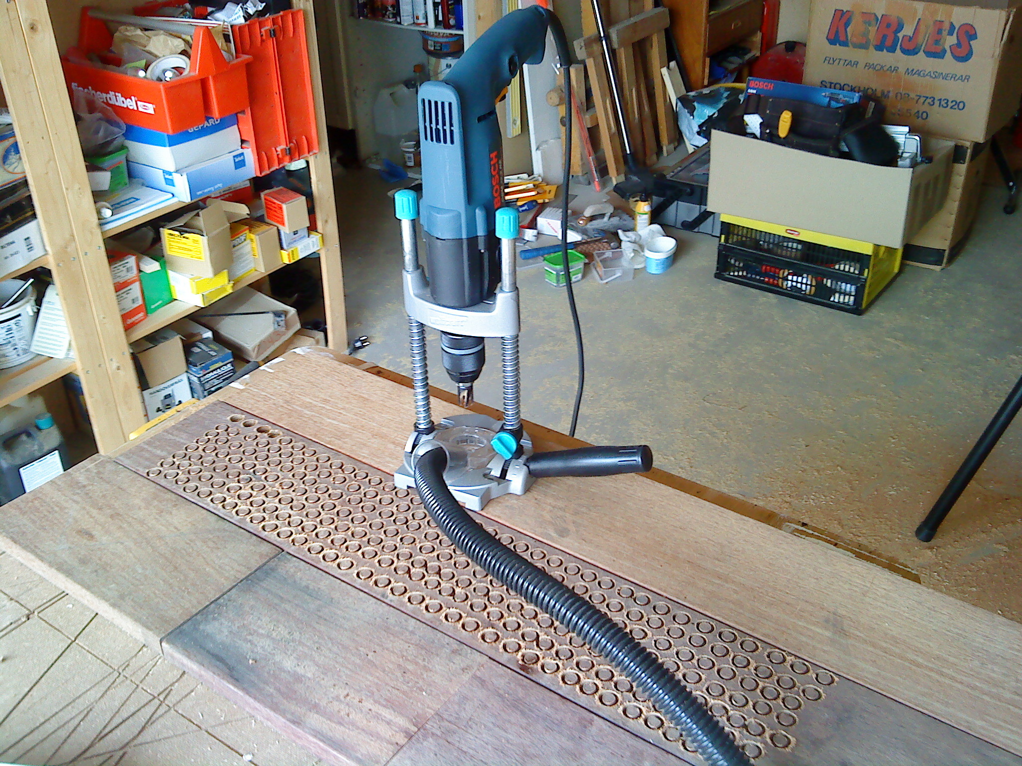

ClasseClas skrev:
Jag körde med classesatsen när jag monterade min cumarutrall. Det gäller att ta det lugnt med varvtalet så håller stålet längre. För att skära ut pluggen körde jag med ett sånt här stativ med utsug anslutet: [länk]

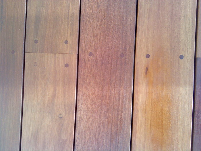

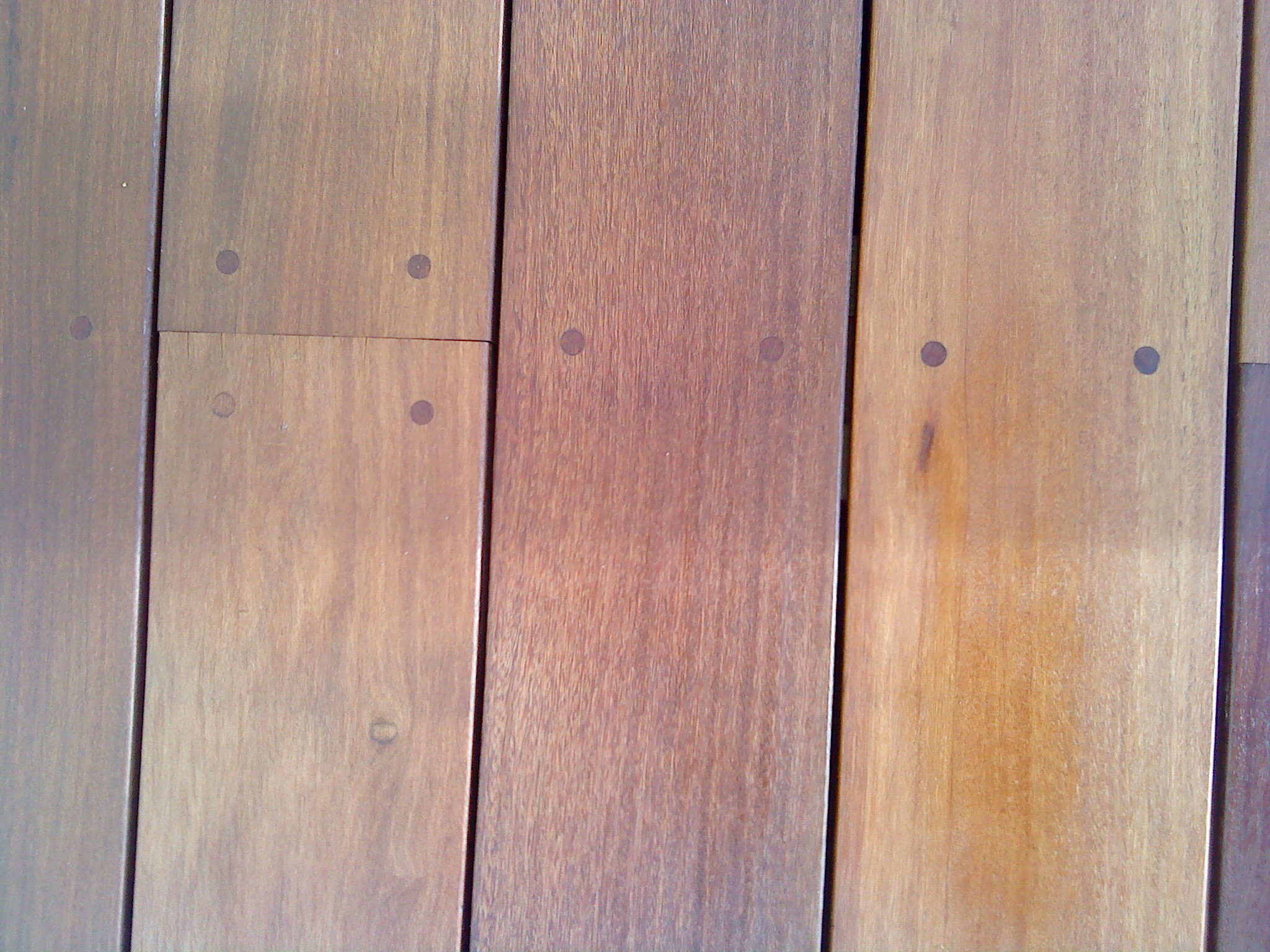

Några bilder från pluggskärning mm
jonmo och 1 till
Snyggt! Så skall det se ut.
Är du nöjd med detta stativ? Glappar det mycket?
ClasseClas
Det funkar bra som alternativ när man inte kan använda en pelarborr eller ett kraftigt stativ. Precisionen är rimligt ok och mkt bättre än frihandsborrning:-)
Instämmer gällande arbetet!
Men då jag har "lekt" en del med båtbyggeri stör det mi att propparna, avviker så mycket i färg från brädorna.
Nästan alla alltså.
Då även jag har använt kinamöget till båtbygge/renovering så tycker jag nog att i förhållande till pris så är kvaliten hyffsad. Så i ek och mahogny så fungerar det bra med dessa borrar men lite koll på varvtalet vid borrning och pluggskärning skadar inte då det är lätt att knäcka grejorna
