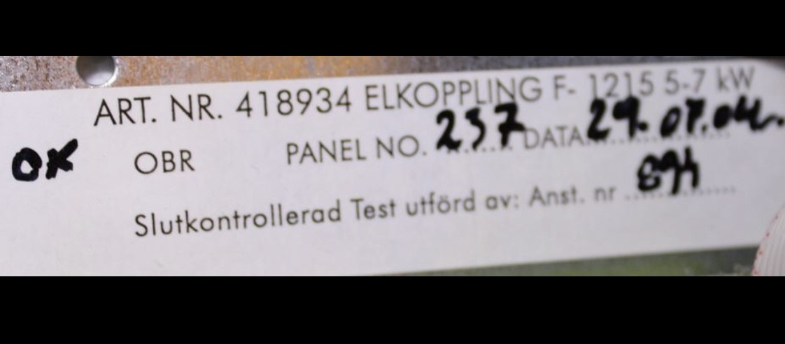

Har idag en NIBE Fighter 1215-5 som är installerad i juli 2004. Är rädd att min VP har gett upp och den kan vara kompressorn med vet inget med säkerhet ännu. Det kommer en tekniker på tisdag till mig. Tänkte försöka förbereda mig på det mesta innan dess.

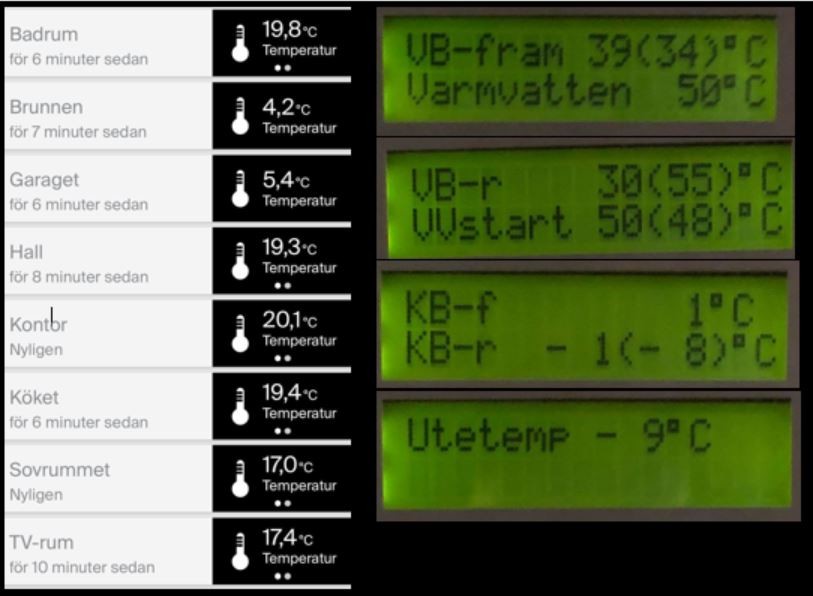

Har du koll på vad du haft för Kb temp, in/ut.
Troligen inte värt att göra större rep på din 1215.
Man borrar normalt inte djupare i befintligt hål, nytt hål dyrt.
Hade du vettig Kb temp innan, byt till en ny komplett tex 1245-6

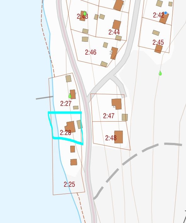

När vi drog i det så visste inte vår IVT återförsäljare heller var borrhålet fanns. De har inget intresse av att varken anteckna eller spara det utan hänvisade till borr firman som borrade. De fick leta lite i pappren men fann det till slut. Jag skulle rekommendera att kolla därNobbe_1 skrev:
Det finns en lapp i bergvärmepumpen med den hjälper nog inte mig i det här fallet. Frågar jag förra ägaren så tror jag knappt vet om dom någonsin har skottat eller inte och än mindre vilken som borrat energibrunnen...
Det står tyvärr heller inget i manualen på sidan där allt sånt ska fyllas i!
S stigarn skrev:
Kolla vart då? Hos återförsäljaren till NIBE där jag bor alltså? Ja det kan jag ju prova med....om det nu är samma som 2004

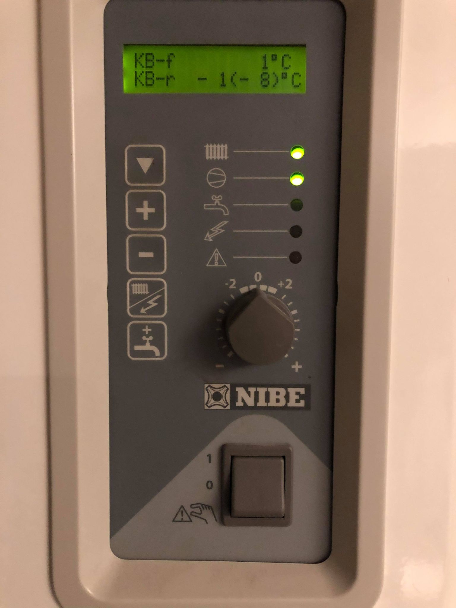

Djupet är ju inte jätte intressant men en bra fingervisning. Kb in +1, ut +2 ser bra ut Men hur länge hade pumpen gått då, när på säsong, vad va det på varma sidan just då?
Ja 1245-6 är snarlik 1215-6, modernare, något lägre maxeffekt, högre verkningsgrad osv. Kostar drygt 60000kr. Du kan ju också välja 1245-8 om du har ett bra hål och stort radiatorsystem. Sen finns det ju andra fabrikat samt Nibe "snik" 1226-x
Så här såg det ut totalt 2021-01-27. Men jag som inte är så insatt förstod inte följdfrågan om hur länge pumpen gått då, när på säsong? Var inte 2021-01-27 ett svar eller var det något annat datum/värde du ville ha
