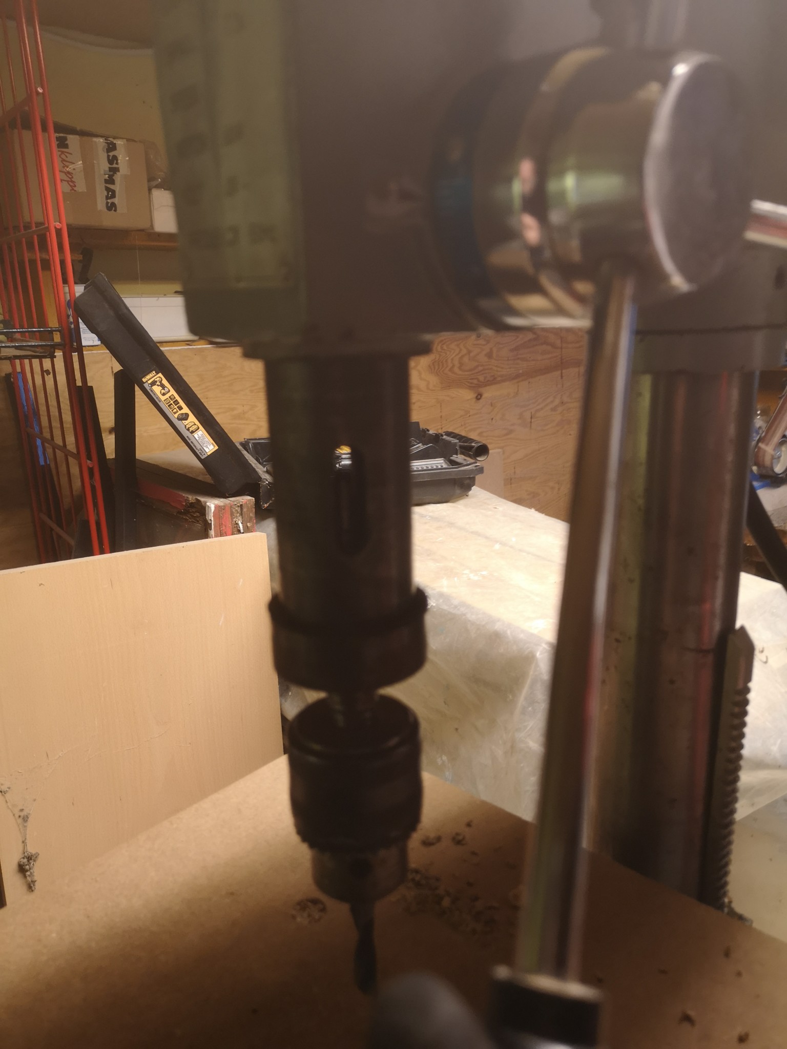

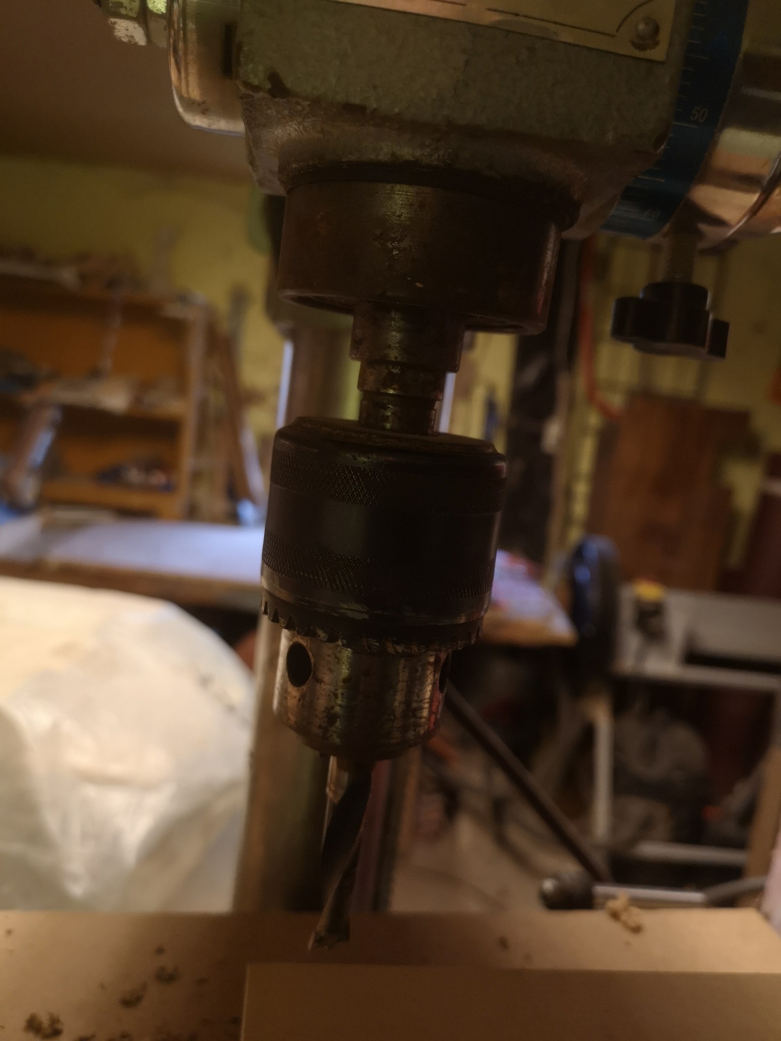

Varför ska du sätta chuck i chuck, alla chuckar kastar lite och nu dubbleras kastet.
Din borrmaskin har säkert morsekona (2), ta ur den befintliga chucken, det bör inte vara svårt, endera sitter det utstötare eller så får man använda kiljagare.
Skaffa sedan en chuck 0-6 mm med dorn som passar i borrmskinsspindeln.

Ja inte gjort det någon gång, så hur gör jag?

Ja, den stången är lite lös, men fungerar att använda

Så, chucken hoppar så att säga bara ut, med en inhammrad kiljagare hjälp?

Hoppar och hoppar den bör lossna i alla fall.
Dom flesta borrchuckar består av en chuck och ett dorn så det gäller att läsa noga när man beställer så att alla 3 delar (chuck, dorn och maskin) passar.

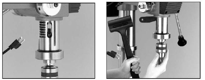

Här ser du slitsen i pinolen där man slår in kiljagaren. Tänk på var chucken hamnar när den lossnar.
Kiljagarn kan man köpa eller såga till ur ett plattstål 5 mm tjockt, 150 mm långt, 20 mm brett i ena änden, 5 i andra.

"jag bryr mig inte alls om mina verktyg"-sättet att lossa chucken på är att stoppa i en kraftig skruvmejsel genom hålet och sen smälla upp pinolen mot huset... Men gör det inte...Sturmtiger skrev:
