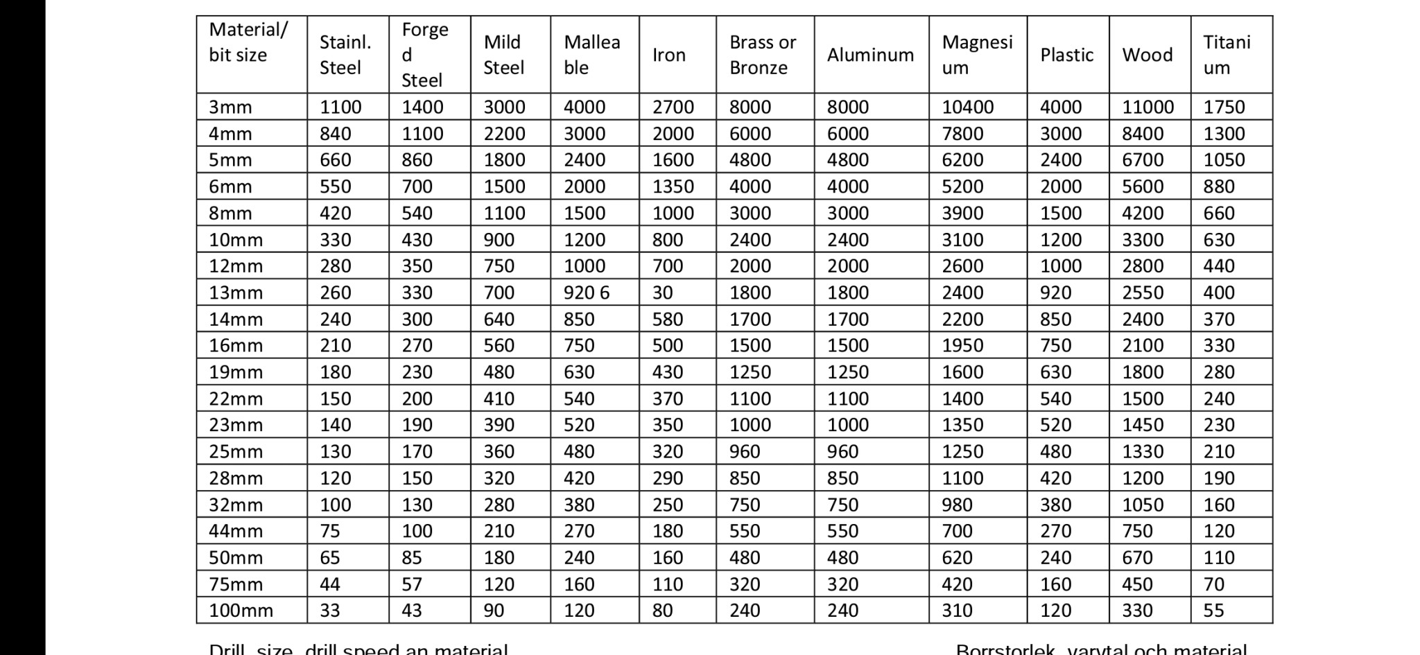

Vad ska du borra i för material?
Många äldre pelarborrmaskiner har växellådor som är ganska lågt växlade, vilket gör att de är mindre bra för mindre diameter på borr... Lägger med en översikt över vanliga material och ungefärliga varvtal som krävs...

Den där tabellen får man nog läsa med en nypa salt för att det är säkert rekommenderade varvtal utifrån maximal avverkning. Något som knappast är relevant för dom flesta hemmapulare.
Kommer man nära 3000 så räcker det säkert även för en 0.5mm borr men det är såklart inte helt utan andra utmaningar ändå att borra så små hål.

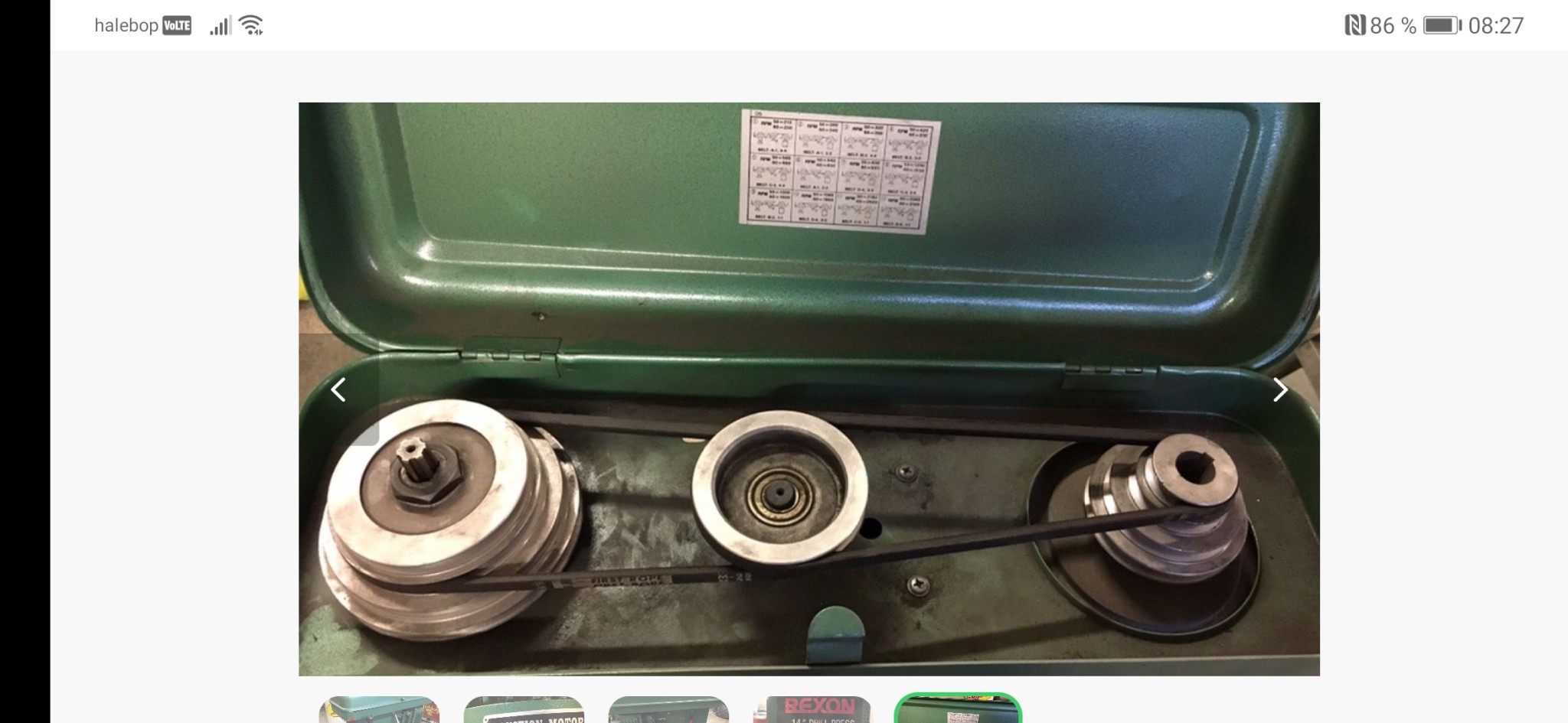

Såhär brukar det väl ofta se ut på enklare/äldre pelarborrmaskiner...

Vilken typ av rem pratar du om?Sturmtiger skrev:
En sån här:
Eller en sån här:
Nu är jag ingen expert på att borra i trä, men sist jag borrade med en 1,5 mm borr i furu kändes det ju som att borret försökte undvika hårdare delar i träet och flexade lite grann.. Jag undrar hur det ska gå med ett 0,5 mm borr?

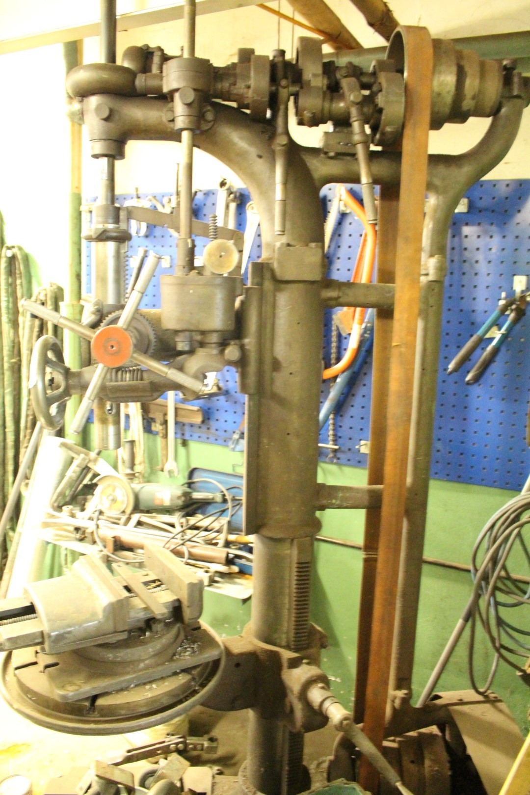

Den rem drivna modellen, som bilden nr 2.

Ja, hittills har jag kört med skruvdragare när det gäller diameter 1-3mm.
Men jag upplever att jag inte kan låta bli att knäcka borret efter att ha kört en ca 30 ggr. Hss borr, men felet jag tror är att jag inte kan centrera det stadigt, utan tenderar röra det medans jag borrar. Det tänkte jag skulle undvika genom att köra med pelarborrmaskinen.
Har haft möjlighet att kunna låna en adapter som bara sändes fast i chuck en, så gick det hur bra som helst.
Men var man får tag i en sån, vet jag inte.
