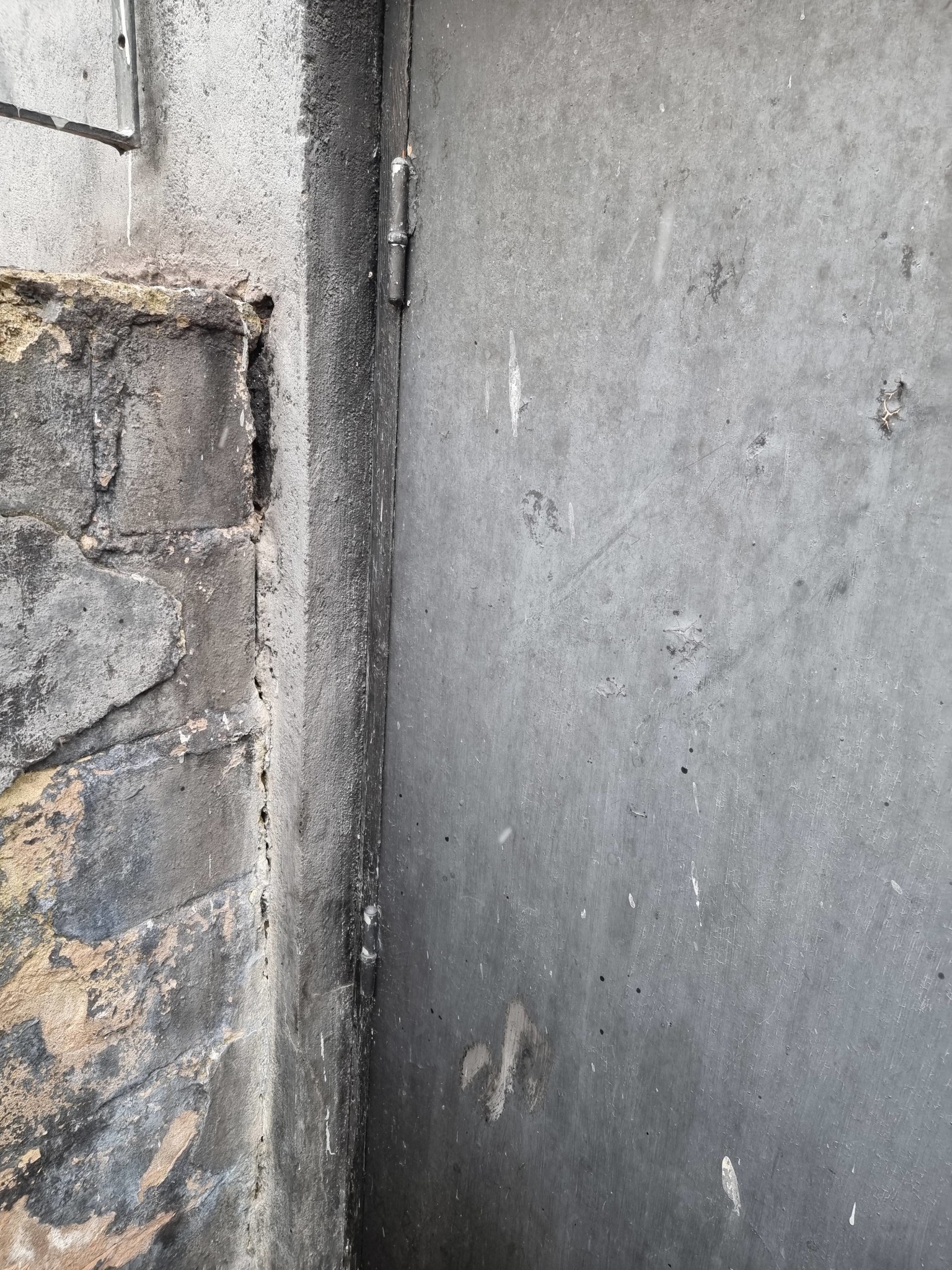

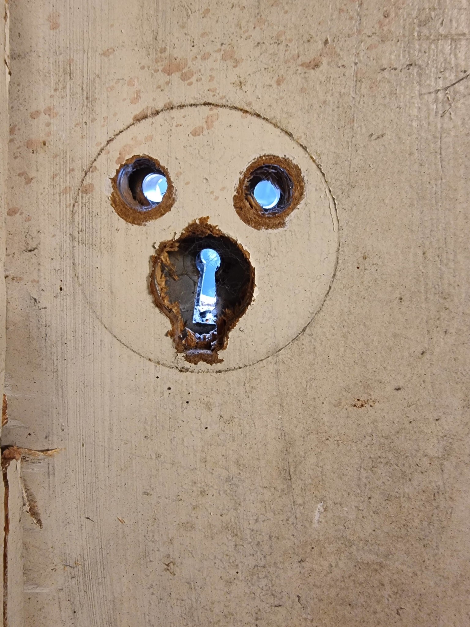

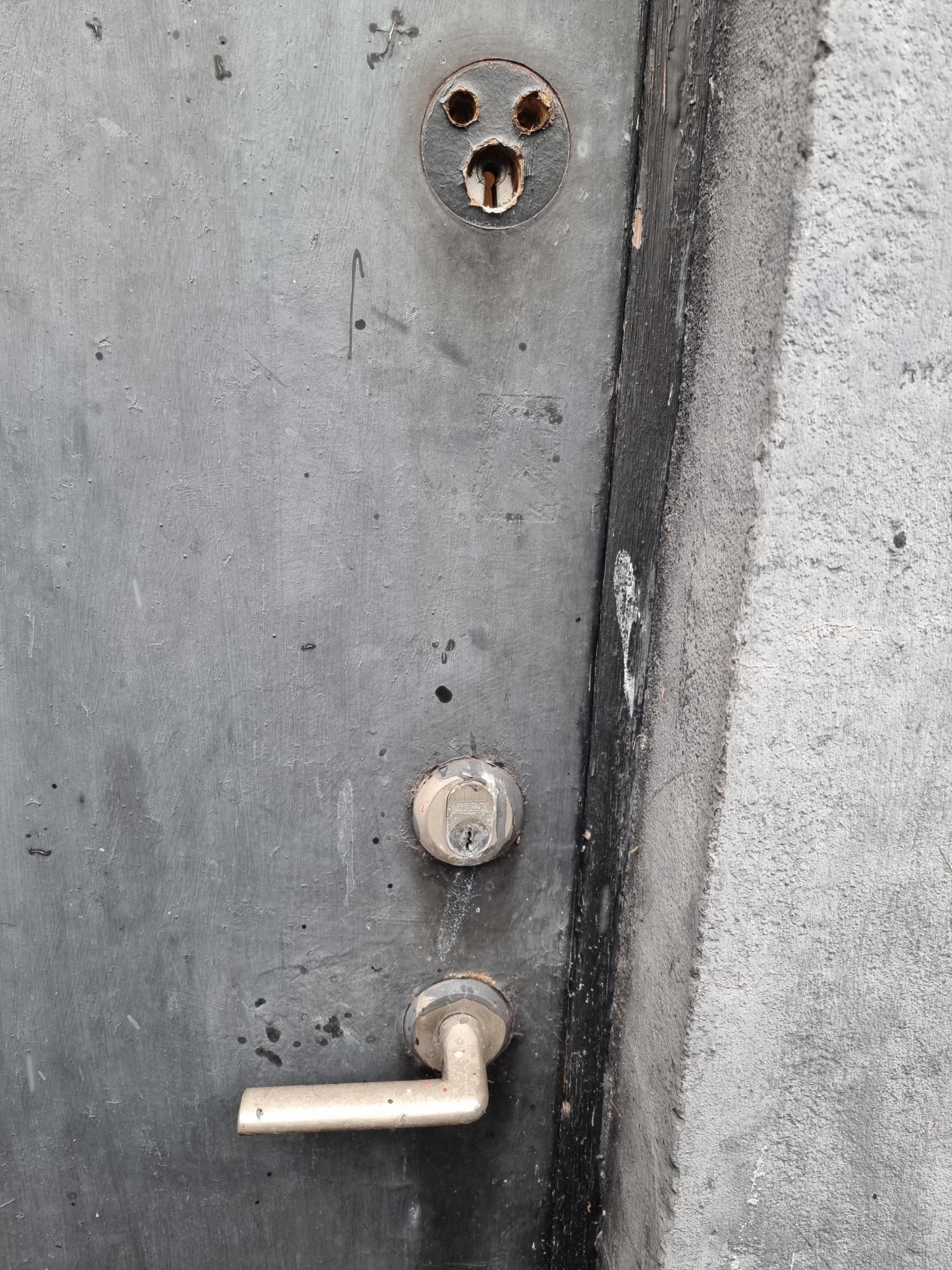

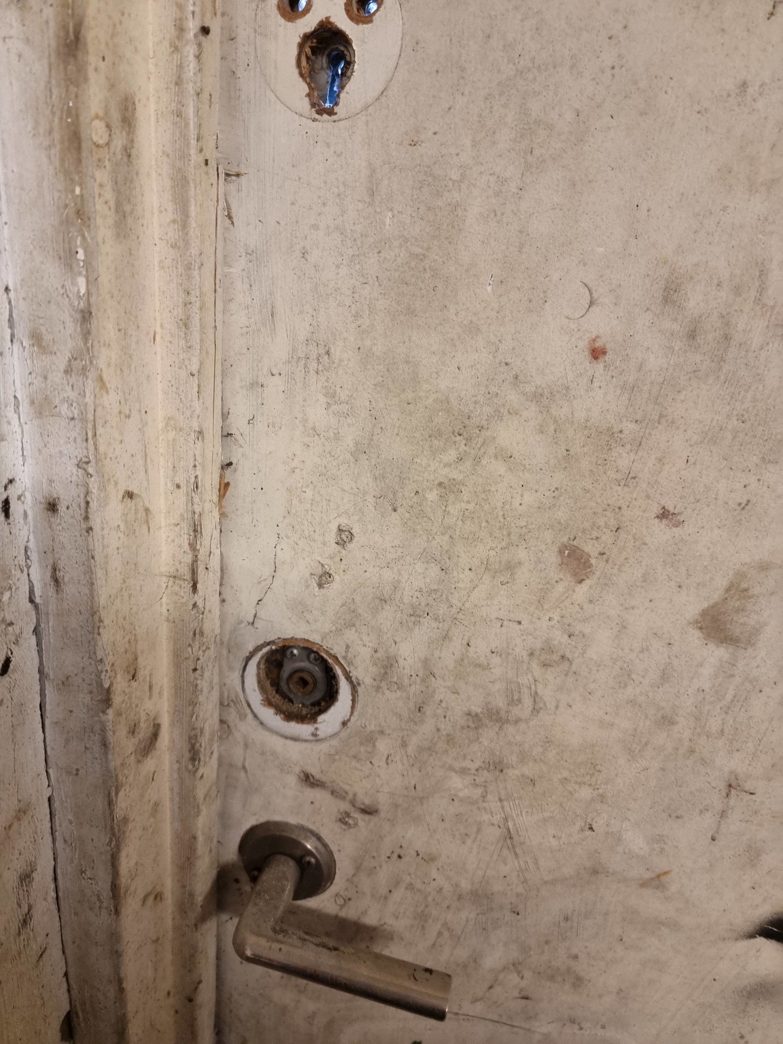

Översta låset har enligt tidigare ägare varit låst i fem år, ingen nyckel finns. Hur får jag enklast upp dörren? Tänkte montera ett annat lås med vanligt vred på insidan, men för det måste dörren först gå att öppna.

Går det inte att knacka ut sprintarna i gångjärnen?

Minst åverkan och lättast är det om det går att göra som föreslogs ovanför. Finns ju metallblad till sticksågen också om man inte har en liten vinkelkap eller ett bra multitool tillgängligt.

Man kan ju ha tur och det är ett snikhärdat lås tänker jag. Men jo, det är ju helt klart effektivare med skiva men det blir större märken att åtgärda efteråt om man inte har tur med hur stor glipan kan bli. Jobbigaste är ju förmodligen att behöva måla om lite...
Det är ett 9-tillhållarlås och med en vinkelkap så kan du kapa regeln (kolven).
Då det sitter ett godkänt lås i en utåtgående dörr så bör det även vara någon sorts bakantsbeslag eller karmstift då det krävs för kl3.
