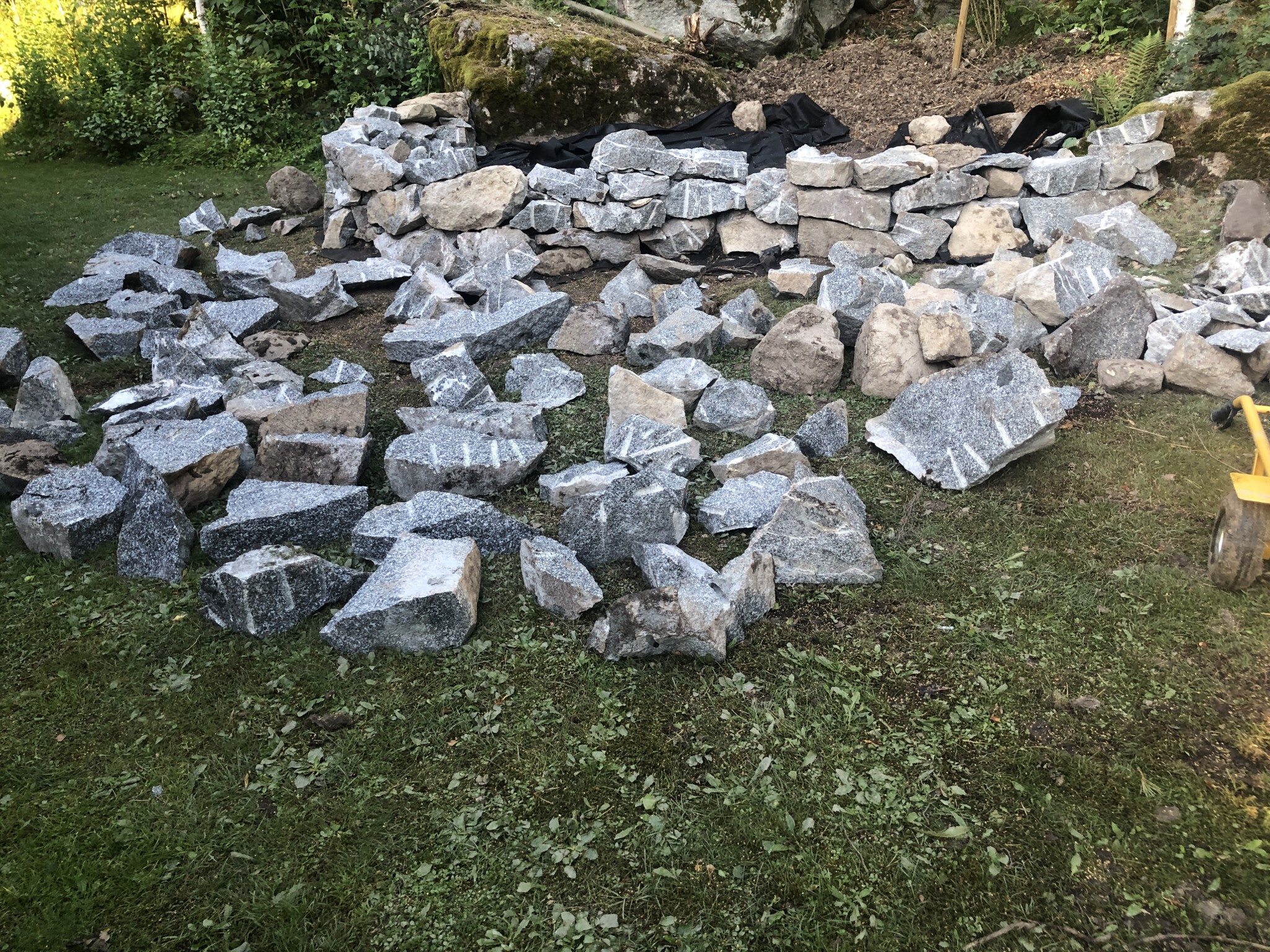

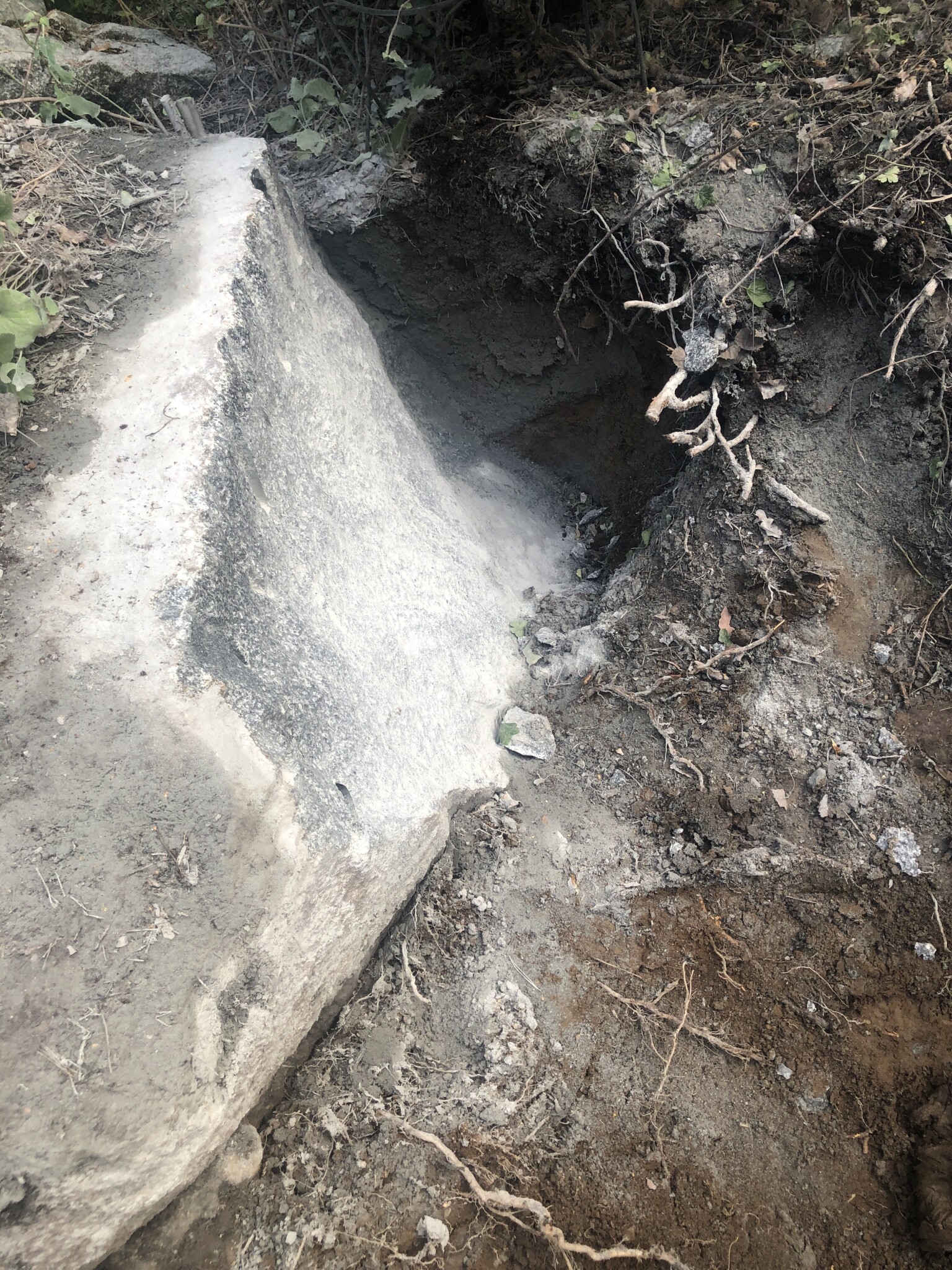

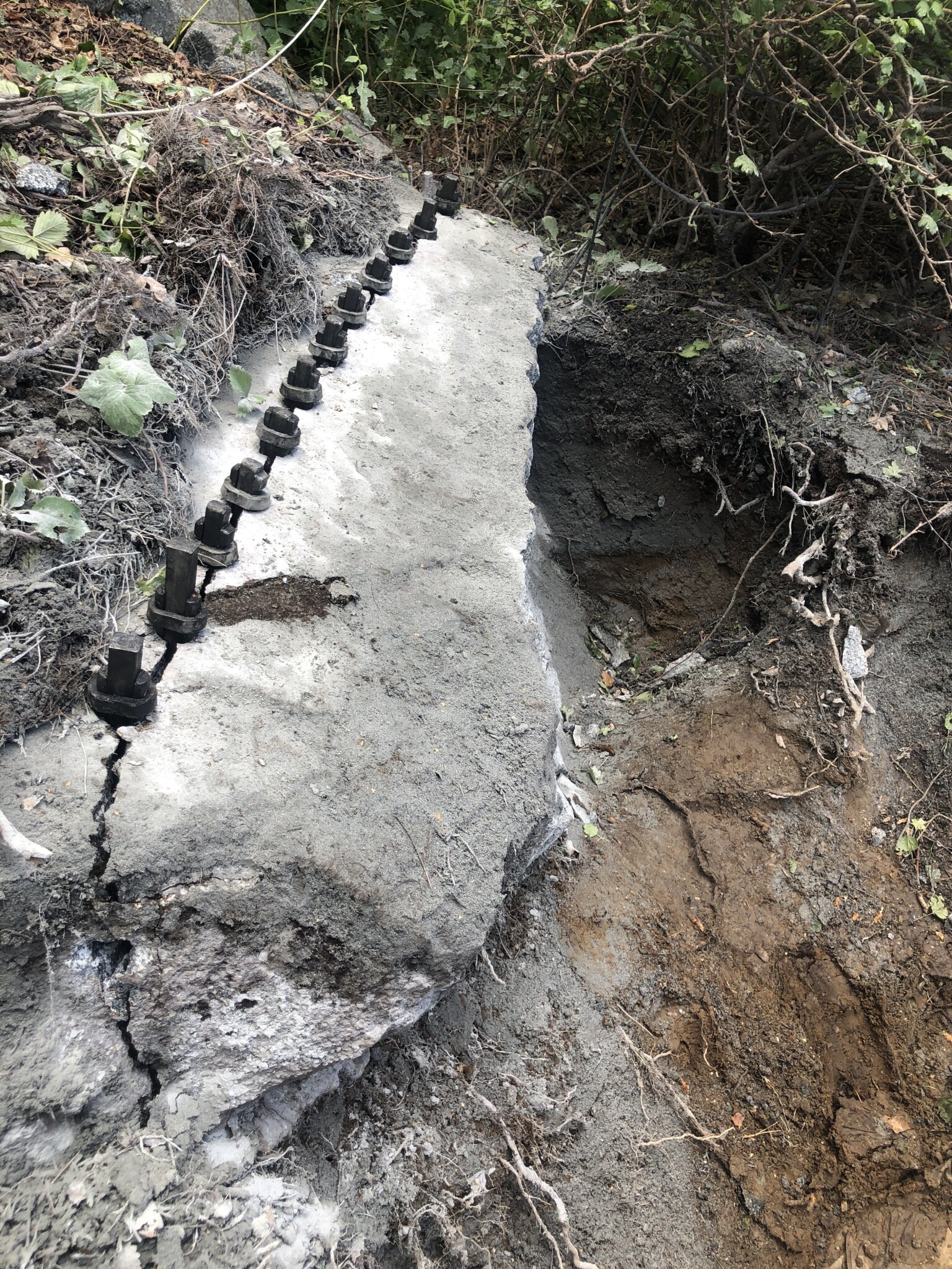

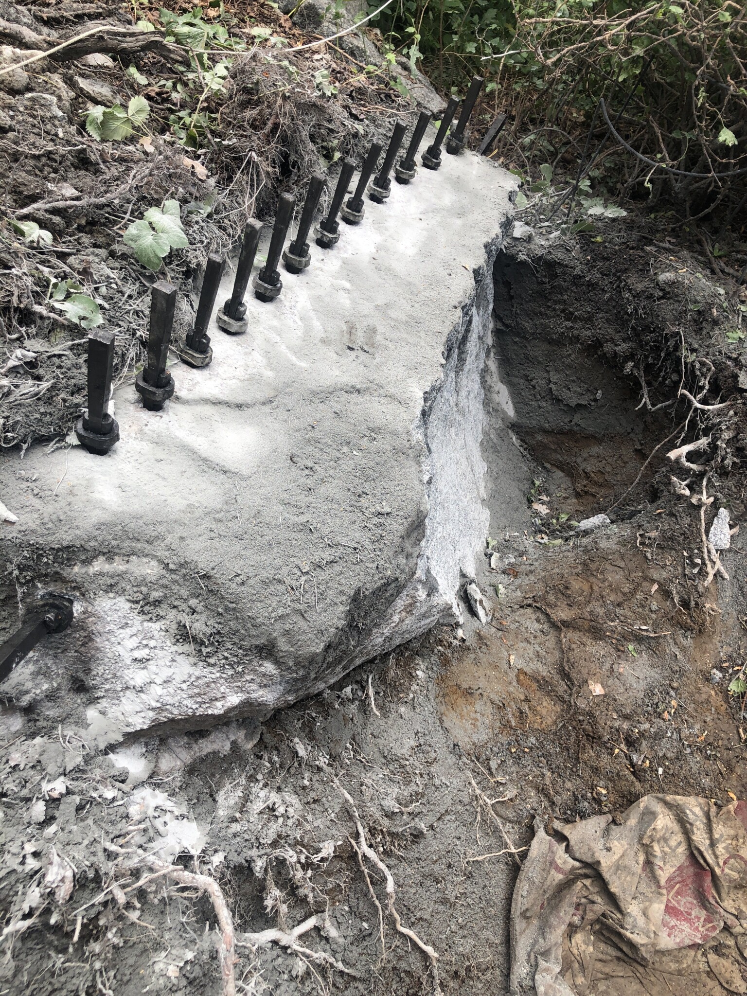

Jag är ny i ”stenbrytarbrachen” men blev förvånad över hur enkelt och effektivt det gick att få bort påtagligt stora stenar! Jag har använt 10st 20mm kilar från HME och några från Amazon, HMEs var betydligt bättre i sin utformning! Så med ett startkit med kilar, fett, slägga och några borr kommer man långt! Till detta köpte jag Julas största borrhammare för 1599kr, vilken har SDS-MAX fäste (det stora), den går fantastiskt bra och kör hålen på några minuter. Jag har kört med tvåskäriga borr och haft tre borr i rull. Jag har kört 2-3 hål och sedan bytt borr så de har fått svalna. Jag har också haft en kompressor för att blåsa rent kax under borrning, speciellt i hål rakt uppifrån, men också mellan borrandet och före kilmomentet, det gör att kilarna håller sig rena från borrkax. Gällande borr så har jag kört med tvåskäriga och tror det är att föredra i granit. Först körde jag med borr ifrån HME och det fungerade bra ända fram till de plötsligt gick av, altså inte i kronan, utan mitt på. Då fick det bli några nya från Jula, 139kr /st, och de har faktiskt gått precis lika bra och inte gått av. Totalt har jag nog kört ett hundratal hål då jag tagit ner stenarna till bärbara block och manuell bortforsling (och skapande av en mur). Så jag kan verkligen rekommendera metoden. En stor fördel är ju att inget kostsamt förbrukningsmaterial behövs, kilarna kan användas om och om igen.

  • Kilar i rad på en stor sten som har delats med hjälp av brytteknik. Omkringliggande jord och rötter syns tydligt i bakgrunden.
  • Spräckta stenar med kilar insatta i rad, omgivna av jord och växtlighet, visar pågående stenbrytning.
  • Stor sten har delats och flyttats med hjälp av kilar och borrmetod. Synliga sprickor och rötter intill stenen i marken.
  • Stora stenar krossade i mindre block ligger på marken, omgivna av grönska. En mur av staplade stenar i bakgrunden.
