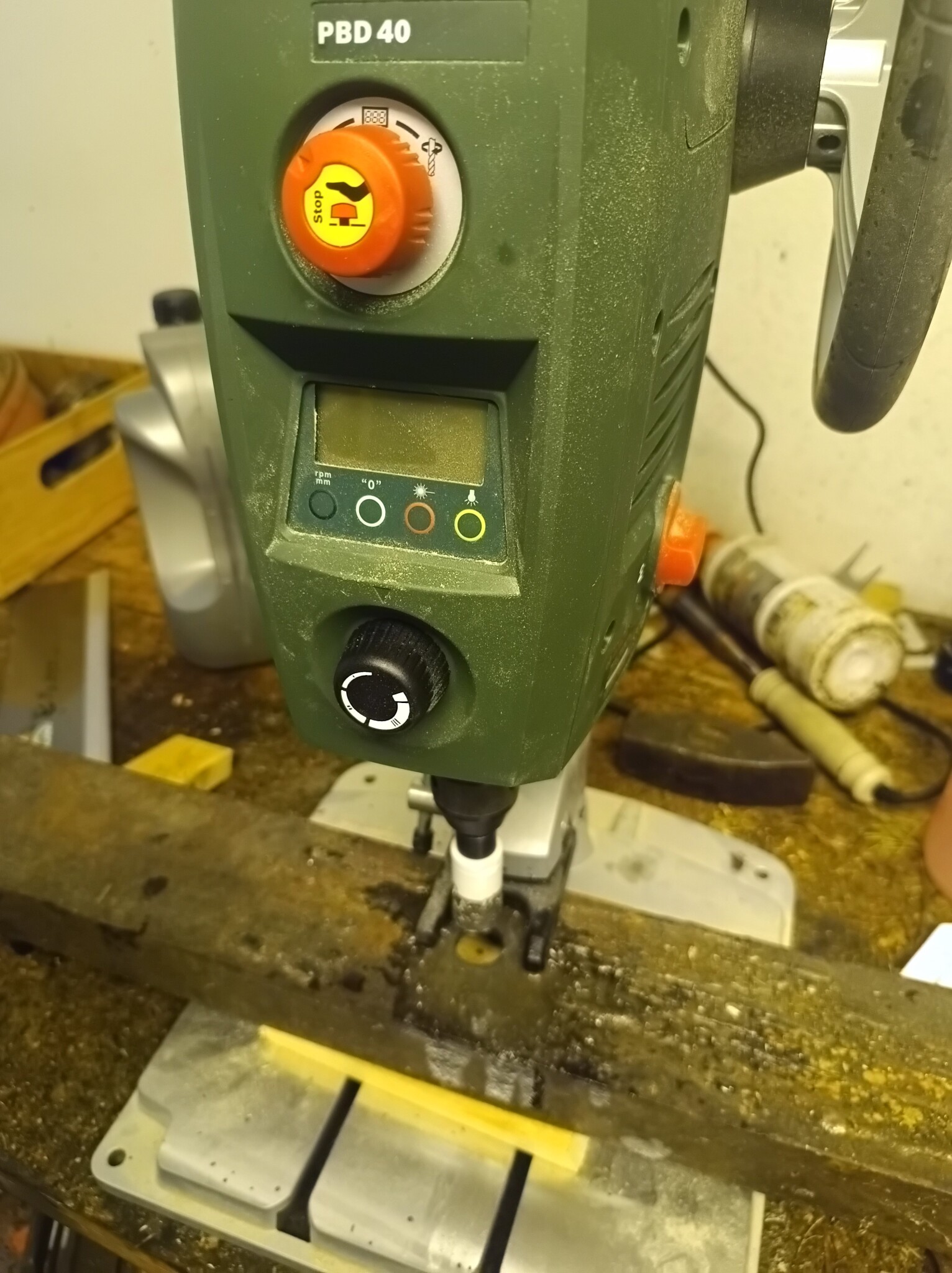

Ponera att man skall borra ett 25 mm hål för hand i järnbalk. 😳 Vilka borrdiametrar bör man stega med?
Har en Bosch pelarborr mest för trä PDB 40, den tar upp till 13 mm stål.
Frågan är också hur viktigt det är med toleransen?
Hålsåg skulle jag säga är både enklast och billigast om du har en för metall. Nackdelen är att du inte får exakt 25 mm, både för att hålsågar av nån konstig anledning vanligtvis verkar vara tillverkade i tum-storlekar, och slår en del när man borrar..
Den enda andra borren som är rimlig med dina förutsättningar är stegborrar.. de brukar dock vara i jämna millimeter, men går att få tag på i tum, vilket betyder att du kan få ett 25,4 mm hål med relativt låg kostnad och insats...
Edit: insåg att jag missade slutklämmen.. 😄
Är toleransen viktig är kärnborr på en magnetborrmaskin det enda rimliga alternativet...

Jag har borrat 24 eller 25mm hål med handhållen maskin i tjock plåt. Jag tror det var 16 eller 20 mm plåt. Det gick bra men det skall vara en stor långsamthående borrmaskin med treans morsekona och gärna två man som håller i den.
Uffe A
Äh, det var ju inga konstigheter. Billigaste hålborr och hållare (90 spänn totalt), och sen in med det i maskinen.
Borrmaskin med billigt hålborr och olja på trästycke i verkstadsmiljö.
Kanske 5 minuter med några pauser. 200 varv på maskinen. Visst, det luktade snällt plast om den... Varken borr eller material blev särskilt varma. 10w-30 som skärvätska.

Hålsågar funkar bra i pelarborrar MEN större hålsågar och snabbchuckar är inte en bra blandning men det är inget problem som en PBD40 ägare behöver lägga på minnet.
Det är inte så dumt att tänka på skärdatan när man pysslar med hålsågar och stål, ca 250rpm får jag ut på en 25mm hålsåg men det gårt fort neråt när man ökar diametern.

Just hålsågar är ju enkla att räkna, skärhastigheten (20-30 meter per minut i vanligt stål) delat med omkretsen i meter..
Rickard.
Mäta i meter.... nä inga genvägar här! 🤓
