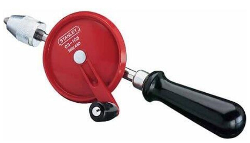

Menar du verkligen för hand eller med maskin?
Alfredo
Dummer. Det klart att man måste använda en maskin om det inte ska bli för jobbigt. 😉😂😱
Handdriven borrmaskin med röd vev och svart handtag.
