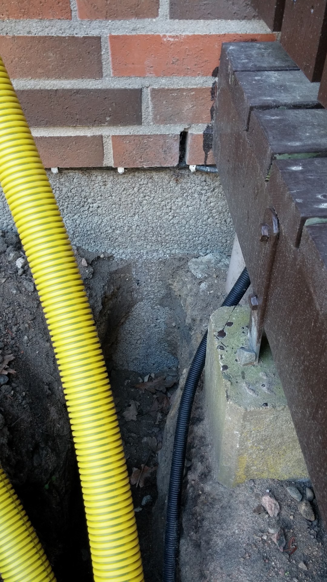

Har två 50mm markslang som jag vill ha in i grunden (krypgrund).
Tanken var att försöka gräva sig under men insåg att det inte kommer gå.
Finns det några risker med att borra 2 st 50 (55) mm hål genom grundelementet?
Hur långt bör man lägga dom åtskilda?
Vilket avstånd blir bäst räknat från tegelkanten?
Är ca 50cm från tegelkant ner till botten på graven i bilden.
Ca 10-15cm under jorden kommer den gjutna sulan.
Det är inga risker att borra i elementet. Om elementet skulle ha en "Balkfunktion" så är det bäst att borra mitt på där det varken finns drag eller tryck.
