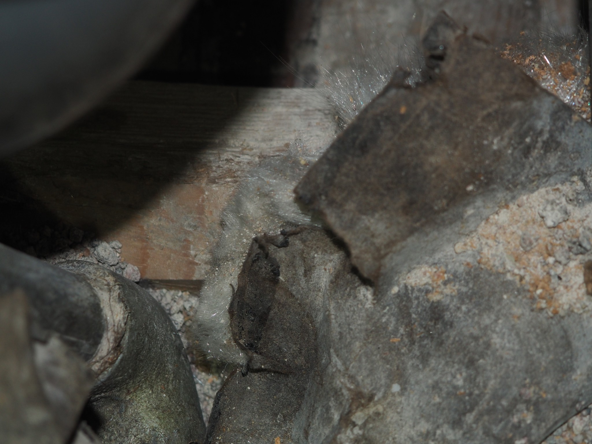

Mellan köksgolv och pannrumstak finns någon sorts isolering som ser ut som någon sorts glasull. Ni ser den sticka fram bakom den grå pappen/väven. Är det glasull eller är det så illa att detta är en sorts asbestisolering? Jag behöver nämligen troligen gå igenom detta material med vattenledningen.

Ser ut som glasull på bilden, även detta mtrl ska man ha en viss försiktighet med.

Tack för raklöddertipset och insikterna om glasull! Nu blir steg ett att få bort glasullen och om det går på ett bra sätt har jag upptäckt att det kanske går att borra utan att göra det i eterniten. En liten eternitplatta bredvid befintliga hål är skruvad och det kanske kan gå att borra snett upp till rätt plats därifrån. Men nu finns det två alternativ! Tack för det!
