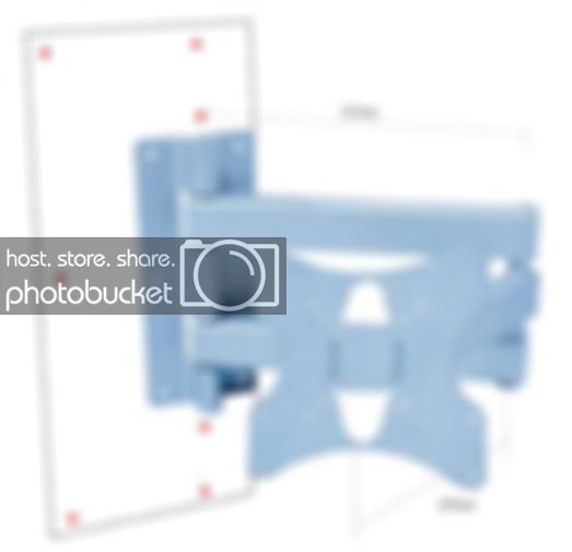

Jag ska borra 6st hål i en betongvägg för att fästa ett väggfäste till en 40" LCD TV med en relativt lång arm (stort moment).
Max hävarm ca 60cm
Vikt tv ca 15kg
Jag vill av praktiska skäl borra hålen så nära kanten som möjligt (se bild).
Hur nära vågar jag borra på ett ungefär?
Mycket tacksam för svar.

råda. Det beror på vad "betongvägg" betyder också, betonghålsten? gjuten vägg? lättbetong? tegel med puts? osv.
Utan några teoretiska kunskaper i hållfasthet för betong skulle jag välja att borra minst 300 mm från hörnet. Jag garanterar inte att det håller men där skulle jag borra utgående från min praktiska erfarenhet.

Jag vet inget om väggen egentligen förrutom att den känns mycket solid och tjock. Sen kan det sägas att det handlar om "ytterväggen" till ett höghus byggt på 60-talet om det kan bidra med något.
Jag hade hoppats på kanske 50mm från kanten
Jag efterfrågar nödvändigtvis inga beräkningar utan bara lite sunt förnuft.

Pröva 50, köp betongskruv på beijer så behöver du varken förborra eller plugg!
Sen är det nog bara att sätta upp fästet och "jucka" o "slita" lite i det så ser du ju om det sitter!
Själv satte jag upp en 60kg boxninggssäck i garaget med 4 betongskruvar från beijer! Funkar prima!

Kan man utläsa några tips om man kollar i dessa tabeller?
http://katalog.essve.se/webspeed/katalog/kat_produkt.p?bid=V70&kat_bid=V70&dokid=wc398835
Jag tänker mest på kolumnen "minsta kantavstånd".

Jag har aldrig haft med betong att göra tidigare, så jag får nog läsa på lite om själva fästelementet. Verkar ju finnas några olika alternativ, minst tre stycken som jag förstår det.
x Plugg + skruv (vanligaste metoden?)
x Expanderskruv (likt den Mikael_L länkade till)
x Betongskruv (som Byggingenjören rekommenderar)
Efter en kort research tycker jag betongskruv ser intressantast ut eftersom det inte blir så stor sprängkraft, vilket minskar erforderligt kantavstånd.

Armeringen sitter troligen betydligt närmare ytan än 50mm. Vilket är bra, eftersom du då troligen kommer innanför järnen med borren.
Men 50mm från kanten är det närmsta du bör borra. Även där kan det dock spränga ut ifall du träffar en större sten i väggen.
Vi har bott i bostadsrätt i betonghus från 60-talet, det var rejäla väggar med en hel del sten och grova armeringsjärn. Dom väggarna var anledningen till att köpa en borrhammare eftersom slagborrar bara brann upp utan att göra hål.
Vi har bott i 2 stenhus (betonghålsten alt lättbetong) också vilket är erfarenheten jag byggde mina 300 mm på.
Jag har borrat närmare än 50 utan att hörn spruckit men också 150 mm och trots det spräckt betongen. Du kan inte veta hur väggen ser ut med tidigare sprickor, sten, armering etc som antingen spräcker hörnet eller håller ihop det.
En tv vill man ju ska sitta kvar så jag skulle inte chansa.

Jag kanske är överdrivet överdimensionerande, men en plåt bakom, där fästet är monterat med försänkta skruv från baksidan av plåten? Man behöver nog upp i 4mm tjocklek på plåten för att få plats med försänkta M6, men det lär ju hålla... Sen kan man ju måla den i fästets eller väggens färg.
Då kan du komma ända ut i hörnet.
