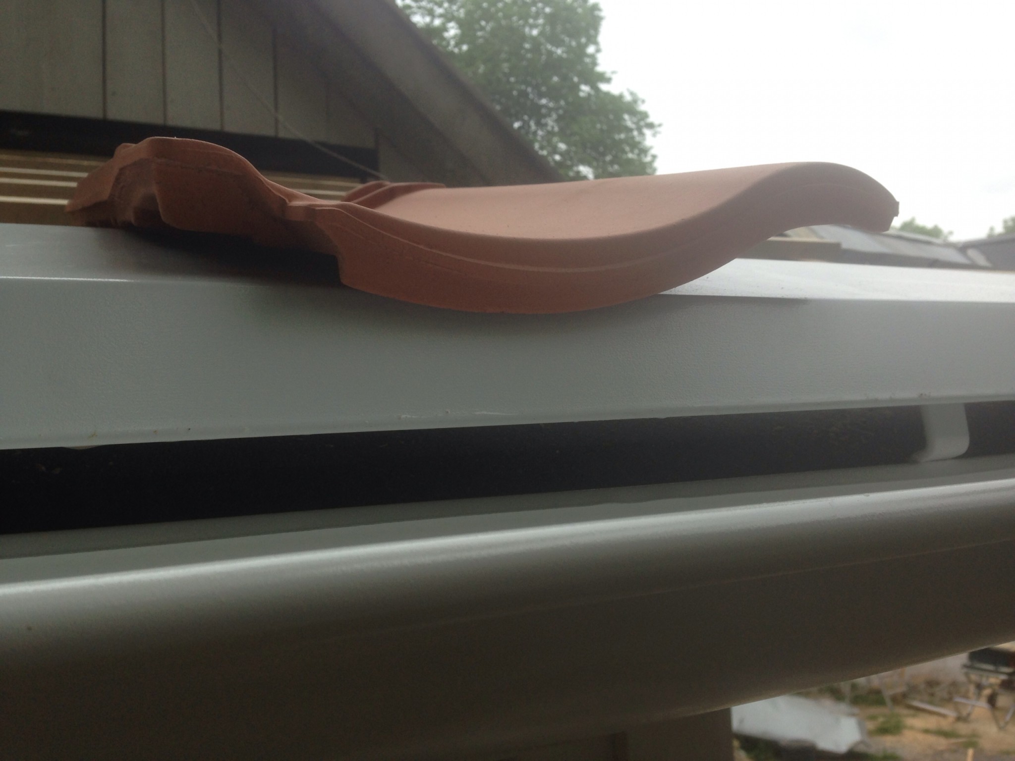

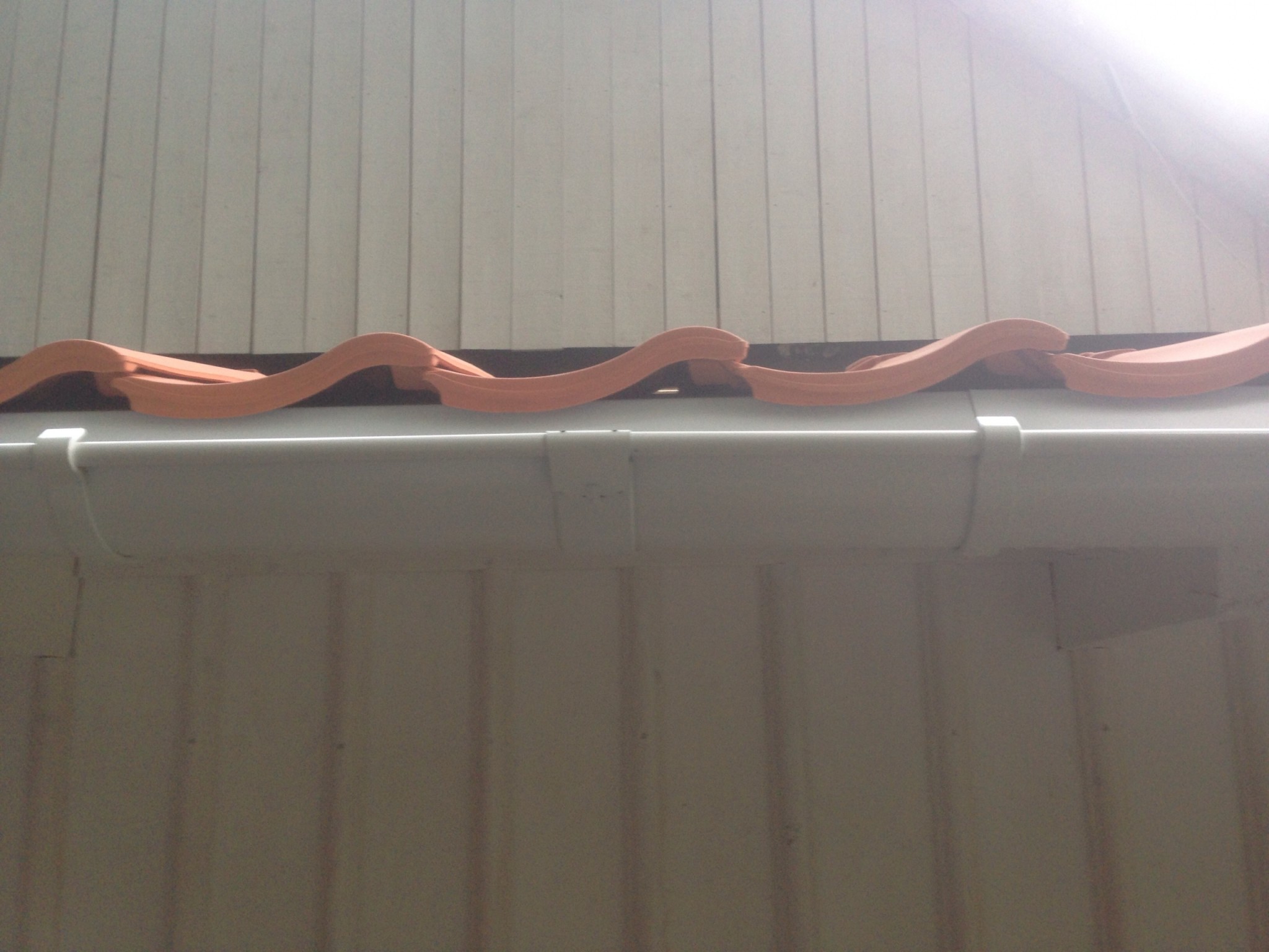

Jag lägger nytt tak och har valt moniers panna nova där det står i anvisningen att inget fågelskydd behövs för att det är "inbyggt" ..
När jag nu lagt nårra rader och kikar så ser det ju allt annat än fågelsäkert ut..... Men vad som känns än värre är ju att glipan under bärläkten (det är ju inte där man ska sätta nått i vilket fall) lätt släpper in en liten fågel,getingar och diverse bös. Här känns det ju iof inte som man ska sätta nått som kan riskera att stoppa eventuellt läckage?
Såhär i efterhand så skulle jag antingen ha låtit en plåtslagare göra takfotsålåten så den blev bättre anpassad eller bockat krokarna anorlunda... men första gången man gört så är det ju inte lätt att tänka på allt....

Det ser ju jätte bra ut dock så tycker ja det ser ut att vara väldigt lite lutning på taket ?
