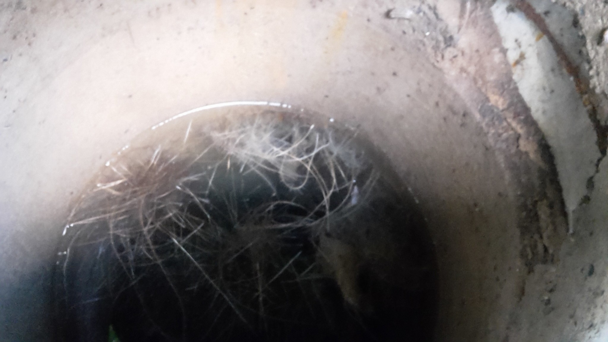

Nu har det blivit köp av fastigheten i fråga, så brunnen/brunnarna behöver åtgärdas på något sätt.
De första tre bilderna visar den översta brunnen. Den har en strömbrytare och ett frigolitlock, så jag antar att den innehåller pump och vatten. Den innehåller även sniglar och tusenfotingar. Frigolitlocket var tidigare bara en träskiva. Brunnen är placerad ca 50m från bostadshuset, och marknivån är ca 3m lägre. Innerdiameter ca 0,9m.
Ytterligare en brunn är placerad nedanför en slänt, ca 7m från den översta brunnen. Kanske på 4m lägre nivå. Det finns stora hål i brunnsringarna och även här sniglar och något annat gojs i vattnet.
Hur hade ni kunniga gått vidare med detta?
Täta nedre brunnen/byta brunnsring och sedan nya modernare/täta lock?
Därefter sanera brunnarna?
Eller är det dags att investera i en borrad brunn i stället, och kanske placera den närmare boningshuset?

Töm på vatten-skura med rotborste-muddra gärna botten på slam med skopa-täta hål i cementringarna med bruk-låt vattnet cirkulera några dygn genom spola mycket vatten-börja använd vattnet i hushållet- Ta ett vattenprov efter några veckor om ni vill vara extra trygga med ert vatten.
obs. Nån snigel eller några maskar i en brunn är inte hela världen och finns nog i de flesta grävda brunnar. Det man skall se upp med är att inte få i råttor eller möss.
