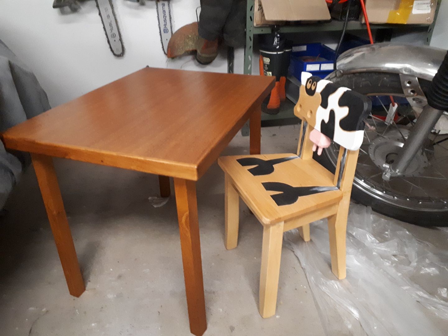

Årets julklappsprojekt: Förfärdiga pysselbord till dottern som snart är två år. Jag vill göra det så likt ett får som möjligt och tänker mig att lägga lammskinn på bordsskivan och sedan härdat glas ovanpå. Kruxet är att om skinnet ska behålla sin fluffiga karaktär behöver glaset sättas med någon form av distanser från bordsskivan. Bordet är ca 40x60 cm. Jag tänkte göra en ram av trä runt bordsskivan som dels ramar in skinnet och dels utgör en anläggningsyta för glaset.
Hur är det för övrigt bäst att fästa glasskivan? Be glasmästaren borra fyra hål i hönorna och skruva fast den?

Du behöver knappast skruva fast skivan, om den vilar på några små gummidistanser i ramen kommer den inte röra sig.
Den ska klara av en vild tvåårig onge, så den behöver sitta fast
Du ska kanske ha en tunn glasskiva, jag har bara använt tjockare skivor i härdat glas från begagnade soffbord och där brukar de vanligen hållas fast av gravitationen. Sådana skivor går inte att borra i men är i gengäld tunga och rör sig inte. Lite lim eller silikon på lämpliga ställen gör nog jobbet om du behöver ha den helt fast.
Gravitationen kommer ju att fungera om bordet välter också, därav behöver den sitta fast. Liksom att hon kommer att klättra upp på bordet och stå på skivan. Det är därför jag tänkte att det blir stor påfrestning på den där den "hänger i luften" om en person som väger 12 kg står där på ett ben.
Om du fräser ett spår i kantramen ovanpå bordet och fäller in glaset så får du ingen glaskant ytterst (inget glas mår bra av smällar i kanten)
Sen limmar dit glaset med glassilicon så tål bordet det mesta;)
Även att barnet står uppe på bordet? Utan mer avlastning än längs kanterna? Annars ett bra tips på att slippa kanten
Beroende på hur tjock glasskiva så tål dom ju olika mycket.
Finns ju plexiglas också!!
Hör med dom där du skall köpa glaset, finns ju både trappor, broar och pooler som har glasgolv ut över klippor osv så ska inte vara något större problem.
