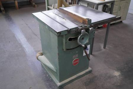

Något av de första jag gjorde med min bordssåg jag fick den var att gera ALLA lister till huset, då jag tyckte den med glidbordet, gav bättre resultat än pappas lånade kapgersåg.K kniv skrev:Nja. Möjligt att få tillräckligt bra resultat, ja. Men att fullt ersätta, nej imo.
Alla foder över en meter kommer vara jobbiga att arbeta med och inte minst riskabala. Har man inte använt en bordssåg innan så tycker jag definitivt inte att det är den första operationen man ska utföra! Otroligt snabbt till olycka på bordssåg för en oerfaren nybörjare.

Ja då är det helt fel, hade fått intrycket TS hade tanke att börja bygga ett hobbysnickeri med tiden men kanske blandar med nån annan tråd. Vill man komma billigast undan köper man en kap & gersåg helt enkelt.
Jag skulle aldrig vilja ersätta min kap/ger med bordssågen. Visst korta stumpar kan man väl kapa men försök att kapa av en 3 meter lång regel. Dessutom så är det ju ett mög att finjustera anhållet på de flesta bordssågar Med en kap/ger kan man växla mellan att putsa av en halv millimeter på en regel och kapa av en meter på nästa utan någon justering, alltså blixtsnabbt.

Förstår hur du menar men håller ändå inte med.K kniv skrev:Jag har båda, och skulle inte försöka mig på att såga snygga 45 graders snitt på bordssågen på dörrfoder som är längre än 1 meter. Dels behöver du mkt utrymme, men också att längre ämnen gör det hela väldigt stökigt och stor risk att snitten inte blir så snygga eller att de vandrar någon ynka mm så du får en glipa. Justersåg skulle kunna funka bättre, om man nu är ute efter en bordsågsliknande maskin. Men den är avsevärt dyrare och ändå inte helt rätt. Bästa är att använda rätt maskin till rätt tillämpning. Speciellt om man är nybörjare
På en bordssåg med klinga som kan vinklas kan man alltid hitta sätt att kapa längre ämnen med precision. Jag har en liten justersåg (Minimax SC2W) vilket såklart underlättar.
Moderatorn för forumet som driver ett finsnickeri har postat om hur man där använt justersågen för att med optimal precision repetitivt kunna kapa ämnen till exakt 44 graders vinkel. De har såklart (!) en Kapex också men den används enbart på fältet.
Dock kan man klara sig bra på en mindre bordssåg också med hjälp av en bra kapsläde. Finns mycket inspiration på tuben, många visar "Crosscutting Sleds" med stöd för långa ämnen.
Ett annat sätt att balansera ett långt ämne är att ha en bock med rätt höjd längs med bordssågen som ytteränden av ämnet kan vila på.
Viktigast ändå är att spänna fast ämnet; är klingan fast och ämnet också kan inget vandra under snittet så om rörelsen genom klingan är parallell blir det rätt. Trots att jag har justersåg spänner jag ofta fast det som ska sågas.
Om jag inte missminner mig ville TS också kunna klyva lister på längden (avsmalnande väl?) och då är kap/geren helt värdelös; med en vettig bordssåg kan bägge operationerna göras med god eller tillräcklig precision beroende på egen erfarenhet.
