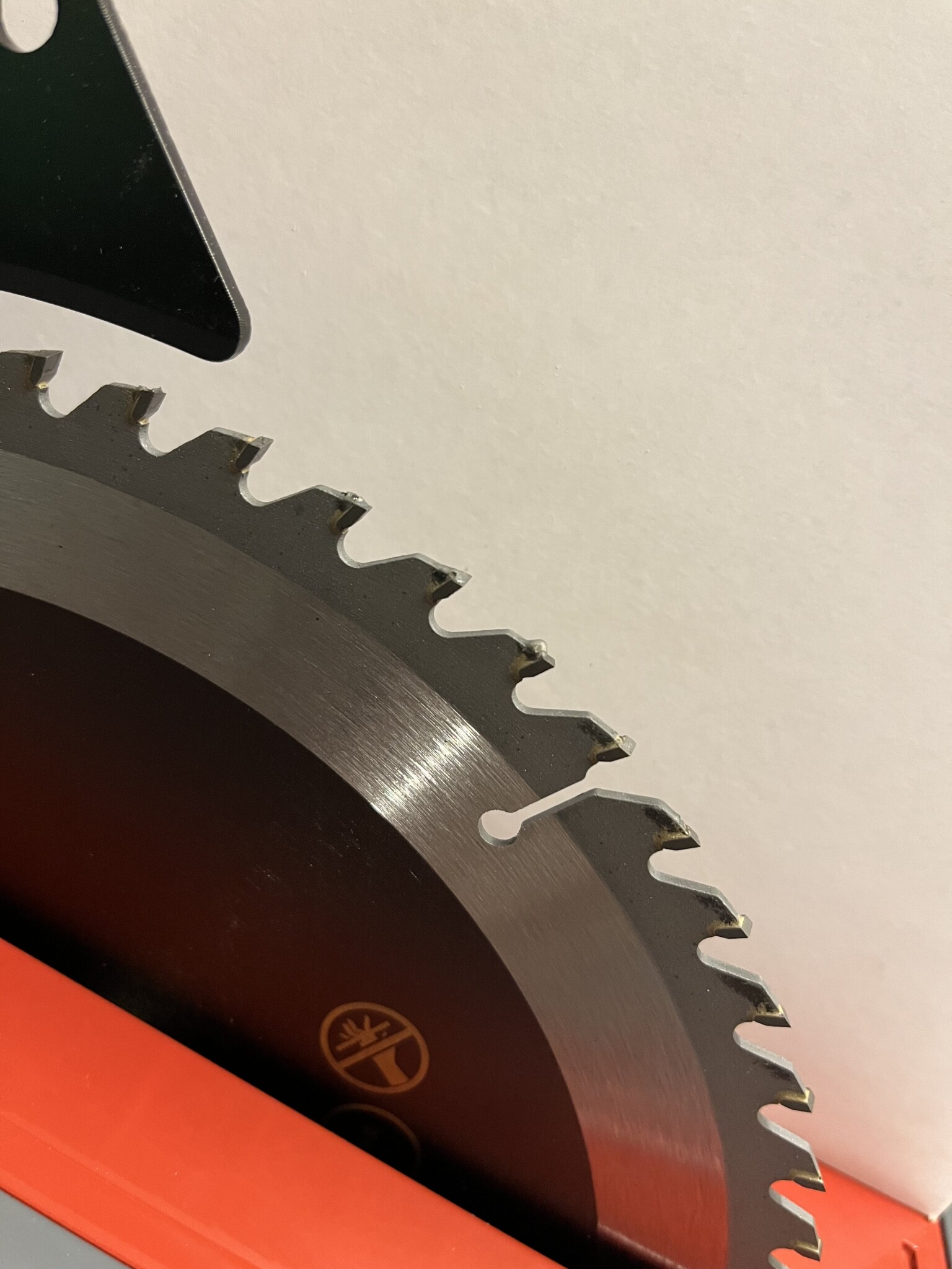

Sågklingans tänder hade lödrester på sig, både ovanpå tänderna och på sidan. Går ju att köpa ny eller kanske försvinner vid användning, men tråkig start ändå.

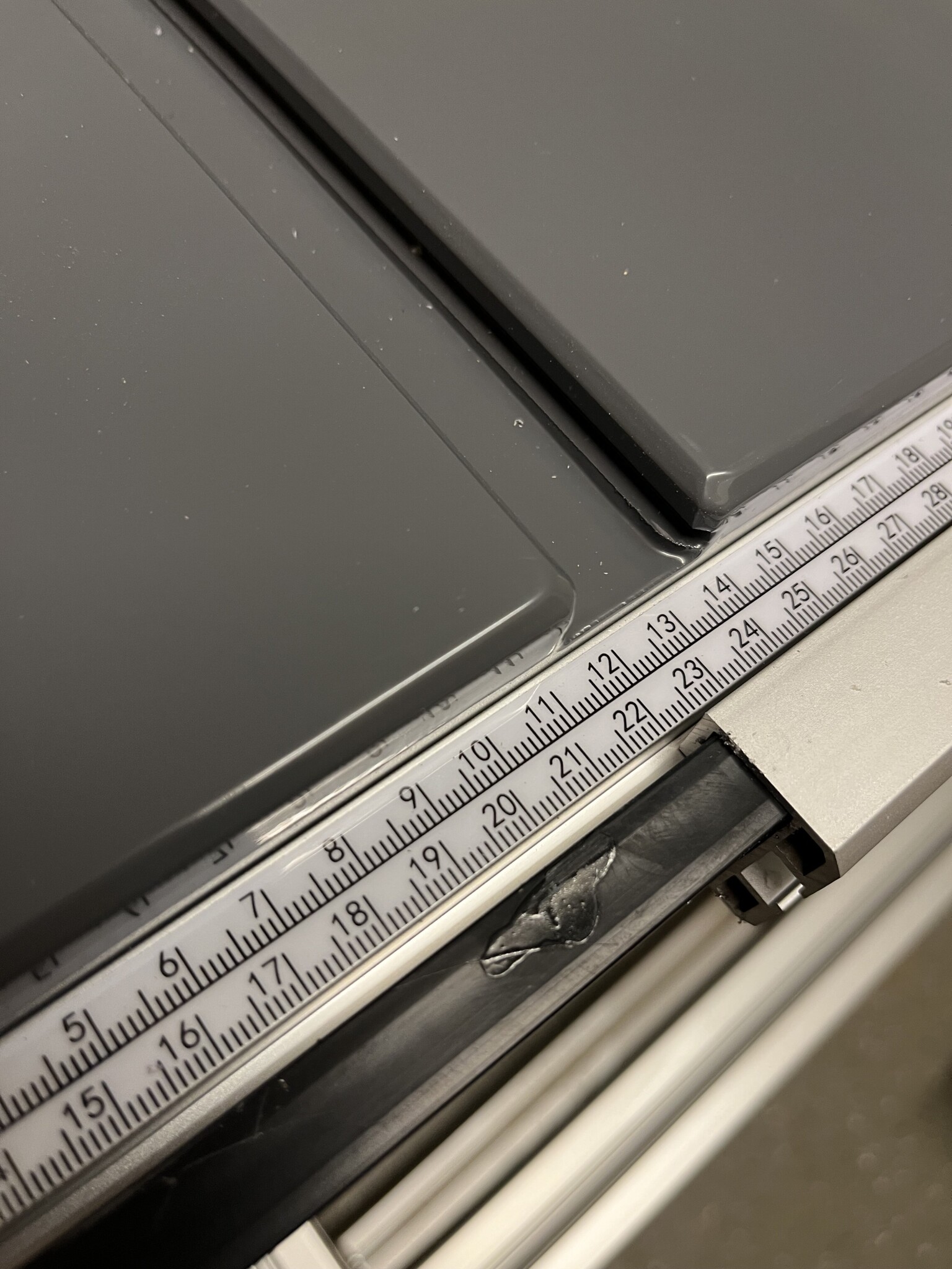

Klyvanhållet kärvade rejält, nöp fast när man flyttade det i sidled och gnisslade något enormt. Samt glappade i längsled (i sågriktningen så att säga).

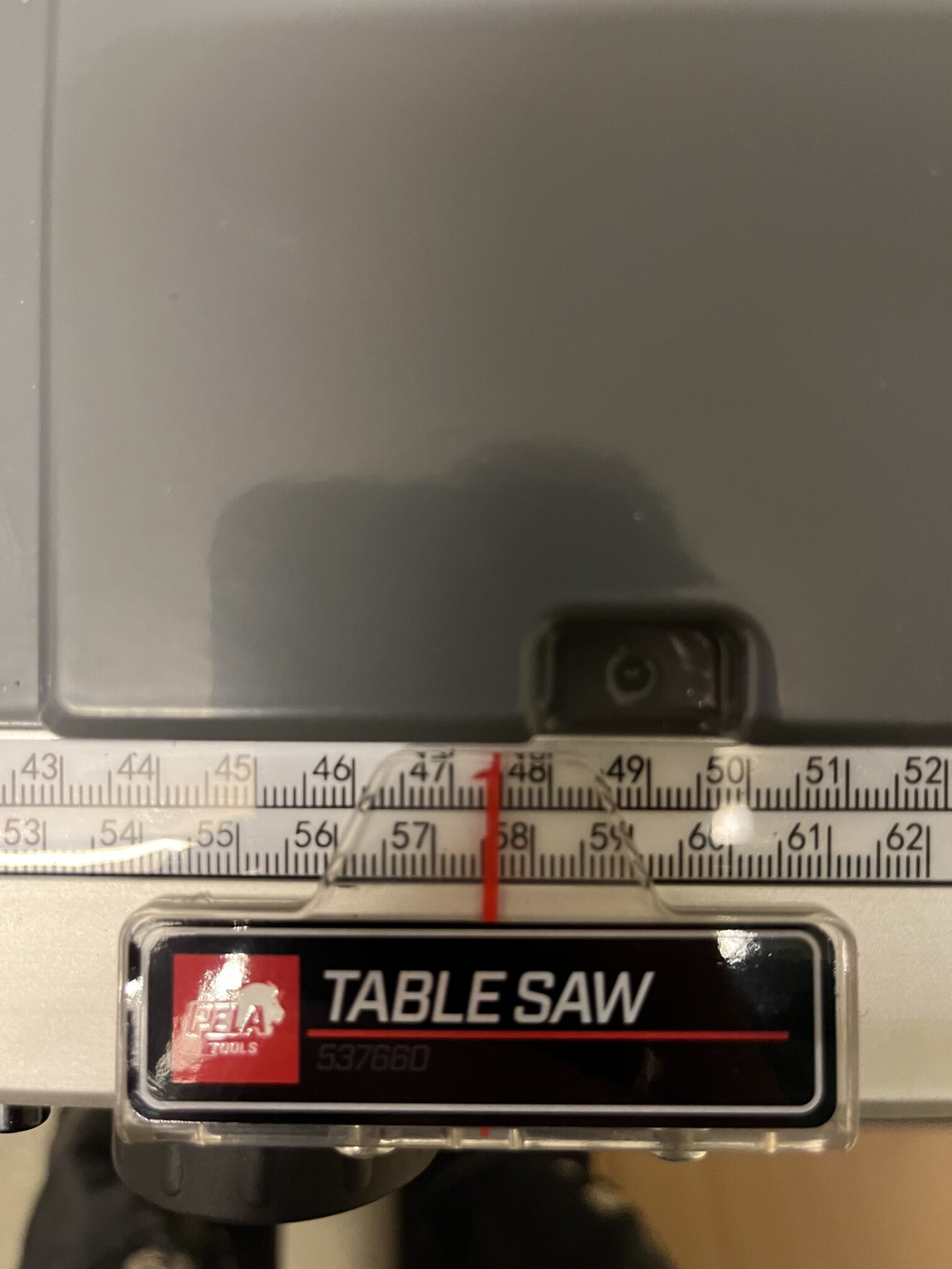

Indikatorn för måttstocken var typ 2-3mm i varierad tjocklek, så svårt att läsa av avståndet man ställer in anhållet på. Kass platta runt klingan som inte satt fast helt och inte alls låg plant. Och överlag väldigt kasst intryck.

Pela bordssåg med mätlinjal och modellbeteckning 537660.
Närbild på en Pela bordssåg med en skena och måttstock, tagen i samband med en reklamation.
Närbild av en tandad cirkelsågklinga från en Pela bordssåg, med delar av skyddet och en symbol synliga.
