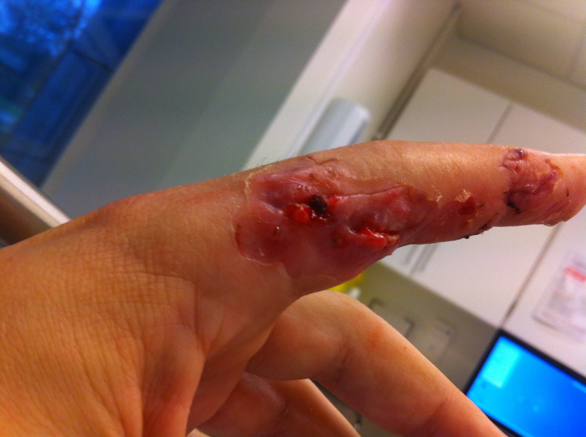

Så såg det ut 11 dagar efter olyckan, när personalen på handkirurgen dragit av all inflammerad hud. Dom dåliga stygnen från vårdcentralen åkte också! Hade aldrig blivit så dåligt sydd och inte fått blodförgiftning om jag vänt mig till handkirurgen direkt.
Så ha INTE bråttom när Ni andvänder sågen, det hade jag.
Konstigt att VC inte skickade dig till Malmö direkt!?! Vem som helst kan ju se att det är en komplicerad skada som kräver mer än den (begränsade) kompetens som finns på VC...
Hur har det läkt? Har du ordentlig rörlighet och känsel?
Själv har jag "bara" lyckats köra ett stämjärn i tummen, det krävdes några stygn för att läka bra, men konstigt nog har jag ett litet känselbortfall på ovansidan av tummen...
Hej!KristinaRT skrev:Konstigt att VC inte skickade dig till Malmö direkt!?! Vem som helst kan ju se att det är en komplicerad skada som kräver mer än den (begränsade) kompetens som finns på VC...
Nej fingret fungerar inte som förr, har svårt att böja det och dåligt med känsel. Det är tex omöjligt att bära byggskivor.
Vårdcentralen skulle skickat en till MAS direkt så man fått stelkrampsspruta och penicillin. Och på så sätt sluppit bla blodförgiftning. Sen är det viktigt att ha en bra försäkring, som jag hade och har. Är idag 5 % invalidiserad och har fått ersättning, men jag hade mycket hellre haft ett helt finger.
Så summa summarun, ta det lugnt när Ni sågar och var alert och inte minst ha en bra försäkring för när man minst anar det så ......

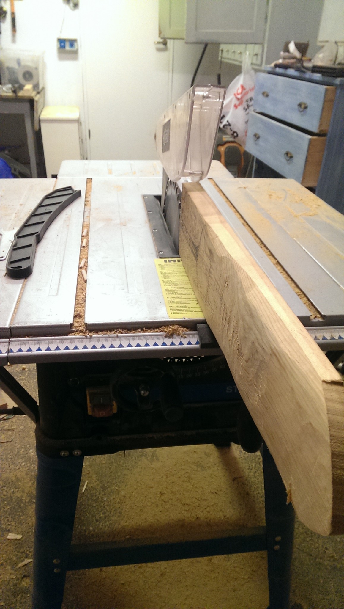

Jag tänker likadant, utom just denna gång. Var lite stressad, ville ha klart saker innan nyår.
Kollade in sågen. Där ligger brädorna perfekt på sågen, precis färdigsågade, så någon kickback är det inte frågan om.
Hm, jag kan inte säga exakt hur det gick till.
