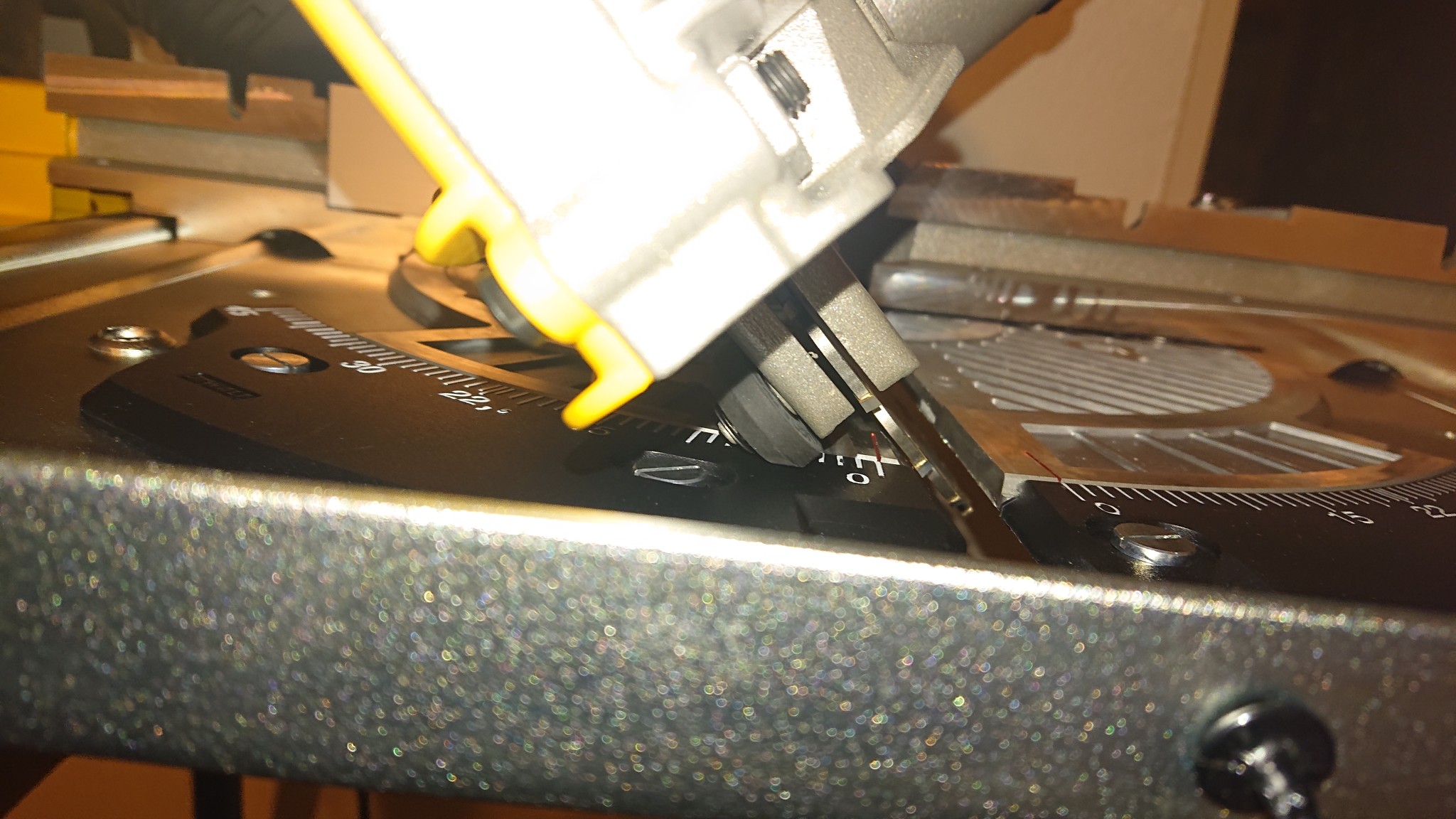

Nä, den är på 45° på bilden, och det ska det klara. Har mailat butiken, antingen kan man kalibrera det, eller är det väl ett måndagsexemplar... Får se på måndag.C C.Lundin skrev:Har aldrig använt Dewalts sågar. Men vissa märken och modeller går ju "för långt" när de ska ställas in, förbi sista graderingen. Fortfarande fruktansvärt dåligt gjort. Men det kanske inte är tänkt att man ska kunna kapa i de graderna du har den i på bilderna?
Bara en första tanke som inte alls behöver stämma..
Det ser ut som sågen är vinklad(roterad alltså), är den inställd på 90' kapsnitt?
Sidan 91 i manualen "Inställning av geringsvinkeln vid geringssågfunktion (fig. A1, A2 & H)" tar upp nåt som kanske kan vara till hjälp. Står ju nåt om justermöjligheter där.
Hoppas det löser sig!
Så här gjorde jag med en billig bordssåg från Biltema, som led av samma sjuka. Tog bort skyddet och kapade kniven ca: 2 mm. under klingans högsta uppstick, skyddet monterade jag på stativet till en gammal skrivbordslampa.
Har du ställt bordet rätt? Den bilden jag ser då har du vinklat klingan för gering underifrån, Tror den endast skall användas med sågen vänd som kap & gersåg medans bilden visar sågen som klyvsåg,
Den här sågen väner du bordet så att den blir antingen kap & ger eller klyv.
Så ställ klingan rakt i förhållande till bordet blir det säkert bra.
Jag ställer inte mig och filar till en splitter ny 10 kkr såg, den ska banne mig funka. En annan sak om jag köpt 3kkr på Biltema.
Sången är i kap-lägre, bilden är tagen underifrån. Den är också i 90°, vill man både gera och ha vinkel i sidled fanns det en max, typ 30° i varje ledd. Jag har läst i manualen 3 sätt att kalibrera sågen, men ingen av dem kan justera här. Om jag ser rätt så är detta inget som hållt att justera. Sågen är svetsad fast på brickan som roterar när man ändrar vinkel, så vrudningen spelar inte någon roll.

Jag hade hoppats att Dewalt eller försäljaren hade svarat innan jag gjorde nästa post, får väl ta och ringa dem imorgon, eller bara ta en eftermiddag och köra till Malmö med den.FredrikR skrev:
Så här ser den ut framifrån, inte helt enkelt att se...
Och hur ser det ut om du lutar upp klingan lodrätt o sänker ner?Andreas Lundgren skrev:
