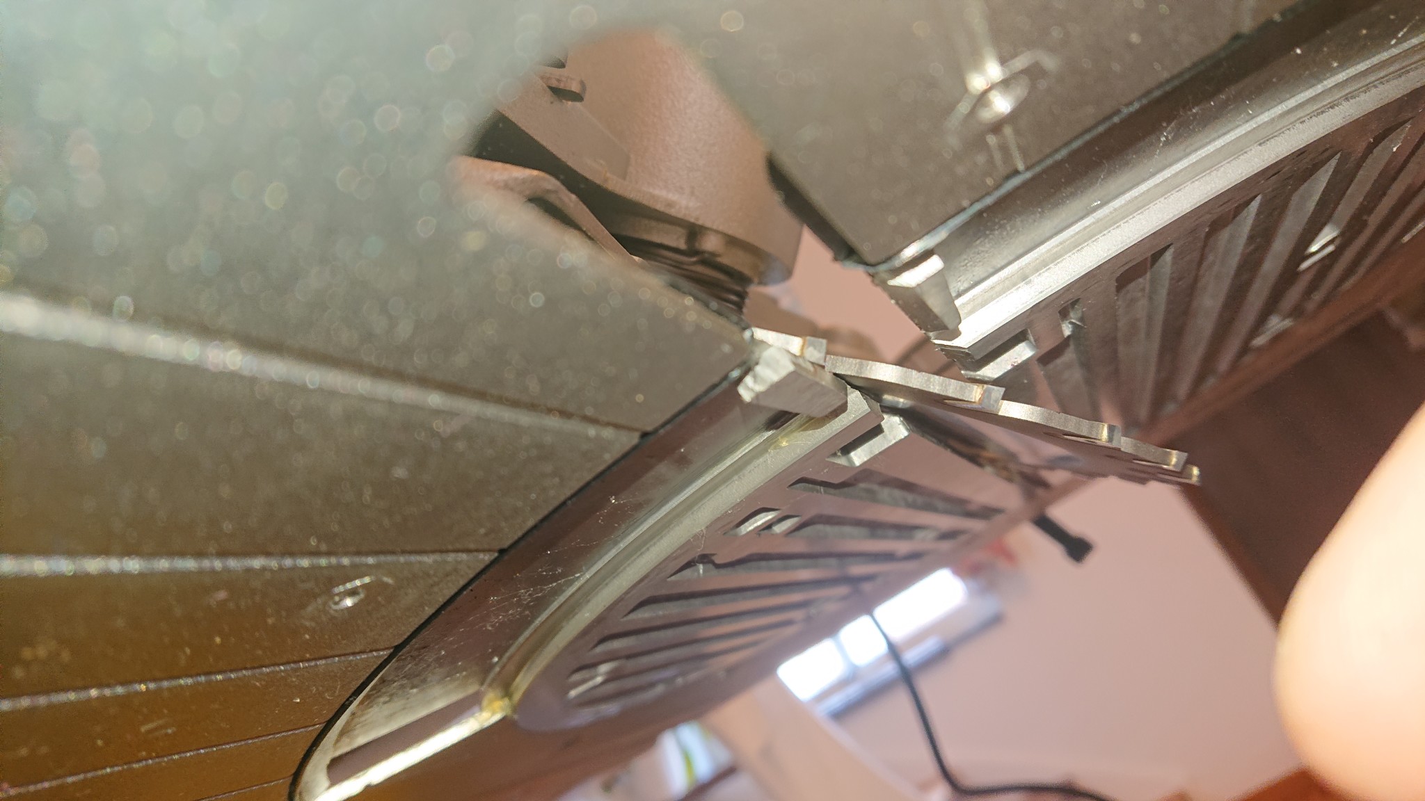

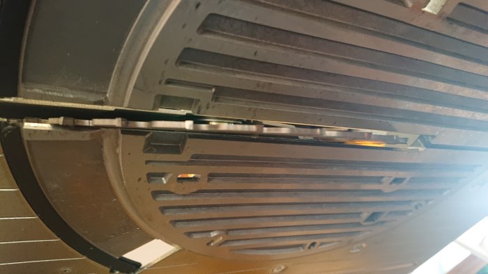

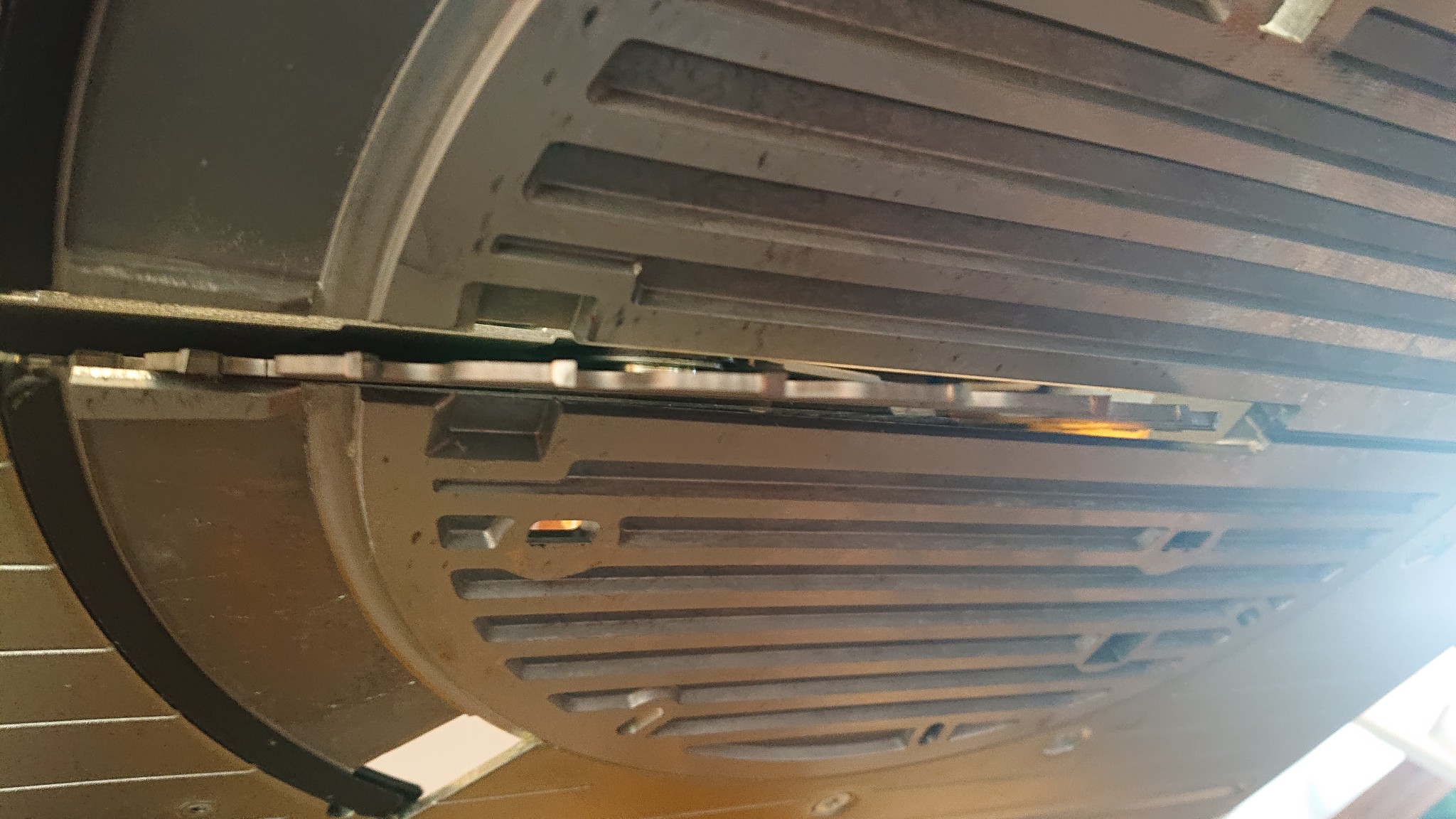

Dock märkte jag att vid geringsläge på kapsågen tar klingan i bordet...:cry: Hittar inget sätt att justera det. Blir nog inget stående i helgen, får avvakta vad butiken/Dewalt säger...
[bild] [bild]
Har aldrig använt Dewalts sågar. Men vissa märken och modeller går ju "för långt" när de ska ställas in, förbi sista graderingen. Fortfarande fruktansvärt dåligt gjort. Men det kanske inte är tänkt att man ska kunna kapa i de graderna du har den i på bilderna?
Bara en första tanke som inte alls behöver stämma..
