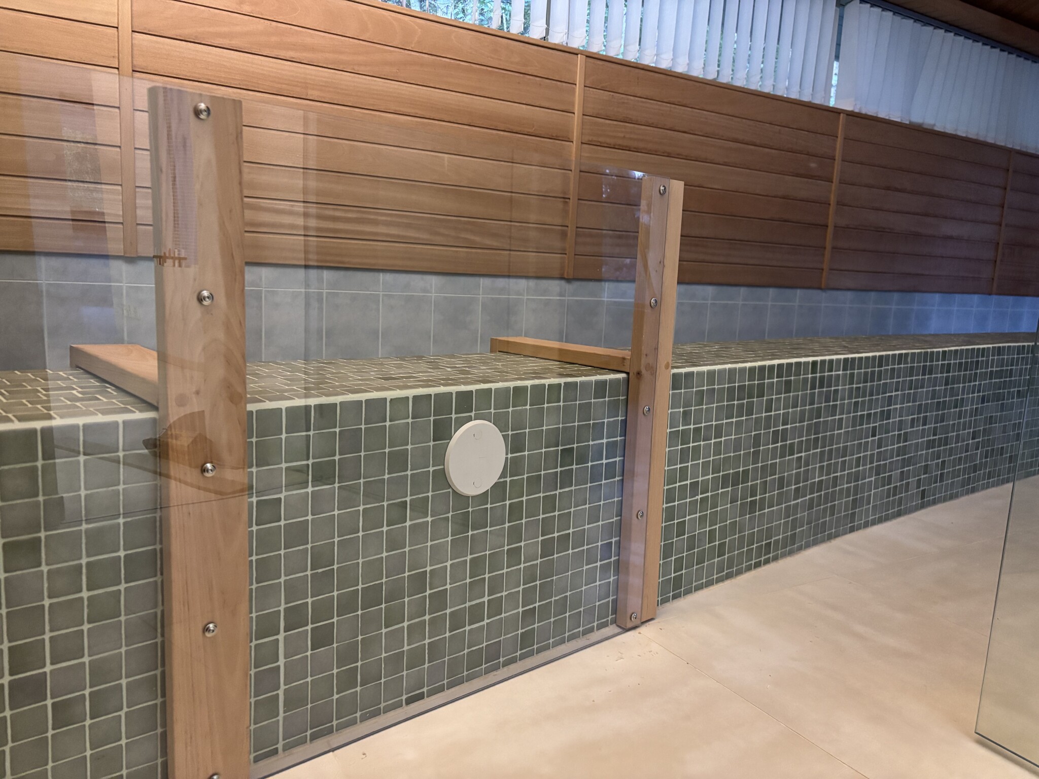

Bygger en temporär säkerhetsbarriär för barn kring en inomhuspool (temporär i meningen att den skall stå där högst ett par år, så vill inte skruva i kaklet och tätskiktet) av bastuvirke och akryl. Det första segmentet klart på bilden. Bakom den tänkta barriären sitter att antal dosor för belysnigen till poolen. Anordningen ligger på plats av egen vikt och en skiva kan relativt enkelt skruvas loss och böjas utåt för åtkomst. Min fråga är om jag ändå måste hålsåga akrylen för åtkomst till dosan (skulle helst slippa detta)?

Barriären kommer inte att enkelt gå att lyfta / flytta då den är färdig (vilket ju också är meningen), främst p.g.a. vikten då alla segment sitter ihop och krökningen som gör att akrylen spänner fast reglarna mot sargen. Man måste alltså öppna ett antal skruvar. Fortfarande ok?A avh67f skrev:

Håller med, som det ser ut på bilden borde det vara OK. Jag antar att det är max ytterligare en "sektion" med skruv utanför bilden som man behöver skruva loss?
Det är väl framförallt om dosor byggs in så att man får gissa var det skall rivas för att komma åt dem som det blir problem. Vi hade för en del år sedan ett elfel. Efter en halv dags felsökning kom jag fram till att en ledning som försvann på översidan av en platsbyggd garderob i källaren var OK på ena sidan, men strömlös på andra sidan garderoben. Fick riva garderoben, och då fanns en kopplingsdosa i taket där det hade brunnit. En äldre koppling med gängad hylsa som klämmer fast trådar i en "slitsad" skruv hade gängat snett när den installerades 1960. Så trådarna har bara legat ihop i slitsen, inte varit klämda. Fungerade till ca 2005. Som tur är det betongtak i källaren. När jag öppnade dosan av bakelit kom det ut ett moln av aska.

Låt du det vara som du tänkt det är ju nästan en ickefråga med dels tillfällig lösning och dels dina genomskinliga skivor och enkelt att komma till om det nu mot all förmodan skulle behövas under tiden.Johannes W. E. Eriksson skrev:

Tack för svaren, jag låter det vara då dosan är synlig och lätt åtkomlig (även om den tekniskt sett är inbyggd). Skivan slutar strax till vänster om bilden där den möter en vägg. Är bara 4mm så det räcker med att lossa dem skruvarna i regeln till höger och böja ut den för att komma åt dosan (alternativt lossa alla tio skruvarna och lyfta bort skivan).
