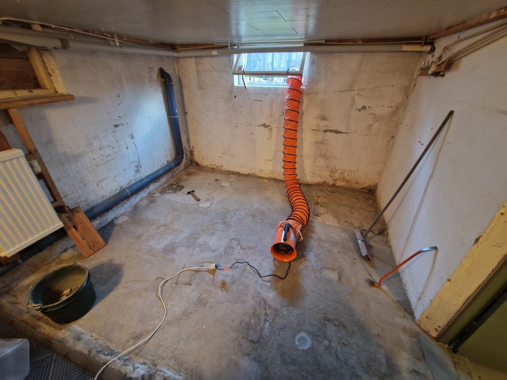

Hej hej! Nyinflyttad i hus från 1937. Renoverar källaren genom att riva ut rubbet. Misstänker att golvet i källaren ursprungligen var av typen jordgolv. Det borde också innebära att källarväggarna står på sula. Alla rum i källaren har i nuläget betonggolv i olika nivåer, vilket indikerar på att golve(n) är gjutna utefter behoven. Takhöjden i källaren är strax över 2 meter överlag.
Syftet med renoveringen är att utnyttja utrymmet (ca 70kvm) till olika hobbyverksamheter samt tvättstuga. Det finns viss radon i källaren, och alla väggar hade ruttna/mögliga träreglar med isolering och gipsskivor mot utsida. Allt sånt ska bort och göras "rätt". Huset är också i full färd med dränering.
Min fråga: Borde jag bila bort golvet? Kan man ens göra det själv?
Fördelarna är att jag kan isolera grunden, får lite mer takhöjd, kan byta avloppsrör, samt får en enhetlig höjd på golvet (och kanske golvvärme mm).
Nackdelarna är väl att det kommer ta en massa tid och vara extremt jobbigt att flytta all massa. Det finns förvisso egen ingång till källaren. Men är det värt det?
Alternativet är att lägga ett tunt lager med betong över golvet i nuläget (det finns en glipa i golvet som är rätt ner till marken under huset), och sen avjämna med avjämningsmassa innan vi sätter upp nya väggar och isolering.

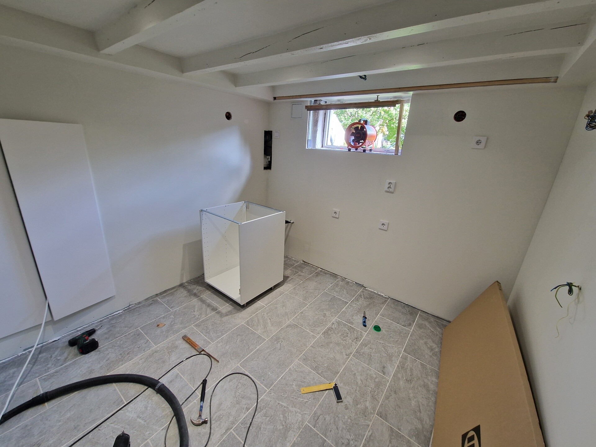

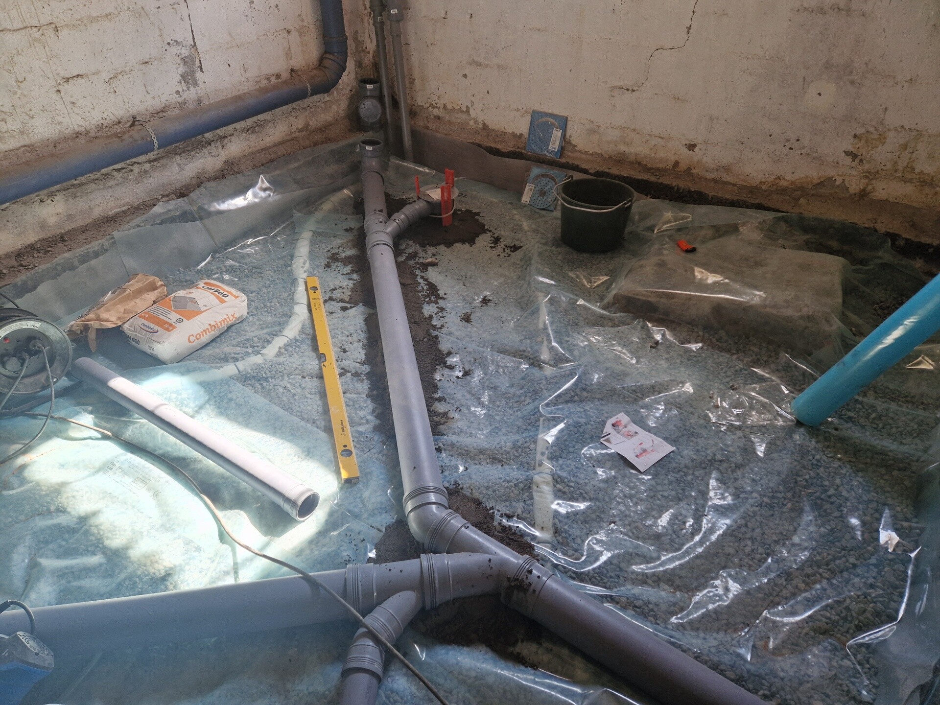

Jag har gjort precis det där, eller håller fortfarande på egentligen för det är ett projekt som aldrig tar slut. Huset byggt på 30-talet, och väldigt kalla golv i källaren.
Bilade bort golvet som bestod av ~20mm betong, grävde ut gruset som låg under och lite av leran som fanns under den. Dit med avlopp och radonsugslang, markduk, makadam och isolerbetong (EPS-cement). Än så länge är jag väldigt nöjd men man ska inte underskatta hur mycket jord, sten och betong väger.
För oss drevs det på att vi behövde byta avloppsstammen och då hade jag ändå halva golvet borta.
Passar på att dela av tvättstugan i en badrumsdel och håller nu på med resten av källaren.
