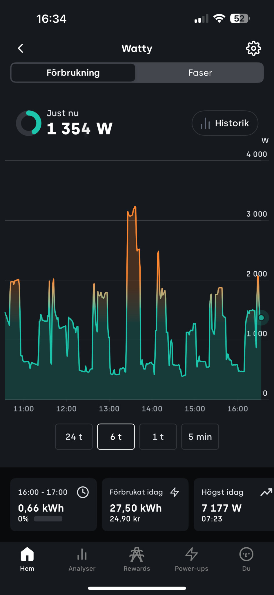

Har nyss fått luftvatten installerat.
Blev en CTC ctc ecozenith i360H samt utedelen en Ecoair 614m.
Tycker den skapar mycket toppar. Bör den se ut så här?
Här är endast det på samt ftx men den drar inte mycket. Samt något kylskåp mm.

Den där har väl 14 kW utedel, det är rätt mycket när det inte är kallt ute. Den kommer gå jämnare när det blir kallt och ditt hus effektbehov mer samstämmer med minsta uteffekt från pumpen. Men du kan såklart också kolla att termostater etc är öppna som tidigare tipsat om. 👍
