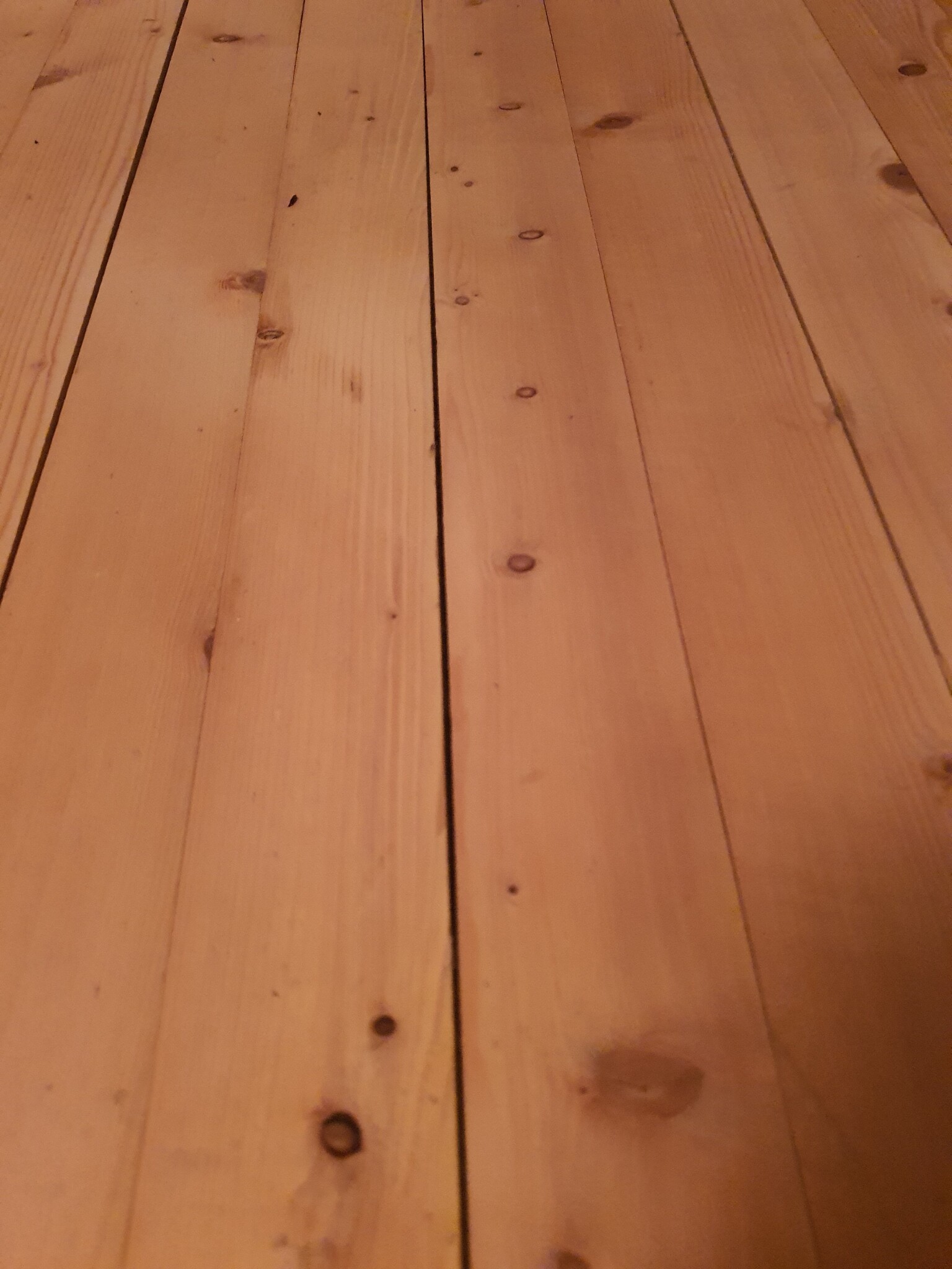

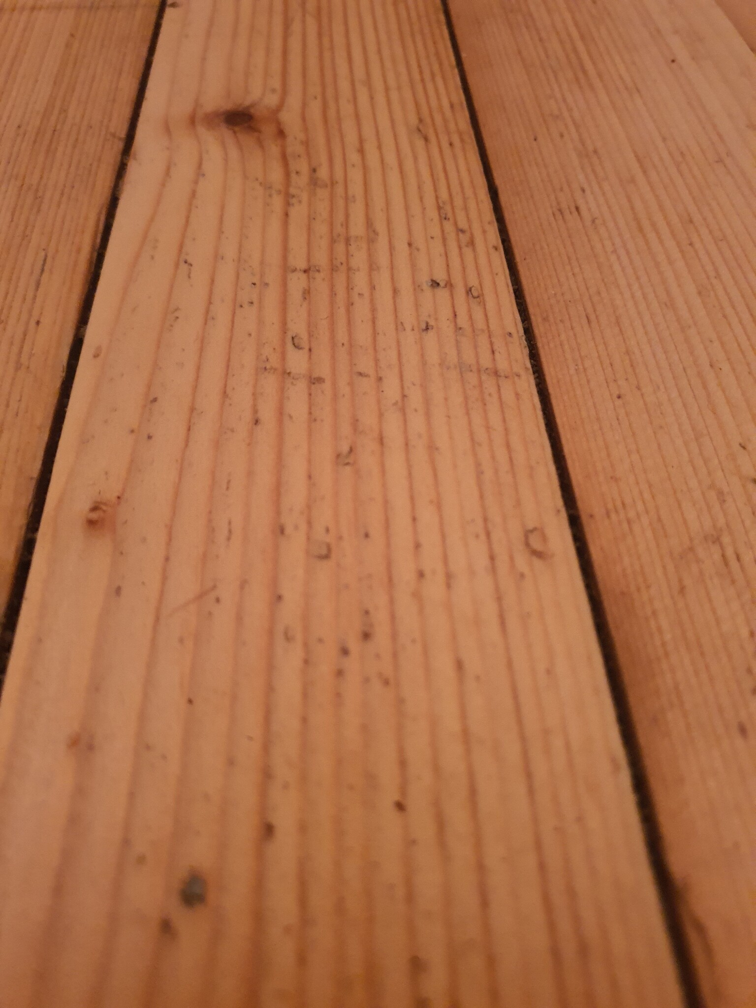

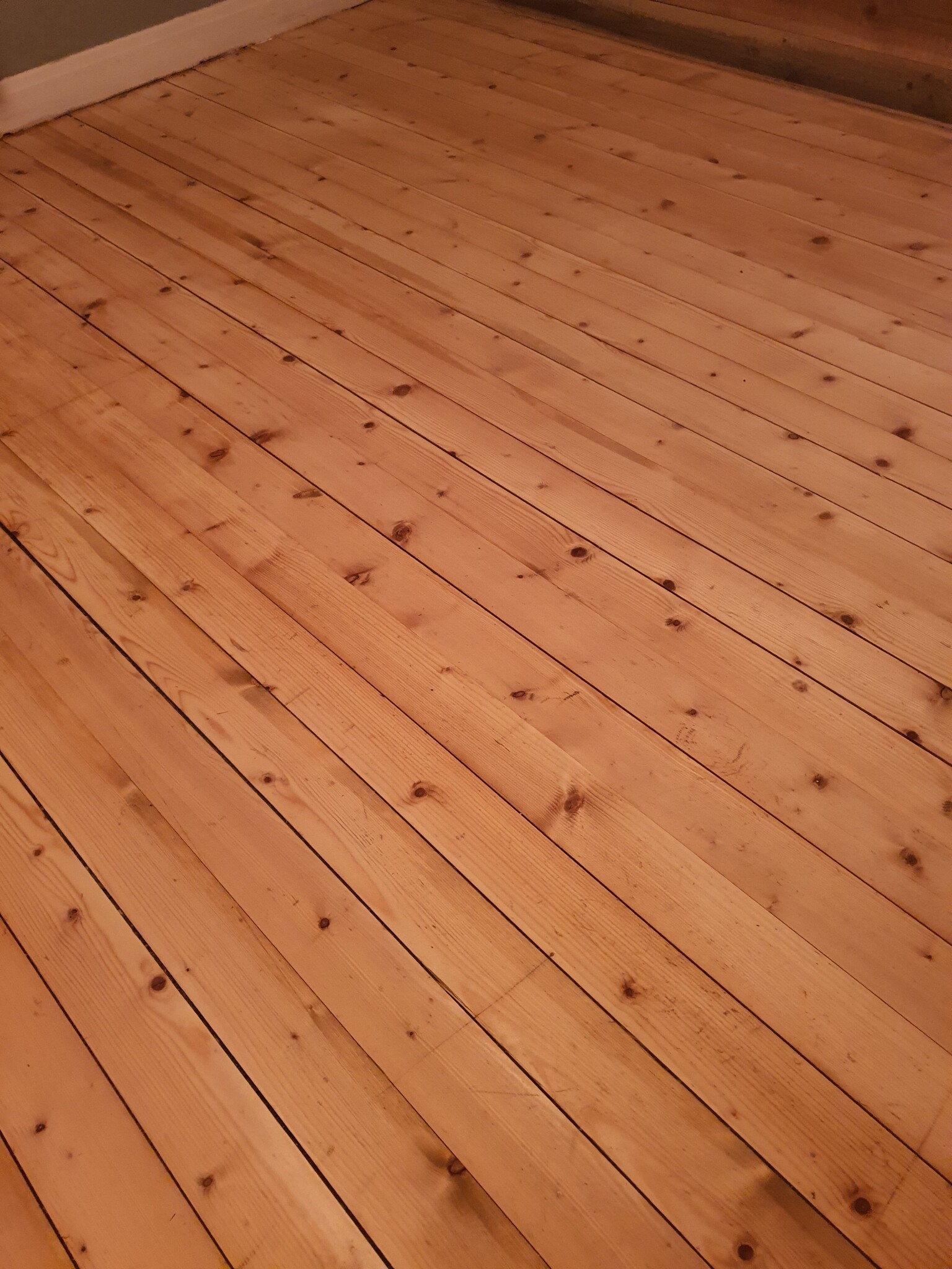

Svårt att få fram bilder som är rättvisande, men här är ett försök. Bortre sidan ser ut som jag hade hoppats, hitre full av repor (närbilderna är från respektive sida). Hoppas det går att se nåt.
Jag har bara skurat en runda, så frågan är om det lönar sig att slipa om det ordentligt nu, just av den anledningen att göra det sen känns onödigt. Men om golvslipen ändå bara ger marginellt bättre slipning skiter jag hellre i det.

- Måste du fråga om du skall hyra golvslip har du inte vana att använda den. Då är det ingen bra idé
- Har man ett golv som har slitits till nuvarande skick under mer än 100år tycker jag det är feltänk att få bort reporna.
- Du har något så perfekt som ett golv där repor och skador inte kommer att synas. Förstör inte det. Låt det vara och använd det så att du får göra några egna repor också, skulle jag föreslå.

Det finns nog inga perfekta golv. Men de allra flesta märkena går säkert att slipa bort. Det har naturligtvis sin charm. Men gör man det får man ett golv där varenda repa och skada kommer att synas. Och det kommer inte att bli jämnt fördelade repor som det är efter 100år. Om du inte väntar 100år.S Swemhi88 skrev:
Vill man behålla den genuina känslan i ett gammalt hus är det fel väg att gå. Slipar man ner som du tänkt får man ett jättefint golv. Som om 10år kommer att se ut som ett modernt golv med en massa repor och skador. Där inga möbler eller mattor varit. Förstörande renovering skulle en del säga. Man kan naturligtvis slipa om igen.
Ett proffs kan säkert lösa det. Men jag skulle inte rekommendera det. För min uppfattning är att ett originalgolv är mer praktiskt och har högre värde.S Swemhi88 skrev:

Jag har som amatör slipat två golv i mitt torp(från 1850), linoljevaxade det ena, målade det andra. Men jag hade ett helt annat utgångsläge - i sovrummet breda brädor som böljade åt alla håll, några brädor utbytta, brännmärke efter vedklabb. I boden (något yngre) rakt golv men då den använts som verkstad ordentligt med hål och märken, tjärfläckar.
Hade jag velat ha perfekt resultat hade jag behövt hyvla golven. Dina små märken hade jag inte brytt mig om. Golvslip var enklare att handskas med än vad jag trodde men med möbler i ditt rum tror jag golvet blir perfekt. När rummet är tomt och man granskar sitt resultat är det lätt att vara onödigt kritisk.

Lackade ekgolv som slipas med golvslip brukar först köras med 40 papper, men det tror jag är onödigt grovt för ett skurgolv i gran(?). Tror 60 papp avverkar tillräckligt och sedan 80 papp. Möjligt att något finare papp kan användas i sista runda om golvet skall oljas eller såpas.
Jag tycker den stora golvslipen var enkel att köra, men hörn och kantslipen (roterande skiva) var knepigare att få ett bra resultat med.
Trots att ditt golv är gammalt och förhållandevis hårt lär det ändå få många hack och repor om ni inte är väldigt försiktiga.
Har du provat att skura golvet med linsåpa? Det rengör väldigt bra och bleker trät något. Eventuella hack och repor kan försvinna efter tvätt när trät sväller. Som flera påpekat är ditt golv i bra skick.
