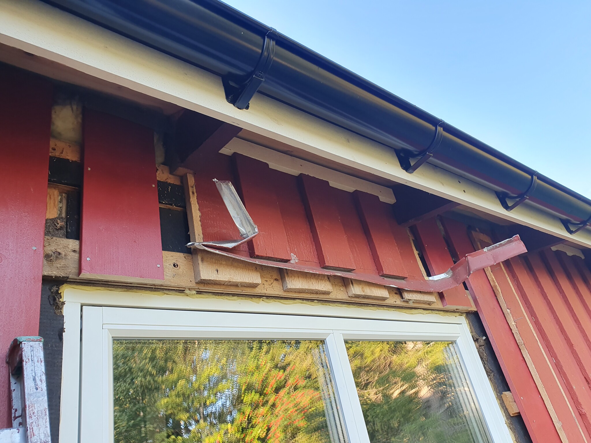

Håller på att byta fasadpanel på ena gaveln och har en lite fundering kring överblecket som man ska ha ovan fönster. Takfoten går ju ut en bra bit, och fönstret (se bild) sitter ganska långt upp på väggen. Är det någon mening att ha ett överbleck då vatten mest troligt inte kommer att ta sig dit eller kommer det bara se konstigt utan?

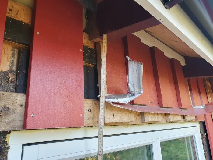

  • Utbytt fasadpanel ovanför fönster på en husgavel med ett överbleck monterat under takfoten. En tumstock mäter avståndet mellan fönster och takfot.

Jag har inte överbleck på våra fönster (under rejält överhäng) och orginalfönstren har bara foder i trä (och har haft så i 50 år) - har inte blivit några problem, och de fönster jag har demonterat har inte uppvisat några problem med fukt i karm eller drevning osv

I ditt fall så klarar du dig med allra största sannolikhet utan..
Men det skadar aldrig med överbleck..
