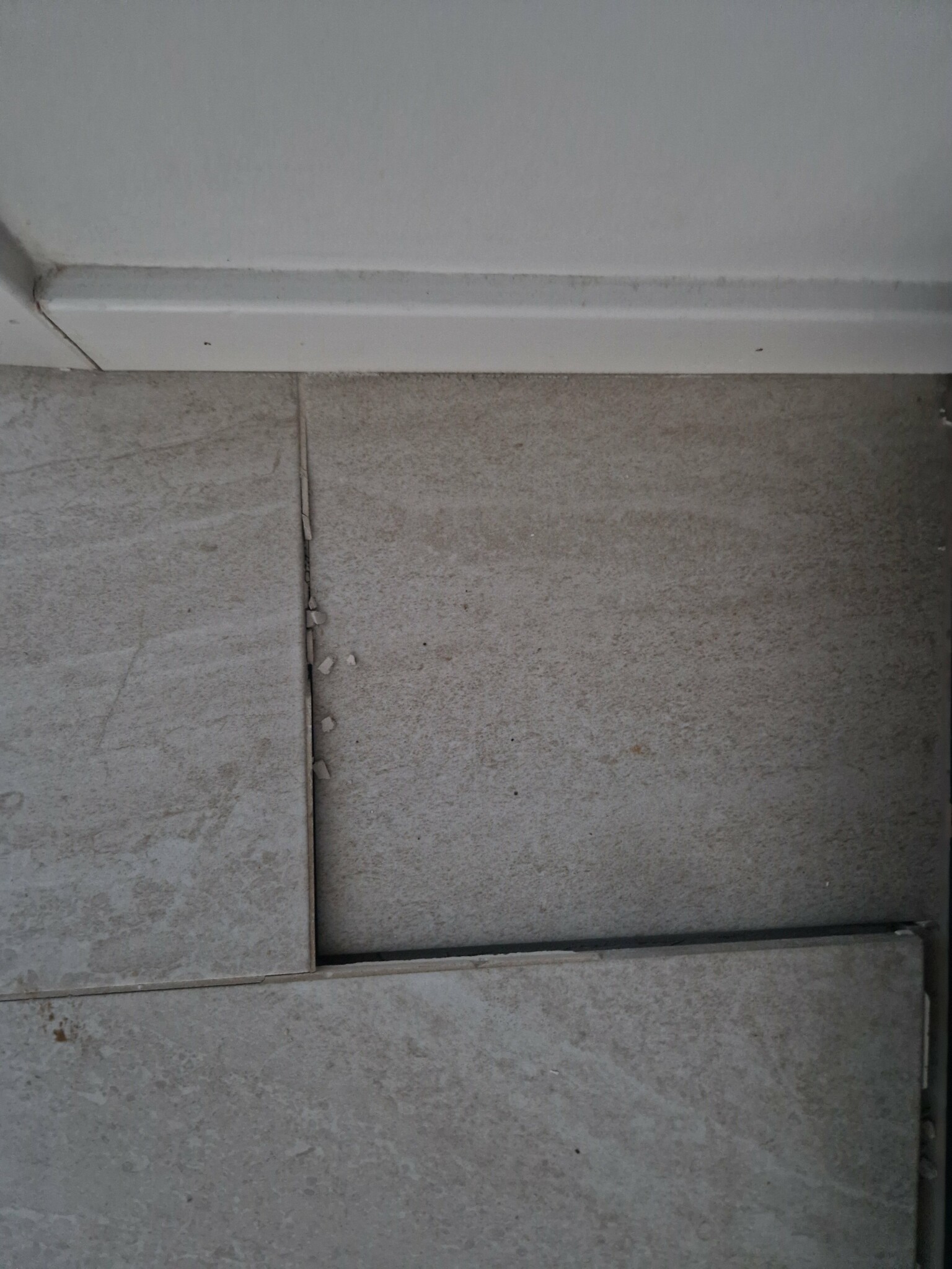

Upptäckte precis bomljud under klinker som ligger direkt mot platta. Det har också blivit en lutning som om två plattor blivit tryckta mot varandra och skapat en böj som orsakar bomljudet. Är det rimligt att plattor rör sig i efterhand på detta sätt och orsaka bomljudet? Huset byggdes 2021 och det är nu jag upptäck detta. Förstår att huset sätter sig osv första 2 åren men för övrigt har vi inga större sprickor i hörn osv...
Plattorna är i sig ojämna vilket är naturligt (hörde nånstans att 10% ojämnhet är ok), kan det vara orsaken till detta fenomen?

Kontakta hus leverantör som byggde huset , de i sin tur får kontakta plattläggaren , dettta kan lösas rätt lätt , känns som att fixet ej har fäst ordentligt på plattorna , förhoppningsvis kan plattsättaren lyfta plattorna , skrapa bort fix och sen återmontera dem utan att göra stor åverkan

Väldigt bra läsning om bomljud och hålrumsljud. Vill minnas från en utbildning att det räcker med 80% fix bakom en platta för att det ska vara "godkänt"
Fattar inte hur fog under klinker kan släppa och skapa ett sånt hål. Är det pga golvvärmen?
Troligen så är det betongplattan som krympt och plattan (plattorna) släppt
Så betong kan alltså krympa 2-3 år efter det gjutits?

Ja, det kan ta 1år eller 10-15år
Vet du när plattan gjöts och hur långt efter man la plattorna?
Är inte mycket det behöver krympa för att det ska lossna..
Lägg ut en utvikt tumstock mot en kant, tryck in den 2mm så ser du.

Update: jag tror nog på det ni skrivit, att plattan krympt något och därför fått plattorna att resa sig. Har meddelat byggaren och väntar fortfarande på att han ska komma och titta. Nu, en månad senare, har en platta rest sig väldigt mycket. Känns som en oerhörd stark spänning som uppstått i golvet som orsakar detta. Hade det varit en vattenskada hade nog inte plattan rest sig på detta vis. Tänker jag rätt?
  • Klinkergolv med upphöjd platta nära väggen, indikerar krympning eller spänning, ej fuktskada.

Vattenskada ja kanske om det hade varit träbjälklag

Jag bara försöker förstå varför golvet rest sig på detta vis. Det är runt ett specifikt område på ca 3 x 6m som det nu är bomljud och så är det en platta som har släppt helt och lyfts upp som man ser på bilden. Känner också att det området på ca 3x6m är något upphöjt än övriga golvet. Men svårt att sätta fingret på det 100%. Hade det varit betongplattan som krympt så pass mycket borde väl vi ha fått problem på ännu fler ställen. Det är inte så någon annanstans på nedre planens övriga 115kvm.
