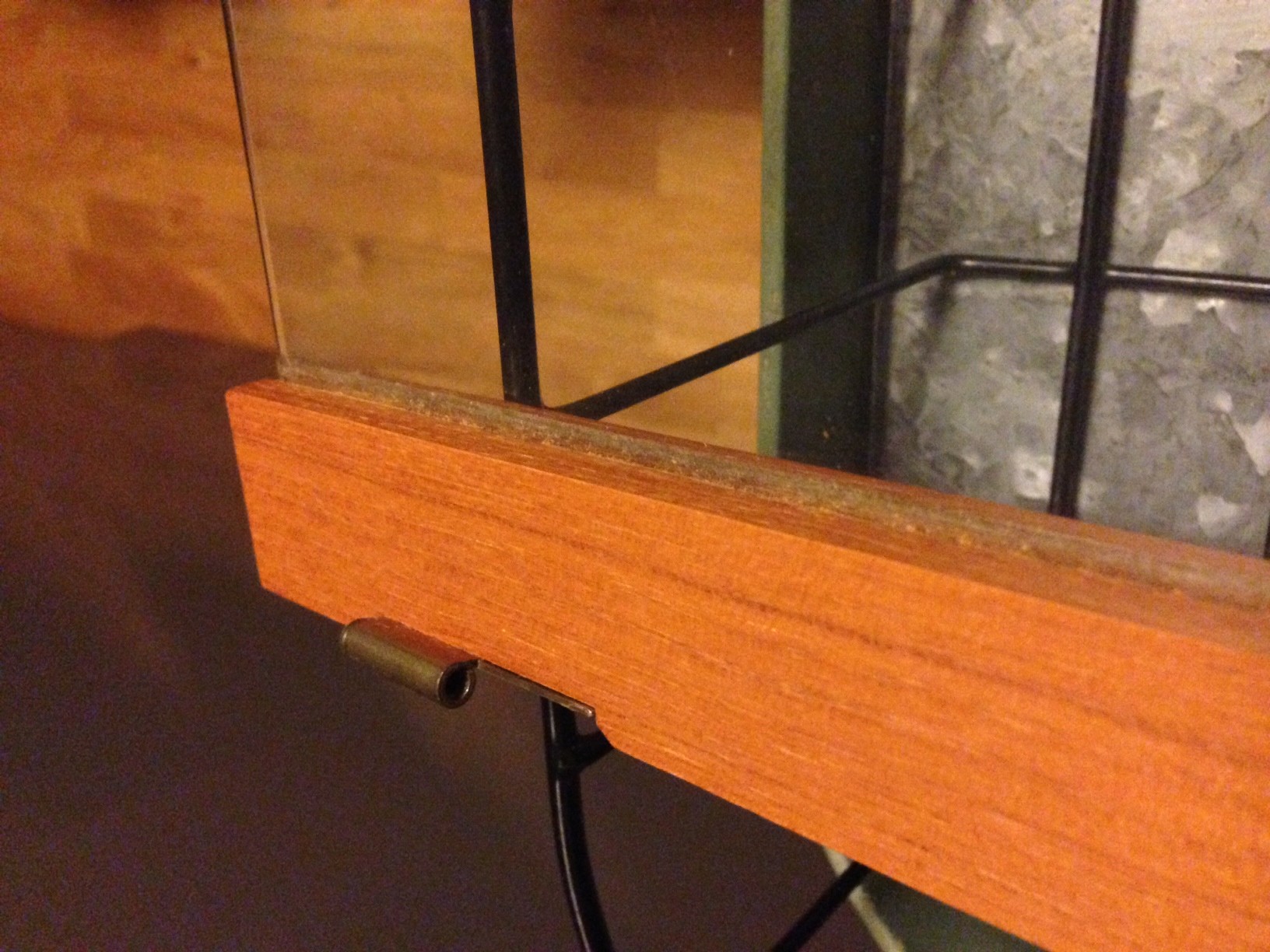

Jag har en bokhylla med två glasdörrar som har börjat släppa i sina fästen, se bild. Det är limmet som gett efter glasskivans tyngd vilket gör att glasskivan börjat luta. Hur gör man för att rikta upp glasskivan? Eller måste man ta bort den och limma igen? I såna fall hur?

Tack på förhand!
Jag skulle absolut limma om den, och helst så fort som möjligt. Om den har börjat ramla ut pga tyngden så är det nog bara en tidsfråga innan den ramlar ut helt.
Tack för svaret! Den sitter ju fortfarande fast, så hur får jag loss skivan från limmet?
Det beror ju på vad det är för lim, men värmepistol brukar ju vara ett hett tips :).
Annars kanske du kan skära loss glaset från limmet på båda sidor med en tunn kniv eller ett rakblad.
Aceton brukar lösa dom flesta lim typer men kan även missfärga då gamla limmet blir lättflytande
Ska kanske tillägga att det ska aceton utan olja alltså inte frågans nagellacks borttagning
Annars kan du försöka tvinga glaset försiktigt att släppa, t ex om det är en likadan list på andra sidan, så kan du ta två tvingar och försiktigt trycka ut träramen, kanske i samband med värmepistol, då lär den "smygande" släppa glaset.
Om det inte sitter en motsvarande trälist, så ta en tving mot glaset som mothåll. Kan funka !
