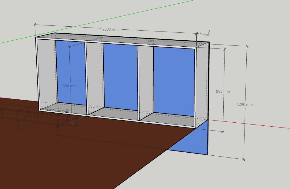

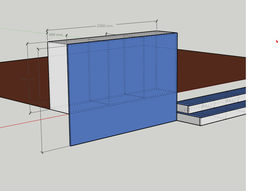

Har en fundering kring hållfastighet och allmänna tips. Min fru vill ha en trevlig hylla för porslin etc som avgränsar köket och vardagsrummet. Är en höjdskillnad mellan båda på 0.5m idag.
Hade tänkt köra MDF rakt igenom på 16mm tjocklek, förutom den större panelen som är mer estetisk på 6mm. Plugga och limma.
edit: hyllplan vilande på såna pluggar/pinnar

Ska du verkligen ha den ända ner tlll golvet utan list under? Annars låter det väl bra.
Jag tycker nog sockel. Det känns som att lite mindre damm flyger in då, och så slipper du ha eventuell robotdammsugare i skåpet
Köksskåp från IKEA eller EPOQ som bas. Sedan klätt in dem i MDF hade jag förmodligen gjort.J joakimbrodd skrev:Hej!

Det är nog inget problem med själva stommen. Plugg&lim blir starkt. Jag är inte bra på mdf men 65 cm breda 16 mm hyllplan tungt lastade låter klent tycker jag. Men det kan du nog lösa med en tjockare front i trä på varje hylla.J joakimbrodd skrev:

Har du länk till en IKEA modell som du rekommenderar? Inte tänkt på det..K Kane skrev:
https://www.ikea.com/se/sv/cat/vaeggskap-oeverskap-23608/J joakimbrodd skrev:
Du får pussla lite med storlekarna, de är 37 cm djupa. 80 cm höga som du ställer på sockel borde funka.
Risken med MDF är väl att den sätter sig över tid om den belastas medan exempelvis furulimfog bara sviktar elastiskt (dvs går tillbaka när belastningen avlägsnas).nanowire skrev:

Jag har valt 22 mm MDF med upplagspunkterna 40 cm isär för min hylla för böcker, pärmar mm. MDF har en tendens att säcka ihop och är otrolig tungt som byggmaterial.P Pettman skrev:
Plugg och lim vet jag inte hur du tänker: borra hål i MDF kortände för träplugg? Jag tror inte det håller för lasten. Testa på en provrigg med några MDF-bitar.
Jag skulle sätta smala bärlister i sidoväggen där hyllpanen vilar på.

Tack för tips. Kanske bör överväga MDF som konstruktionsmaterial.T Thomas_Blekinge skrev:Jag har valt 22 mm MDF med upplagspunkterna 40 cm isär för min hylla för böcker, pärmar mm. MDF har en tendens att säcka ihop och är otrolig tungt som byggmaterial.
Ja precis tänker det med plugg men MDF kanske är för poröst? Ska se se över listerna som du förslog 👍
