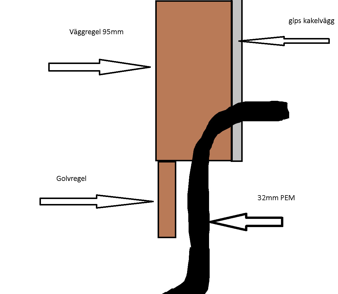

Jag ska sätta in en Saniaccsess 1 i min nya toa som mal och pumpar avloppet 25 meter ( utan nån direkt höjdskillnad men tillräckligt dåligt för att få ett stabilt naturligt fall). Jag har köpt en 32mm PEM till ändamålet och första frågan är hur mycket man kan böjja denna? Stugan står på plint och röret kommer således underifrån. Helst skulle jag vilja göra rörgenomföringen genom vägg men det kräver att kan kan böjja ganska mycket... se min fina skiss
alternativt genom golv om inte det skulle gå.. nån rörkoppling i vägg får man ju inte ha antar ja...

Böjningsradie för PE80Arne999 skrev:
Från -20 °C till -6 °C: 28 x dy
Från -5 °C till 10 °C: 25 x dy
Från 11 °C till 35 °C: 22 x dy
Dy = rörets ytterdiameter.
Vid en fast installation rekommenderas inte mindre böjradie än 50 x Dy
http://www.uponor.se/~/media/Files/...Teknisk Handbok INF/73tryckrorssystemPE80.pdf

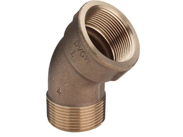

Mekanisk koppling 45º är det värre med, ingen av dom stora tillverkarna verkar vara sugna på denna variant.
45º finns däremot hos dom flesta tillverkare med elsvets-sortiment! Men det skapar ju dock en del problem med själva svetsningen. Inte alla som bara kan "låna" en. Men fogen i sig blir mycket säkrare!
Jag kan ju även använda pex rör från malen tills jag kommer under huset och därifrån gå över till 32mm PEM, det ska tydligen vara ok med 22mm och 22mm pex kan man väll böja bättre än 32mm PEM antar jag
Jag skulle nog påstå att en 22 PEX genom väggen är att likställa med en 32 böj genom väggen.Arne999 skrev:
det är mkt liten böjradie i en väggenomföring.
Möjligen kan Ahlsell ha Viega. http://www.skybad.de/i/fittings/vie...-rotguss-winkel-3-4-45-grad-innen-aussen.htmlArne999 skrev:
Komplettera med lämplig PRK. Viega har dem ut-ut, ut-in och olika dimensioner. Garanterat 1/2" till 1". Kanske finns det större. Kolla.
