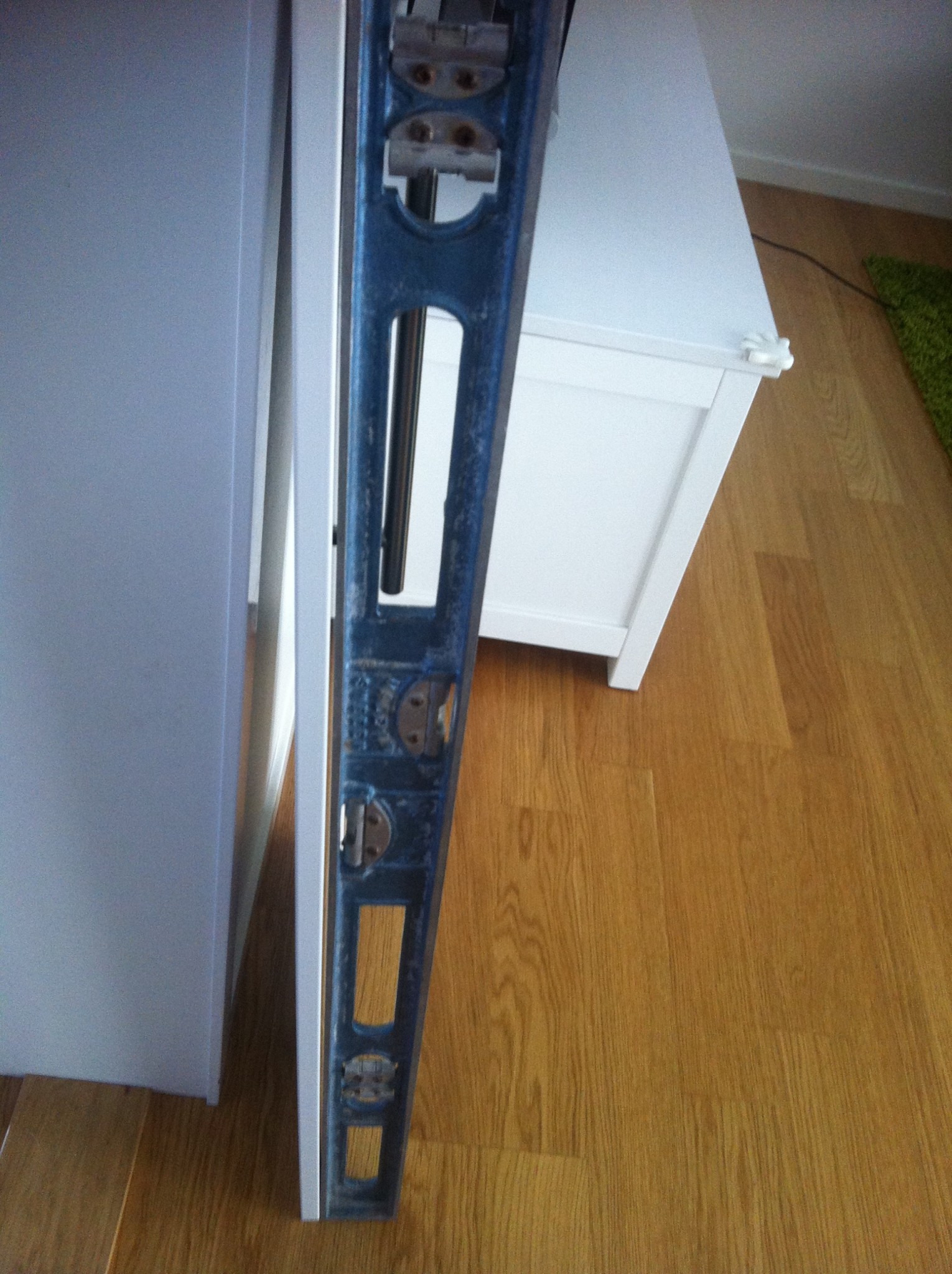

Helt galet. Stå på dig! Det här ska du inte acceptera. Inte ens i mitt kök där jag gjort luckorna själv slås de så här så kan jag som glad amatör göra köksluckor som är raka bör du som konsument kräva att de ska hålla... Kämpa på!
Om du lägger vattenpasset på andra sidan, och mäter glipan i mitten, så får du ju dela luckans längd på hälften också, om du ska mäta hur mycket den böjer sig per meter. Ty, det är ju från ett hörn till mitten luckan böjt sig så mycket.
Mrn om det nu finns någon skriven regel eller praxis, och den säger att man ska mäta så, då är det ju 1,25mm/m som gäller egentligen. Å andra sidan kan jag hålla med om att det är det bästa sättet att mäta på, eftersom det kan vara väldigt svårt att träffa tangenten rätt om man ska mäta som du gjort på bilden.
Fast jag tror inte en sekund på att det skulle vara ok med 2,5mm glapp/m på en sådan lucka, helt absurt. Som sagt, be dem presentera den regeln. Och även om det skulle finnas inskrivet i ett avtal någonstans, så är det kanske inte omöjligt att få det ogiltigförklarat som ett oskäligt villkor, who knows.

Det är så dom har mätt när dom var här, och då påstår dom att glipan som blir får vara 2.5mm.
På den luckan som jag lagt ut bild på var det precis under 2.5mm, det tycker dom är ok, men det ser ju inte klokt ut.

Här kommer en bild med luckan bort tagen och vattenpass ligger mot både under och övre hörn, se glipa i mitten, glipan är ca 2.4mm
Idag ska riksbyggen komma med pappret som visar toleranserna, ska försöka få en kopia på.
Ok, så glipan på den luckan är 2,4 mm. Hur hög är luckan?

Luckan är ca 1 meter hög.
Fick se ett papper från fabriken idag där det står att toleransen är 3mm/meter.
Låter ju helt sjukt att det kan vara såna toleranser.
Estetiskt så är det ju inte ok någonstans tycker jag iallafall.
Ja, det låter helt otroligt, och frågan är om det verkligen håller hela vägen bara för att det står på något papper som dom presenterar nu.
Sen kan jag ju inte låta bli att undra om det står något om hur de det 3mm ska mätas. För om du mäter 2,4 mm glapp mitt på en 1m lucka, så är ju felet onekligen 2,4mm/ 0,5 m, ty, från hörnet till mitten har luckan slagit sig 2,4mm. Så det blir 4,8mm/m.

thomasx, det där är nog din egen subjektiva mening om hur man mäter.thomasx skrev:Ja, det låter helt otroligt, och frågan är om det verkligen håller hela vägen bara för att det står på något papper som dom presenterar nu.
Kolla också med konsumentrådgivninen i din kommun. Synd att inte sverker är kvar på plus, men du kan ju tipsa dom också. De slänger säker gärna en kökslucka i den röda tunnan![]()
Det sätt som dallelkpg mäter när han redovisar utböjningen som 2,4 mm/m (kallas pilhöjd) är det normala när man anger toleranser för och mäter avvikelser från rakhet.
Använder man annat sätt att mäta och ange toleranser får man nog redovisa detta.
Som jag redan påpekat, om dom inte angivit hur toleransen ska mätas, är det öppet för tolkning. Dallekpg har mätt på två olika sätt som du kan se i tråden. Pilhöjd är benämningen på det mått du avser, men det har på inget vis entydigt framgått att det är pilhöjden som avses, om det vore det borde det ju ha nämnts, istället talas om "tolerans 3mm/m".KnockOnWood skrev:thomasx, det där är nog din egen subjektiva mening om hur man mäter.
Och oavsett hur man vrider och vänder på det, så är skillnaden 2,4mm på 0.5m, ty, stäng luckan och mät glappet mellan lucka och stomme - dikt an på mitten ger ca 2,4 mm i ändarna, 0,5 m upp resp. ner. Det är ingenting subjektivt i det, it's a fact. Att pilhöjden är 2,4mm förändrar inte det faktumet.

Ursäkta, glömde säga att det är pilhöjden som dom har beskrivit som mätteknik på det pappret jag fick se.
Glappet på mitten så som jag mätte och som dom gjorde när dom var här får vara 3mm enligt pappret från fabriken i finland.

Den luckan jag har är tydligen i 2 delar, ett bakstycke på 12mm och sen "spegeln" på 4 mm som är limmad, tydligen limmet som gör att dom slår sig, idag gör dom luckan hel i mdf istället och fräser spegeln.då 19mm tjock lucka.

Det är kanske långsökt, men...Dallelkpg skrev:
kan det finnas en möjlighet att ta isär igen i limfogen, för att sedan limma ihop igen med luckan i rätt form?
Det är kanske omöjligt att få ytan snygg igen efter en sådan operation.
