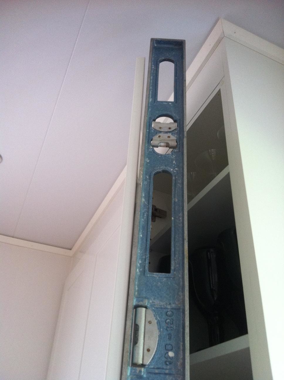

Vi har bott i en smålandsvilla i snart 3 år nu och har påpekat för våran entreprenör från början att våra kökluckor är böjda som bananer.
Dom sa att det tar vi på garantibesiktningen efter 2 år, Ok sa jag.
Har fått veta av grannar som har haft samma problem att dom har bytt luckor massor med gånger, alla med samma resultat, man ser när man packar upp luckorna att dom är böjda från början.
Har även fått veta att dom slutat tillverka dessa luckor pga av detta fel och bytt ut dom mot en tjockare variant.
Min entreprenör har lovat att alla ska bytas ut (total entreprenör, nyckelfärdigt hus)
Nu var dom hos mig igår och skulle kolla på luckorna och nu helt plötsligt så får dom vara börja 2,5mm per meter, 1st lucka ligger precis på gränsen och alla andra ligger strax under, alltså godkända säger dom.
Kan det verkligen vara så? ser ju förjävligt ut och vet ju att dom inte ens tillverkar dom längre pga fel, och vet även att grannar fått utbytt till den tjockare modellen.
Jag tjafsade inte nåt med dom alls utan jag tar det med min entreprenör så får han lösa det mellan dom sen.
Frågan jag har nu är helt enkelt att kan detta verkligen vara ok ?, dom vet ju inte hur mycket jag vet om dessa problem dom har osv, tror dom gör en fuling nu och försöker komma undan med det helt enkelt.
Fler som har detta problem?
Vill gärna ha lite mer kött på benen innan jag tar kontakt med entreprenören igen..
Tacksam för svar Mvh Mattias

Om du vet att man har slutat tillverka den här typen av luckor just på grund av det här problemet så tycker jag absolut att du ska framföra detta! Stå på dig.
· Västra Götaland
· 132 inlägg
Be att de pekar till relevant dokumentation som stödjer deras påstående - antingen i ett kontrakt ni har skrivit på eller en standard fastslagen av en relevant myndighet eller branschorganisation.
En "praxis" skall vara fäst på papper och lätt tillgänglig för dig.
Personligen tycker jag att det låter som om de snackar skit. Instämmer med ovanstående - stå på dig!

Hej.
Tack för svar.
Har precis pratat med min kontakt och han ska få fram kontraktet mellan smålandsvillan och köksleverantören för att se vad som står där i.
Har meddelat att jag inte köper deras resonemang och förklarat att jag har ganska stor koll på vad dom har haft för problem osv i produktionen av luckorna.

OM det visar sig att den paragrafen finns med i detta kontrakt så är det fortfarande intressant huruvida den vidarebefordrades till dig.
Ditt avtal är mellan dig och Smålandsvillan - inte med deras underleverantörer.
2,5mm/m LÅTER inte så mycket, de flesta köksluckor är ju bara 60cm breda, vilket skulle betyda max 1,5mm böj. Det låter som om det vore svårt att upptäcka, och långt ifrån "böjda som bananer", men det är ju svårt att säga säkert utan att ha sett dem på riktigt.
Generellt kan man aldrig göra något HELT rakt, därför finns det toleranser, dvs hur mycket avvikelse som godkänns innan man måste göra om. Hur mycket sådana toleranser är på köksluckor har jag ingen som helst aning om.

1.5mm glipa mitt på BLIR väldigt mycket om man ligger kloss an på båda sidorna
Själv har jag aldrig sett en kökslucka som är såpass böjd (jag antar att de buktar ut från skåpen?)
Det där ser ju ut att vara åtminståne 5 mm på luckans längd, är den 80-90 blir det ju mer ändå på en meter meter??
Hej
Alla luckor är böjda likadant, lite skillnad på hur mycket bara.
På bilden så är det nästan 5mm glipa uppe när man håller den mot där nere.
Det får vara 2.5mm per meter.
Men dom mäter ju på mitten mot en rak kant, alltså får det vara glipa på 2.5 bara då.
På bilden så blir det ju 2.5x2 eftersom luckan bågnar från mitten, svårt att förklara.
Jag tycker ändå att det låter helt sjukt att dom kan påstå att detta är inom tollerans.
