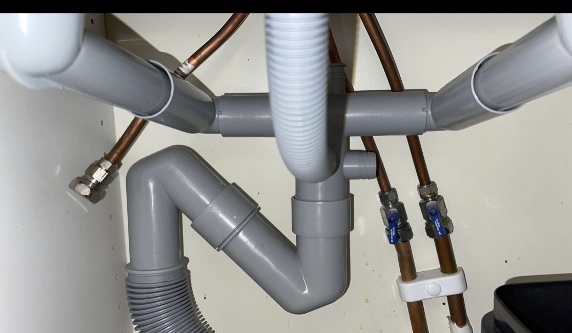

Dum fråga, men ska installera en diskmaskin och såg att röret för tilloppsvatten troligen behöver ”böjas” till att sticka ut till höger sida eller i alla fall rakt ned så att man kommer åt. Tål denna typ av rör att ”flyttas/böjas” på?
Tacksam för era svar!
  • VVS-installation med kopparledningar, gråa PVC-rör och flexslang under diskbänk.

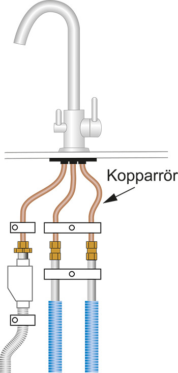

Ja, sådana rör till blandare är mjukglödgade för att kunna böjas utan verktyg i såna här lägen. Men det är ingen dum fråga; man bör ändå försöka undvika att böja det fram och tillbaka, och en kraftig bockning ska inte rätas ut utan att det glödgas först.
Du kan alltså böja ner det bredvid de andra rören. Sätt då gärna en klammer just över kopplingen, liknande den som sitter under avstängningsventilerna. När du ändå är igång, kan det vara bra att sätta en sådan dubbelklammer även ovanför avstängningsventilerna.
Diagram över kopparrör anslutna till en blandare med avstängningsventiler och klammermarkeringar.
