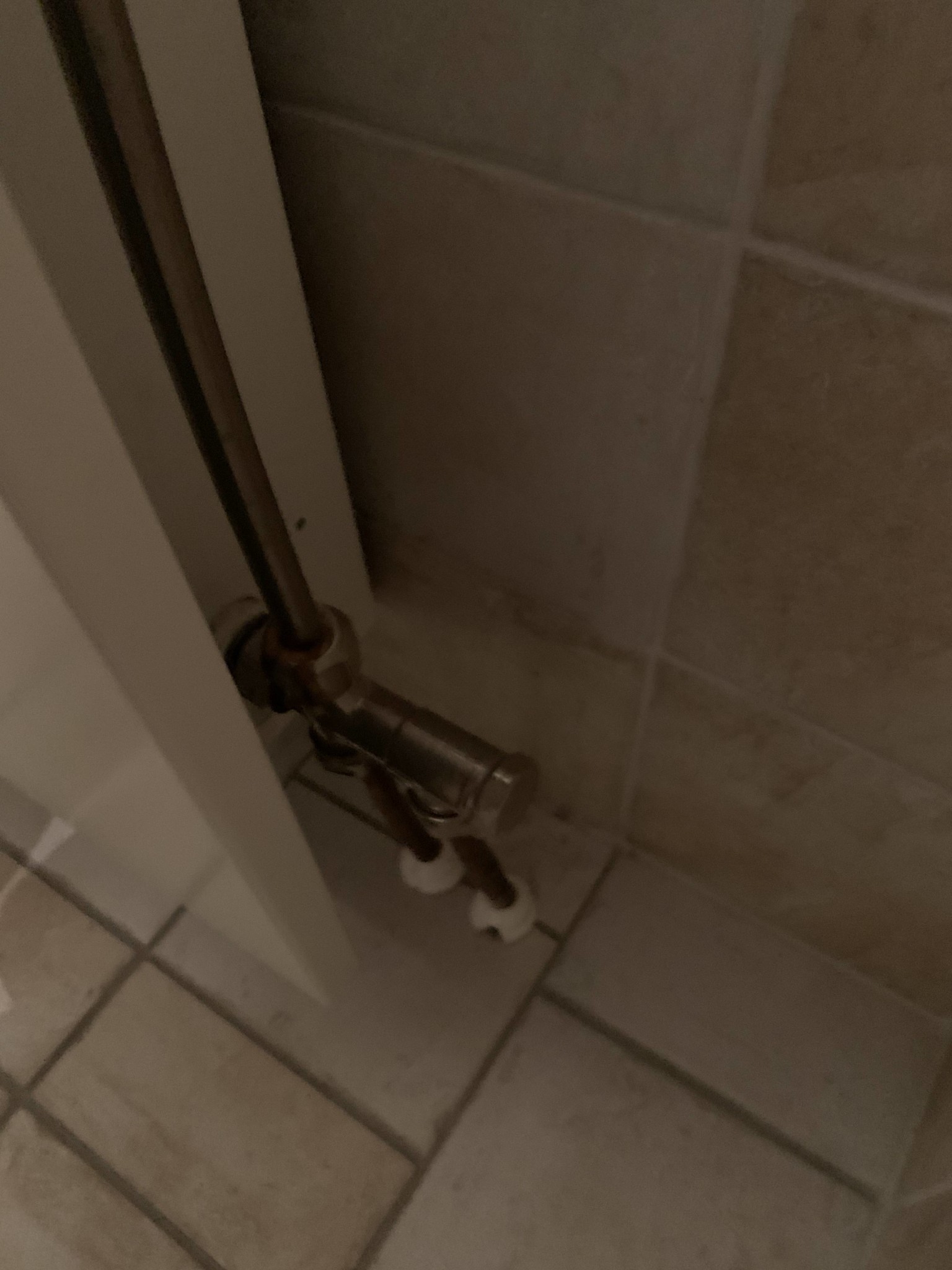

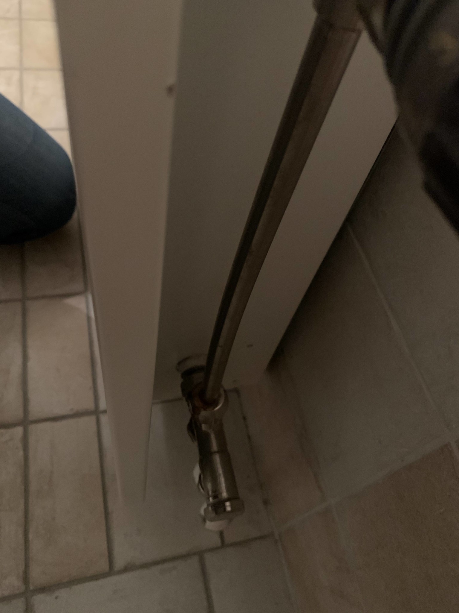

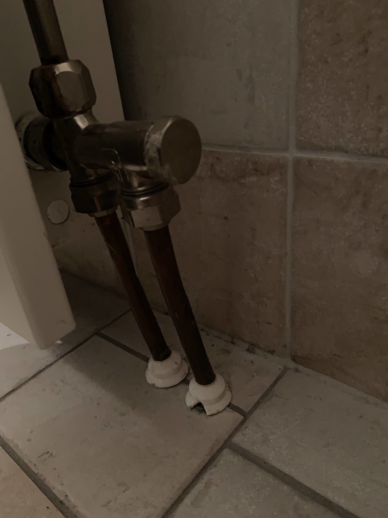

har ett litet projekt jag tänkte ta tag i. Sedan en renovering av badrum (tidigare ägare till huset) har kopparrören (12 mm) till vattenradiatorn inte blivit helt bra. Detta gör att radiatorn inte riktigt sitter 100% i väggfästet på en sida. Var tidigare våtrumstapet. Kaklet har byggt på väggen och radiatorn kommer längre ut. Rören har inte blivit bokade. Som ni kan se har även det kromade röret på radiatorn blivit lite böjt. Undrar nu om det går att böja kopparrören så att dessa fäster lodrätt till radiatorn. Vilka verktyg?
Avståndet mellan vägg och golv där rören kommer är 5,5 cm. Egentligen ska det vara ca 8 cm mellan vägg och rör (som det är i övriga delar av huset). Det betyder att rören behöver böjas ca 2,5 cm för att hamna rätt i anslutning till radiatorn.

Finns bockningsvertyg för kopparrör.
Men om du bockar dem så kommer rören totalt bli kortare, vilket kommer kräva att du byter röret till handdukstorken

stort tack för svaret tror du det går att komma åt med ett bockverktyg? Är ca 6-7 cm mellan rör och vägg om jag mäter 10 cm från golvet. Vid golvet är det 5,5 cm mellan rör och vägg.

Två excentrar + två nya kopplingar, rätning och kapning av 12-rör bör lösa problemet.

stort tack för svaret funderar hur jag som amatör kan räta rören? Det är väl kopparrören du tänker på som behöver rätas

inser nu att det självklart är kopparrören ser ju ut som en väldigt bra lösning. Behöver bara hjälp med hur jag kan räta kopparrören som är lite böjda☺️
