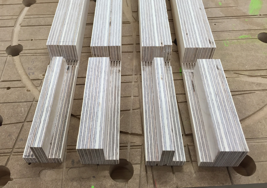

ny infästning för benen, inte lika djup fräsning i tallriken som tidigare och benen fick bättre stöd nu.

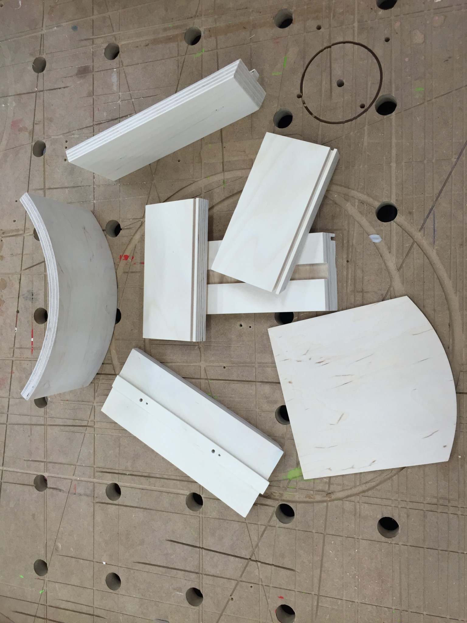

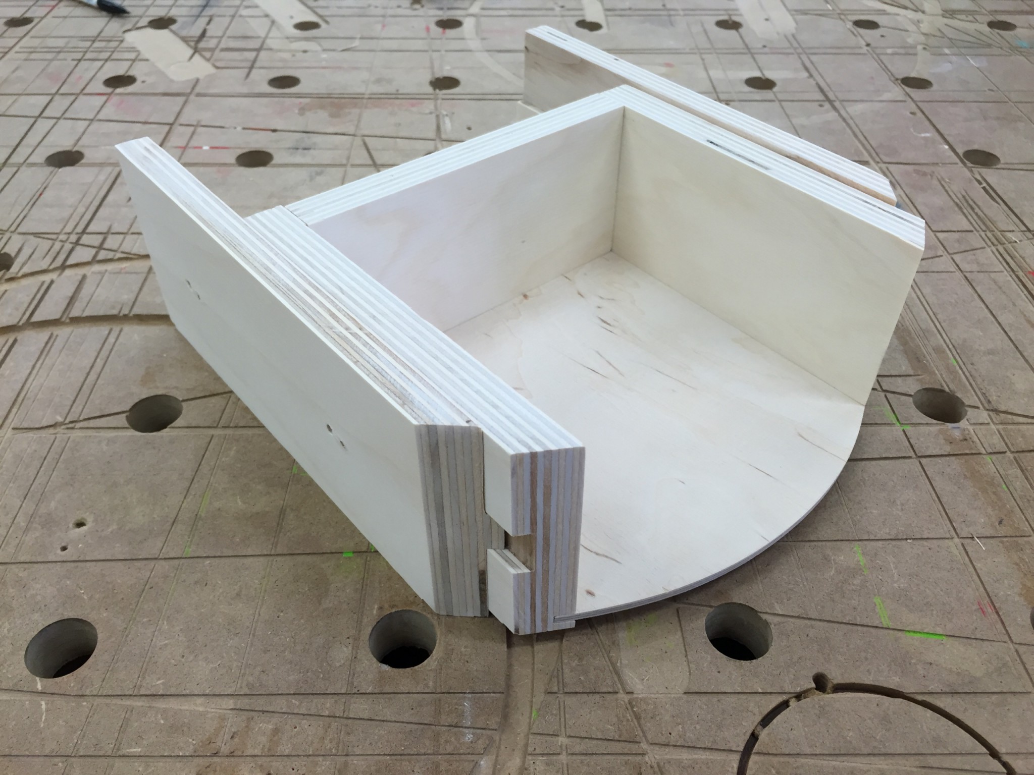

Limning och börja tillverka lådan, som vanligt när man ska limma så blir tiden knapp
fast man har provmonterat och allt ligger framme
men jag tror att det blev bra
och några bilder på lådan

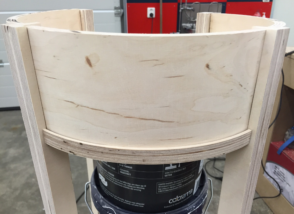

Jag trodde den skulle målas? Det ser ut som du antingen fått fulsidan ut på yttersta böjlagret eller att denna tunna plywood var av lägre kvalitet än den tjockare.
Tjocka plywooden tycker jag är snygg o kunde behållts oljad, bockade plywooden tycker jag behöver lite färg = jag tycker hela möbeln ska målas
Från början var tanken att den skulle vitmålas men ju längre bygget utvecklades och mer plywood som byggdes ihop så vände jag kurs, tycker att de olika riktningar som blir på de olika plywood delarna kan bli snyggt
Ja den böjda plywooden är tyvärr inte samma kvalité som övrigt, jag fick bara tag i BB/BB kvalité på 4mm bitarna men men som första ”möbelbygge” får det duga

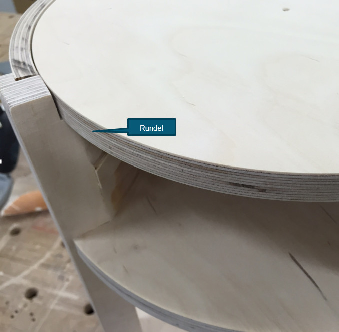

Det som hände var att lådan byggdes och passades in utan att rundeln var monterad det genererade att lådan hamnade för lång in och när rundeln monterades så hamnade lådan lite längre ut och lådfronten blev för kort, för mycket luft på sidorna.
Ja jag vet vilket j%¤/&la rookie misstag
men men det är bara försöka klura på en lösning.

Limma på en bit slipa och måla och bli påminnd varje gång du blir berömd för ditt vackra bord....
