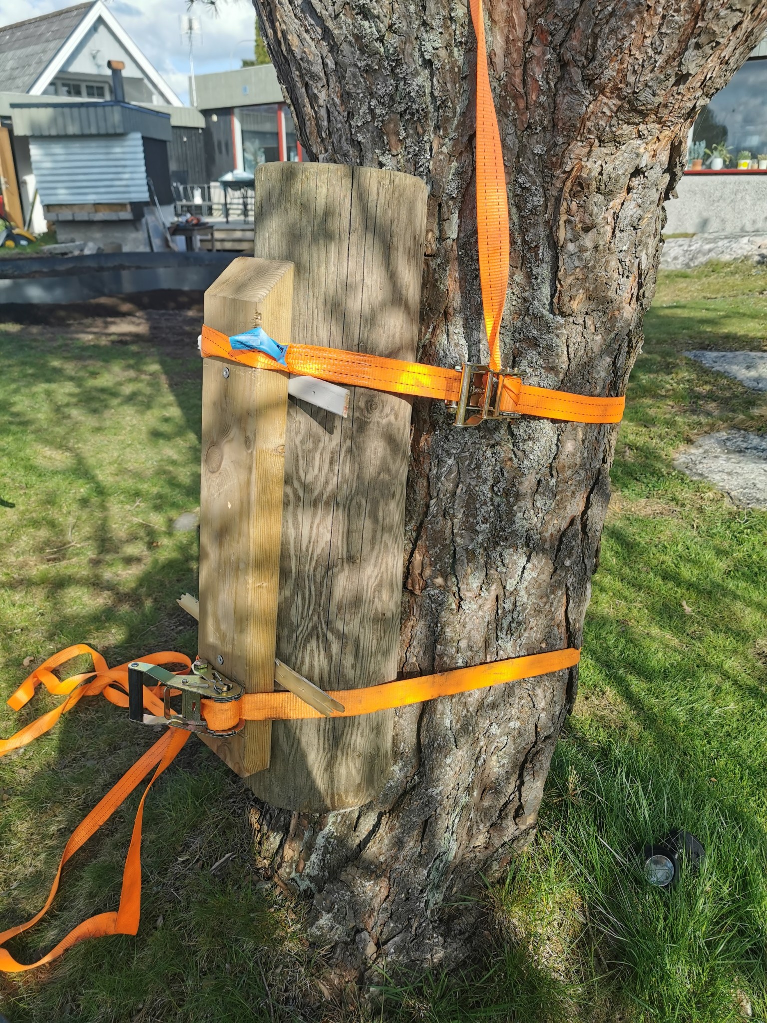

Bit av telefonstolpe fäst vid träd med spännband och små träbitar i process att forma cortenplåt.
Lite kort kan man säga att jag fäste en bit av en telefonstolpe mot ett träd med spännband, och små träbitar mellan.. Sen böjde jag cortenplåten mot stolpen, lite i taget.. Böj flytta böj flytta böj, tills plåten har rätt form .... Man får lite återfjädring, så man får böja lite mer än vad man tror, men det är lättare att böja mer än att räta ut om man får för liten radie.. Det är viktigt att hålla plåten vinkelrät mot röret (i mitt fall stolpbiten, det är därför "mellanlägget" i nederkanten är längre, för att kunna stödja plåten mot) annars blir det en korkskruv av alltihop...

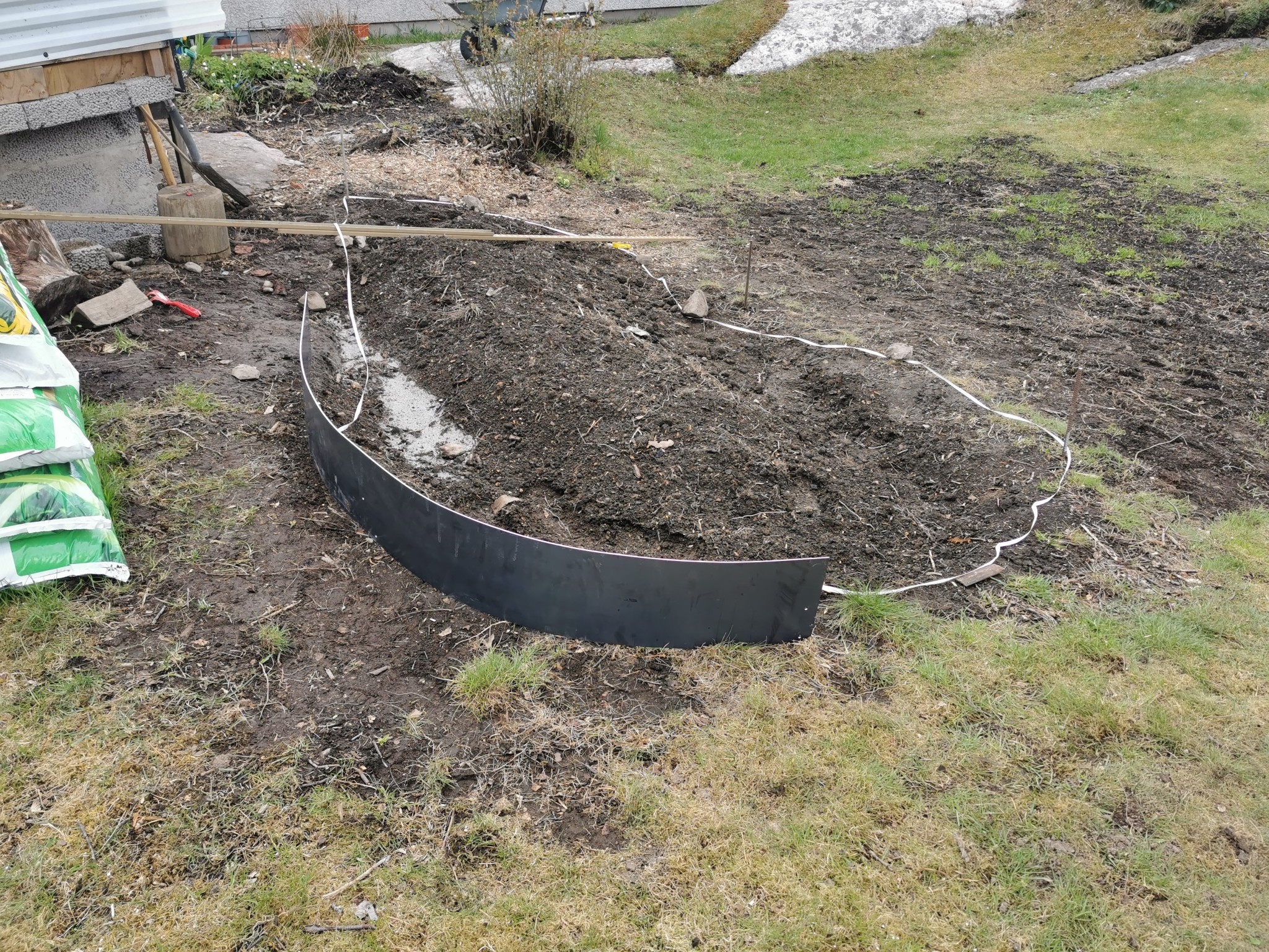

Böjd cortenplåt formad som trädgårdskant på jordad mark med byggmaterial och gräs runtomkring.

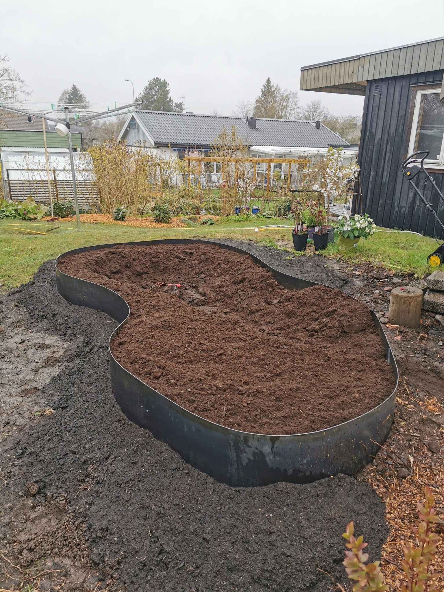

Böjd cortenplåt formad till en upphöjd rabatt med jord i en trädgård.

ja, det ser bra ut - rätt likt det jag är ute efter… Är det 3mm stål? Jag får också till att böja det, men jag får det inte att stanna…. Har du böjt liksom dubbelt så mycket som du vill ha som slutresultat…
jag tänker nu iof sig att det du gör är att böja det över någonting- jag slog ett band ”runt om dig själv - det kanske är det som är skillnaden….
Japp, det är 3 mm tjock corten..
Dubbelt så mycket låter rimligt, men man får testa sig fram... Min "beställare" (frugan) ville ha "organiska former" så jag körde lite på känn... Ska det vara nån form bestämd radie blir det nog knepigare..
