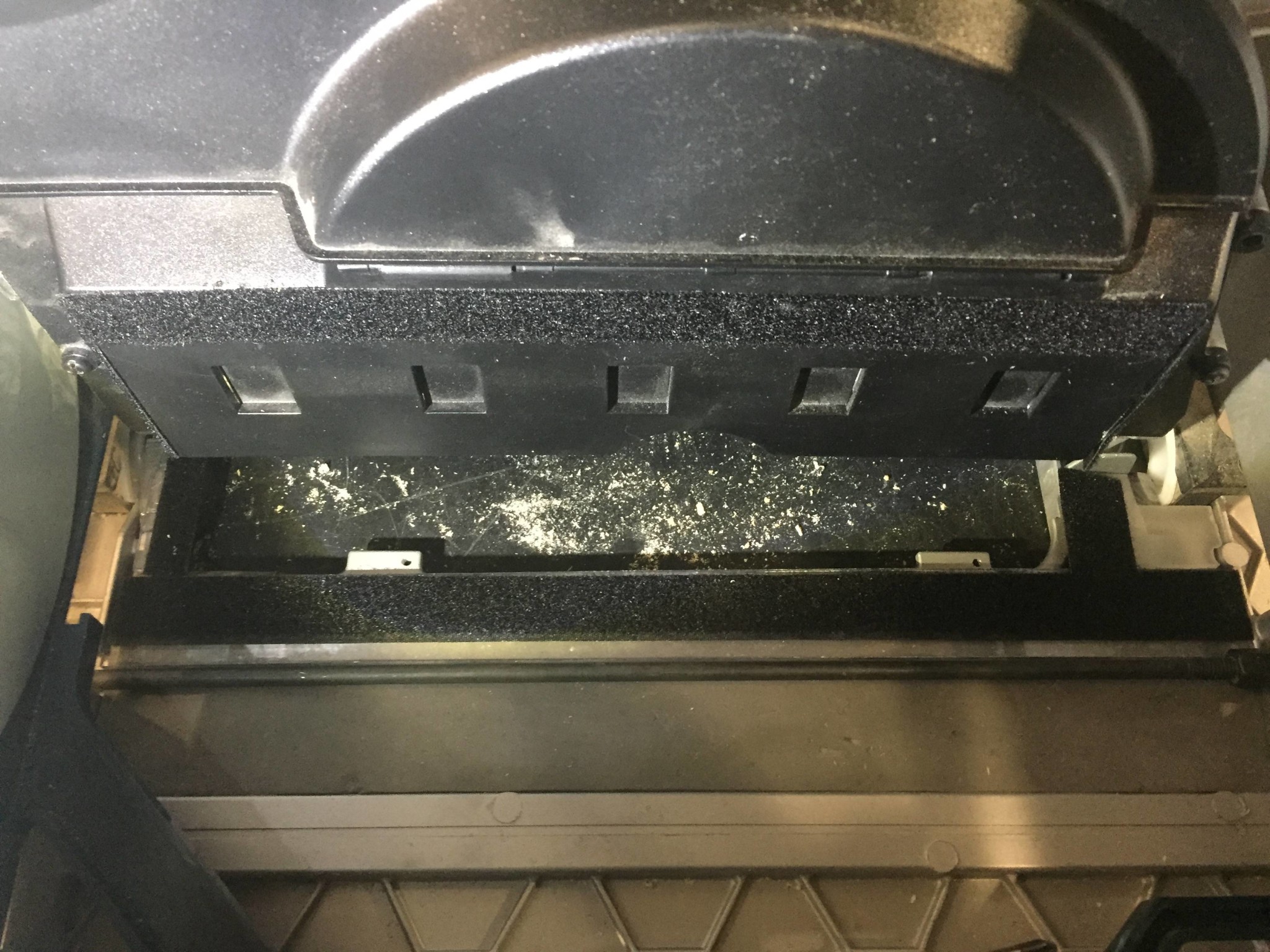

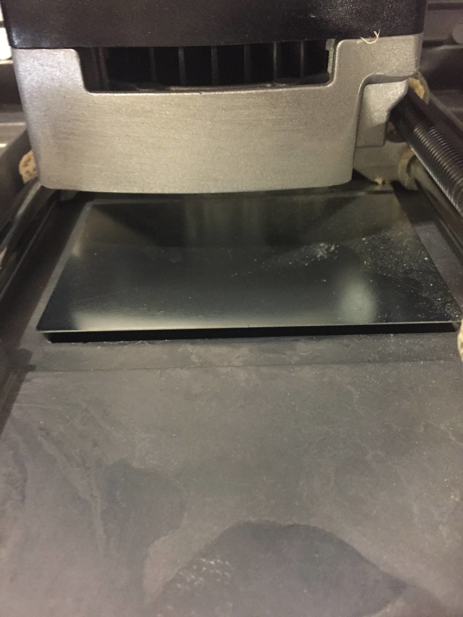

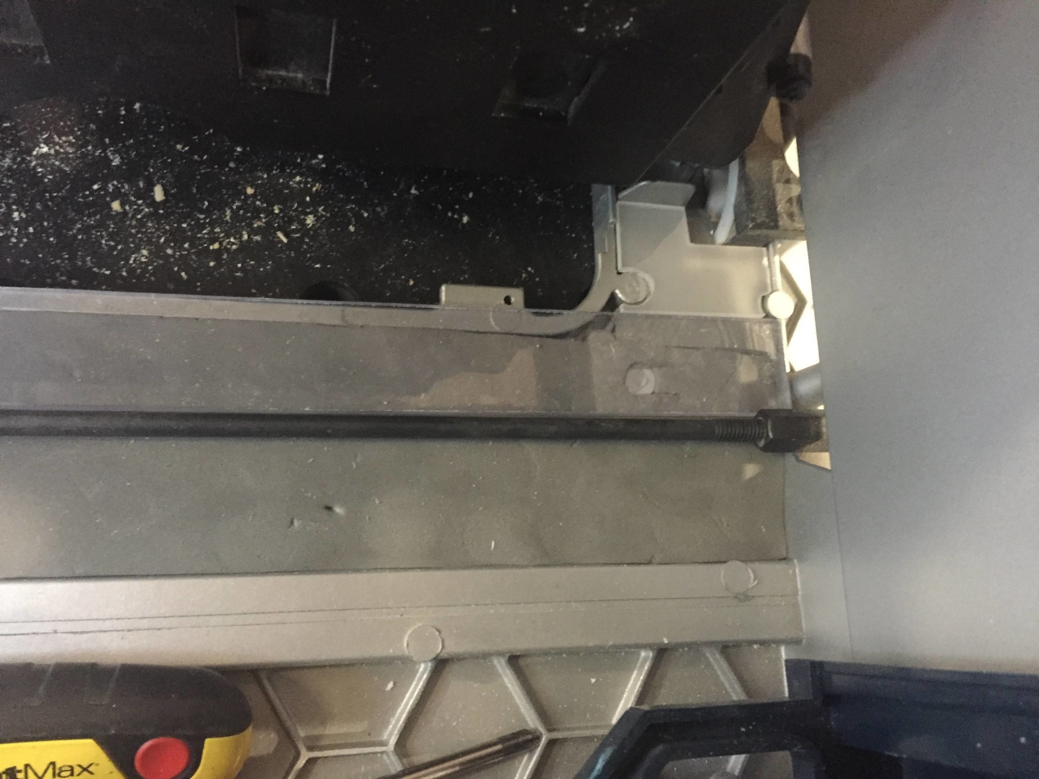

Efter lite funderingar började jag försöka täta min Boschsåg. När man vänder sågen upp och ner och öppnar den ribbade bottenluckan ser man tydligt orsaken till problemet. Utrymmet mellan bordets undersida och sågpaketet är vidöppet på bägge sidorna. Kollade in lite olika försök till tätning på Youtube men tyckte inte att det gav så mycket. Smältlim, silicon och ny bottenplatta med strut och påse kändes inte så bra. Att angripa problemen så nära källan blev i stället målet.
Sågmotorns hus har två sidor som behöver förbättras. Sidan med det svarta plastskyddet som är en del av spånsystemet verkade vara den lättaste delen att åtgärda så där började resan.

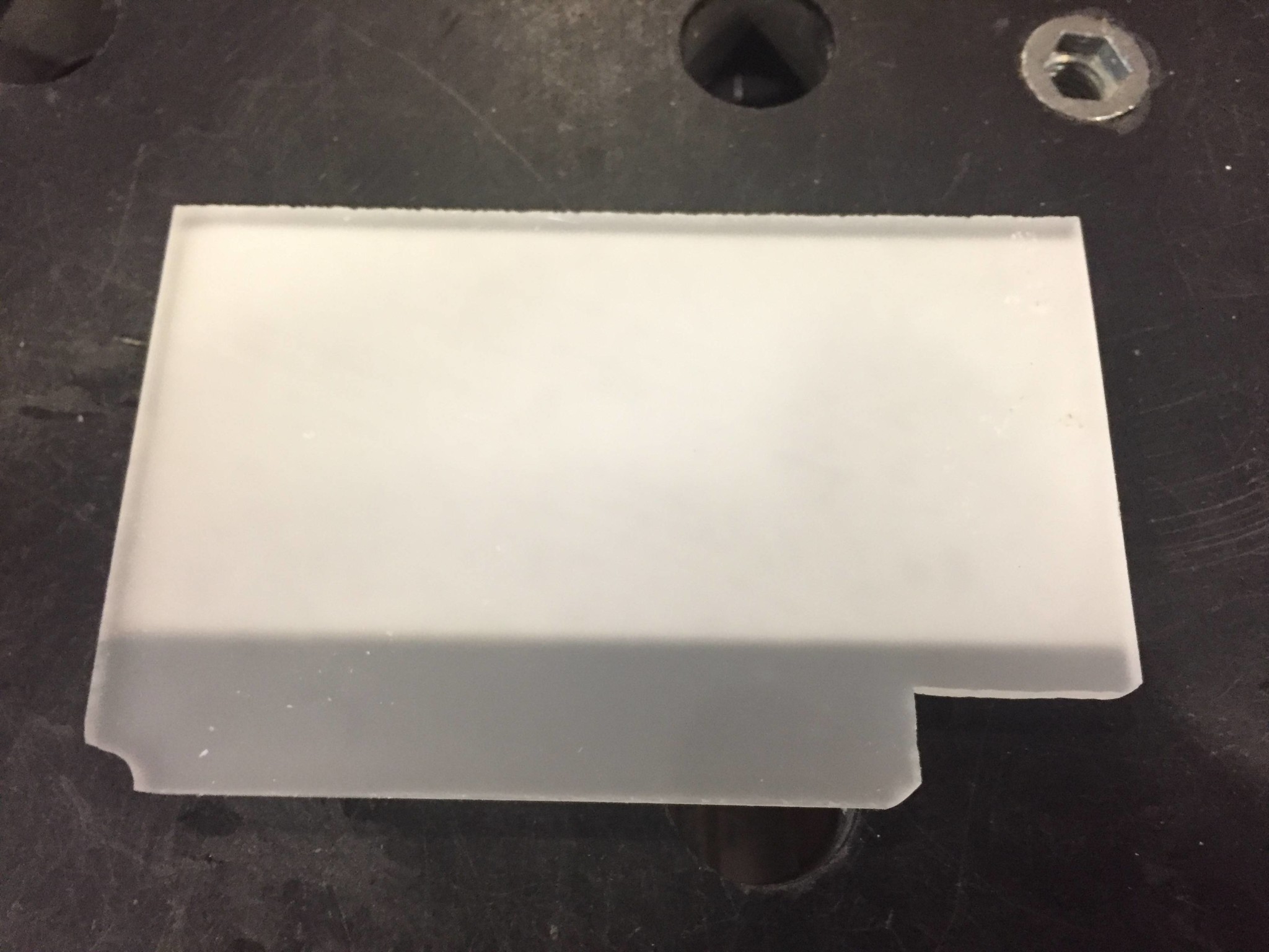

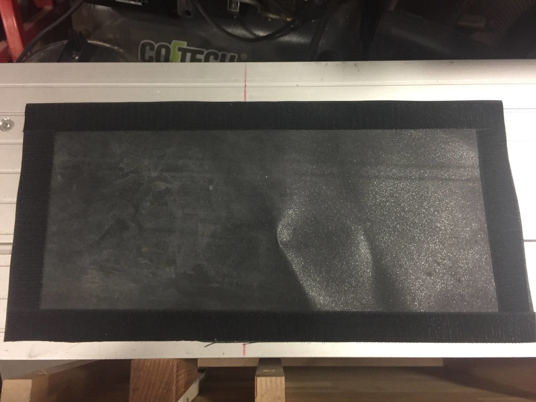

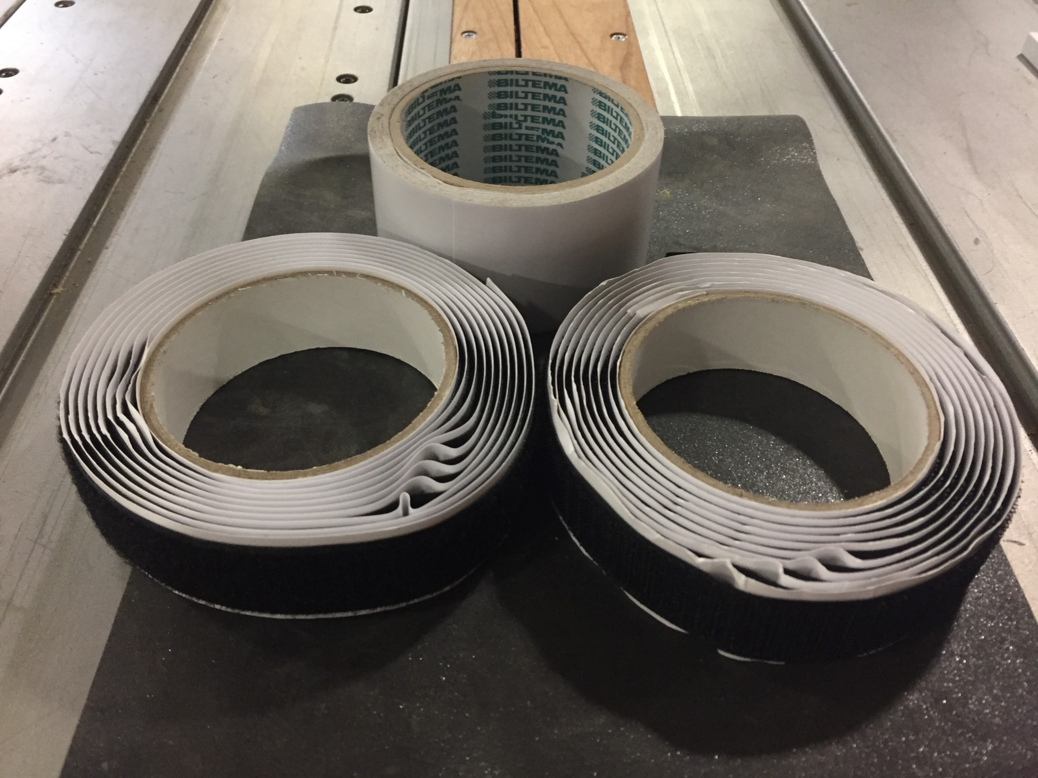

Undersidan av sågbordet har ett bikakemönster som jag tätade med bitar av ett gammalt tunt liggunderlag. Biltemas dubbelhäftande tejp fäste bra på både bikakemönstret och liggunderlaget. Därefter dubbellimmade jag plexibitar mot liggunderlaget för att få en bra yta till kardborrebandet och den tunna gummiduk som effektivt tätar glipan mellan sågpaketet och bordets undersida.
Alla delar tvättades med aceton så att klistret skulle fästa bra. Speciellt gummiduken fick många tvättar. Duken som jag använde blev över när jag byggde ett vattenfall på tomten för några år sedan.
Resultatet blev över förväntan! Duken kan enkelt tas bort vid behov av service och kardborrebanden visar inga tendenser på att släppa. En sidan klar men den andra behövde en natts funderingar.

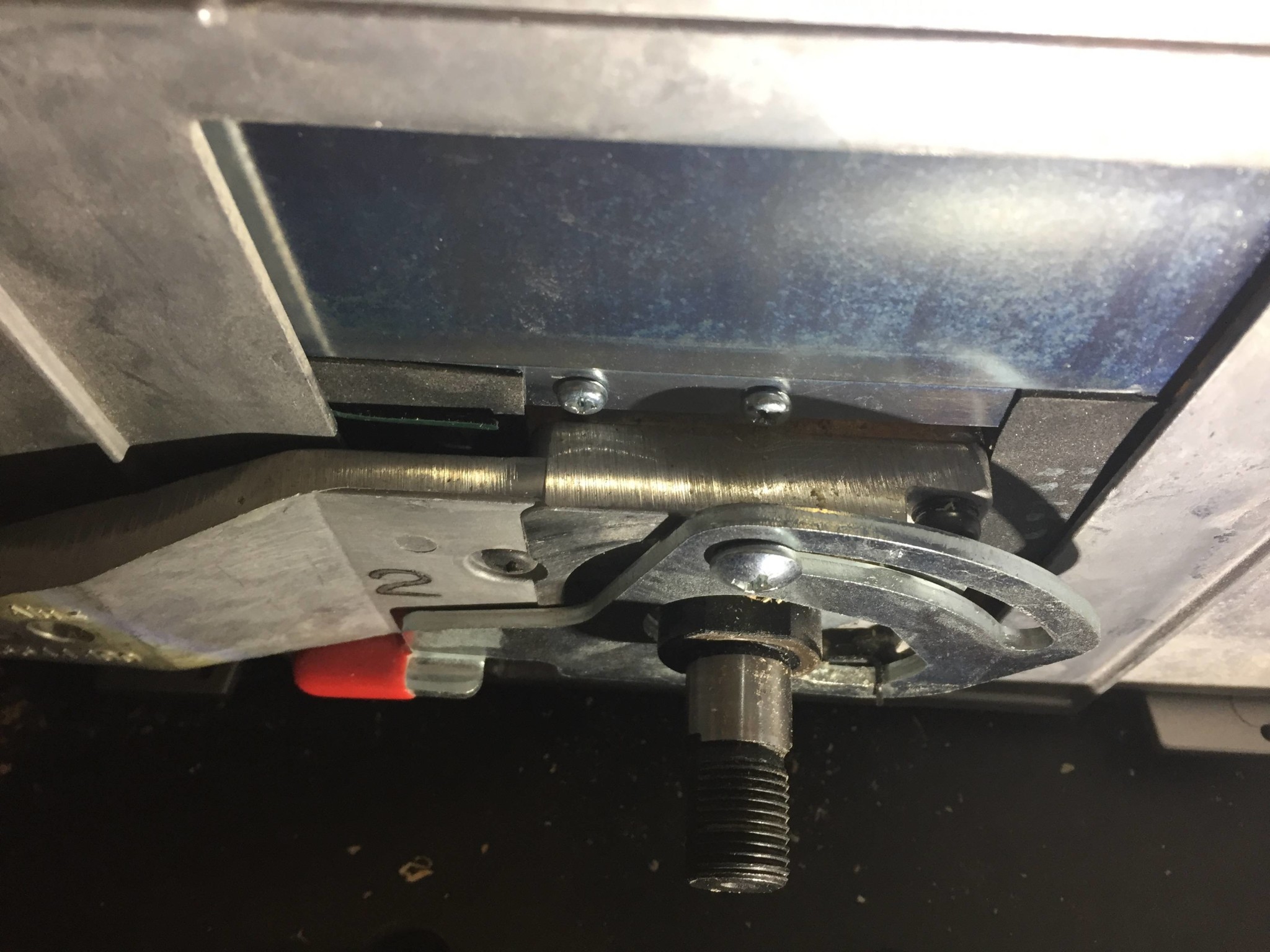

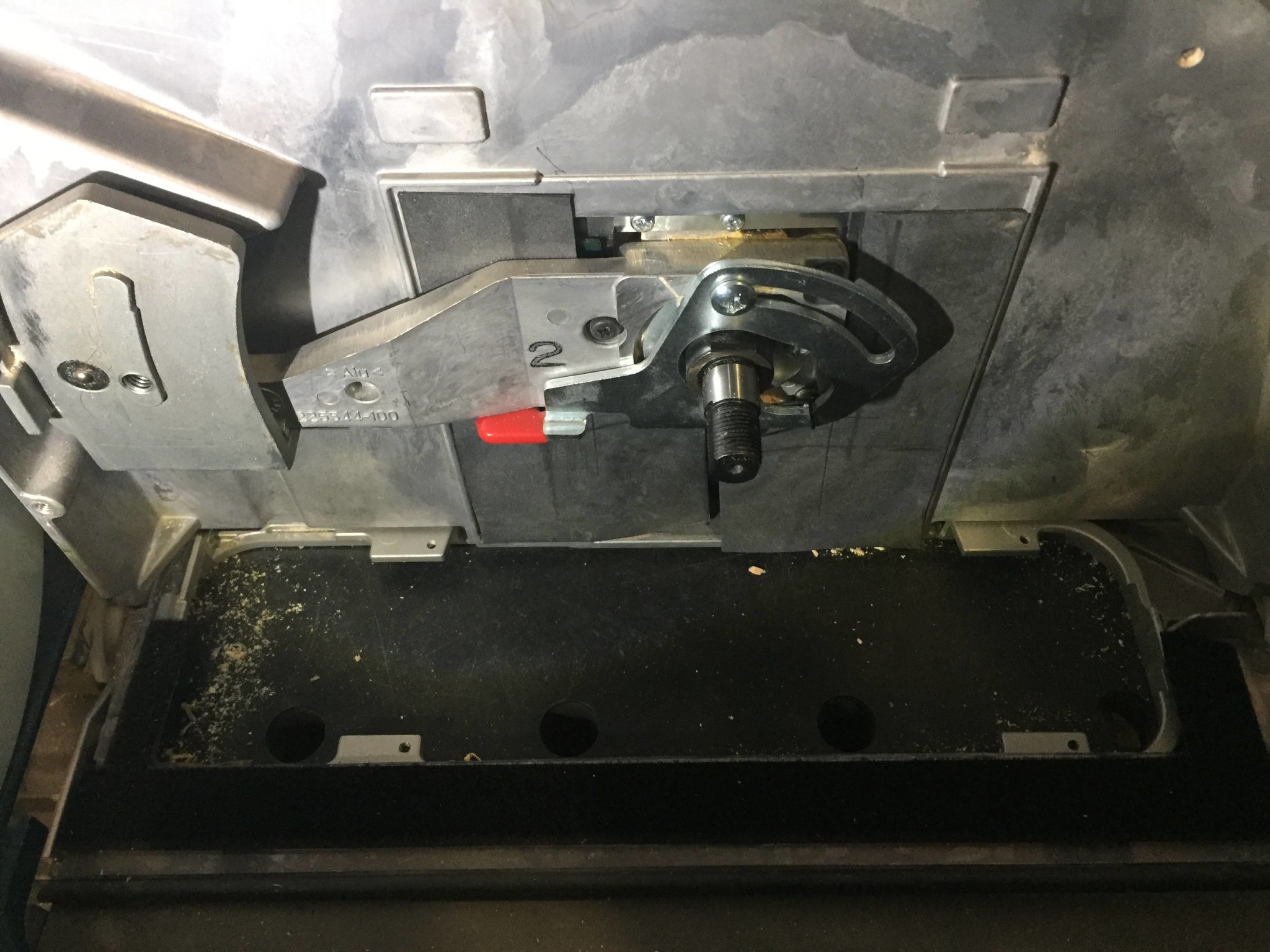

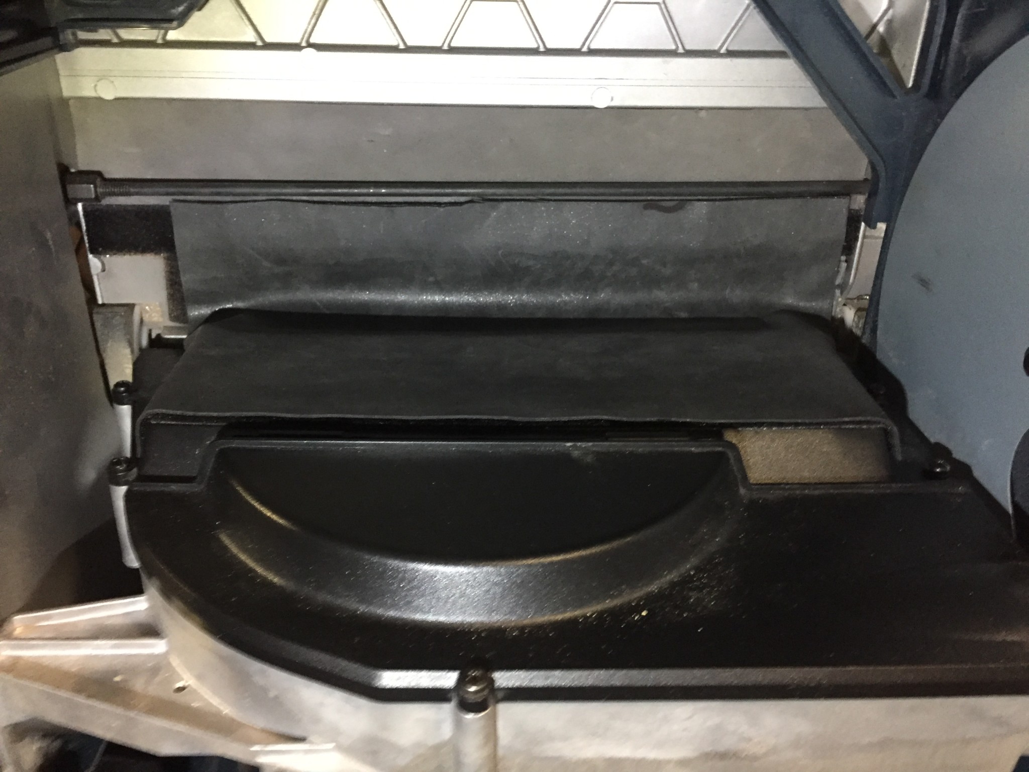

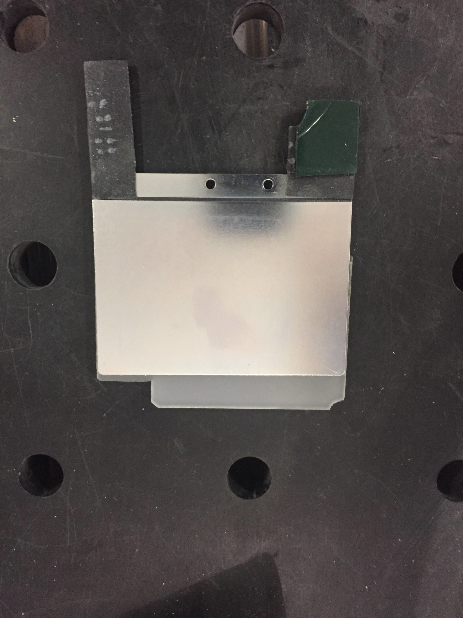

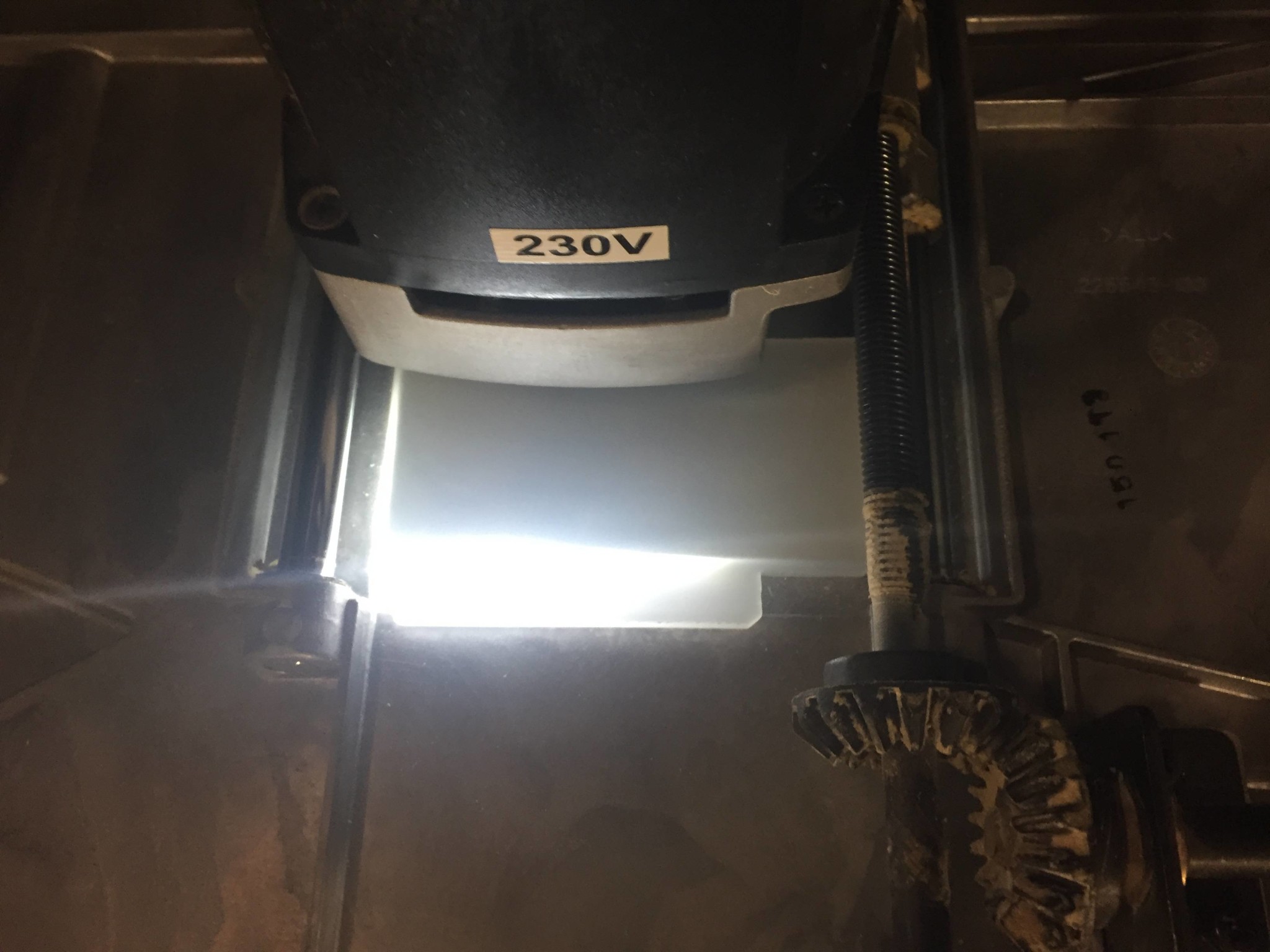

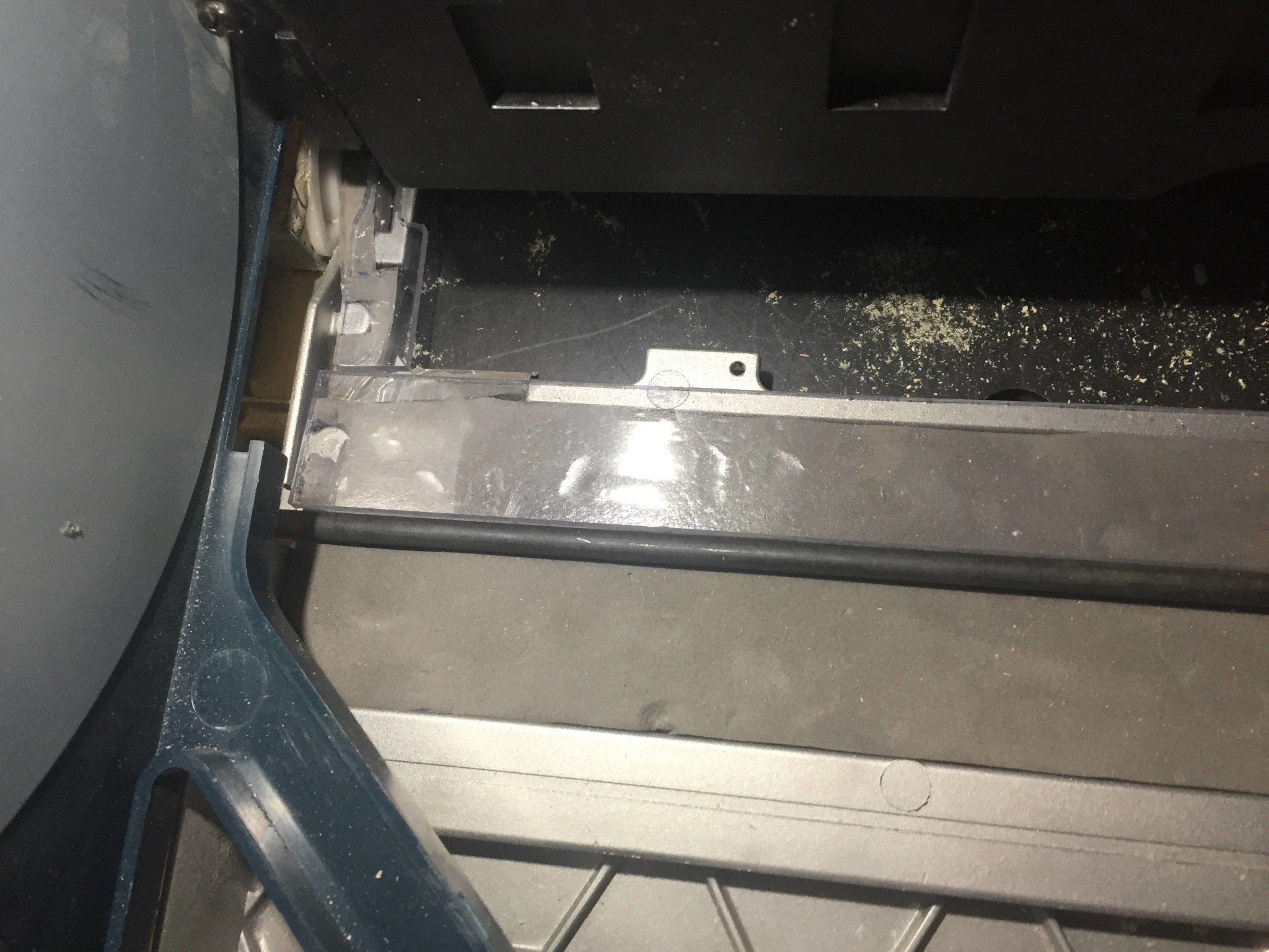

På den sidan sitter motorn och mekanismen som höjer och sänker klingan. När man höjer och sänker klingan öppnas det upp stora hål där spånen sprutar ut. Övre delen av paketet har en liten plåtbit fäst med två skruvar som skall skydda men den har dom gjort lite för kort. En liten plexibit passades till för att täcka springan och fästes med tejpen. Två små tungor av gummiduk fästes åt andra hållet som sidoskydd i hålen på båda sidorna om motorn.

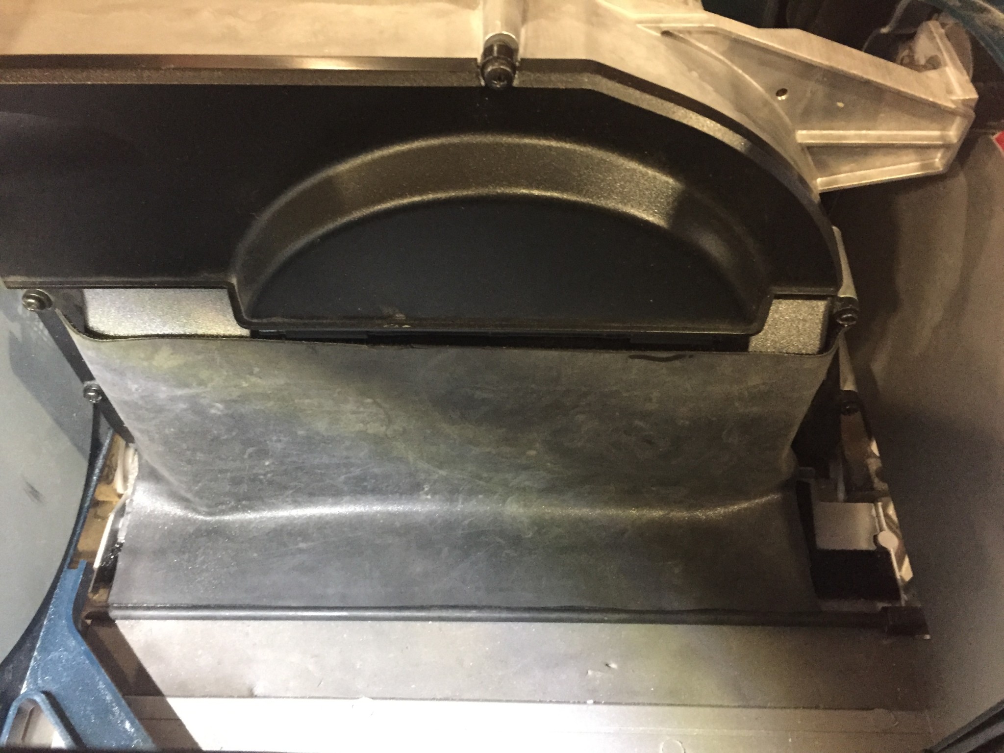

Under motorn är det ett väldigt stort hål som blir större ju mer man hissar upp klingan. Det hålet bildas nere vid botten av spånsystemet och det behövdes täppas till. Problemet är att motorn åker upp och ner så det måste vara en tätning som kan flexa. En bit gummiduk skars till och måttanpassades efter motorn. Duken delades längs med sågaxeln för att kunna flexa åt sidan när man hissar klingan. Monteringen med den dubbelhäftande tejpen blev på insidan nära klingan. Kanske inte helt tätt men en klar förbättring.

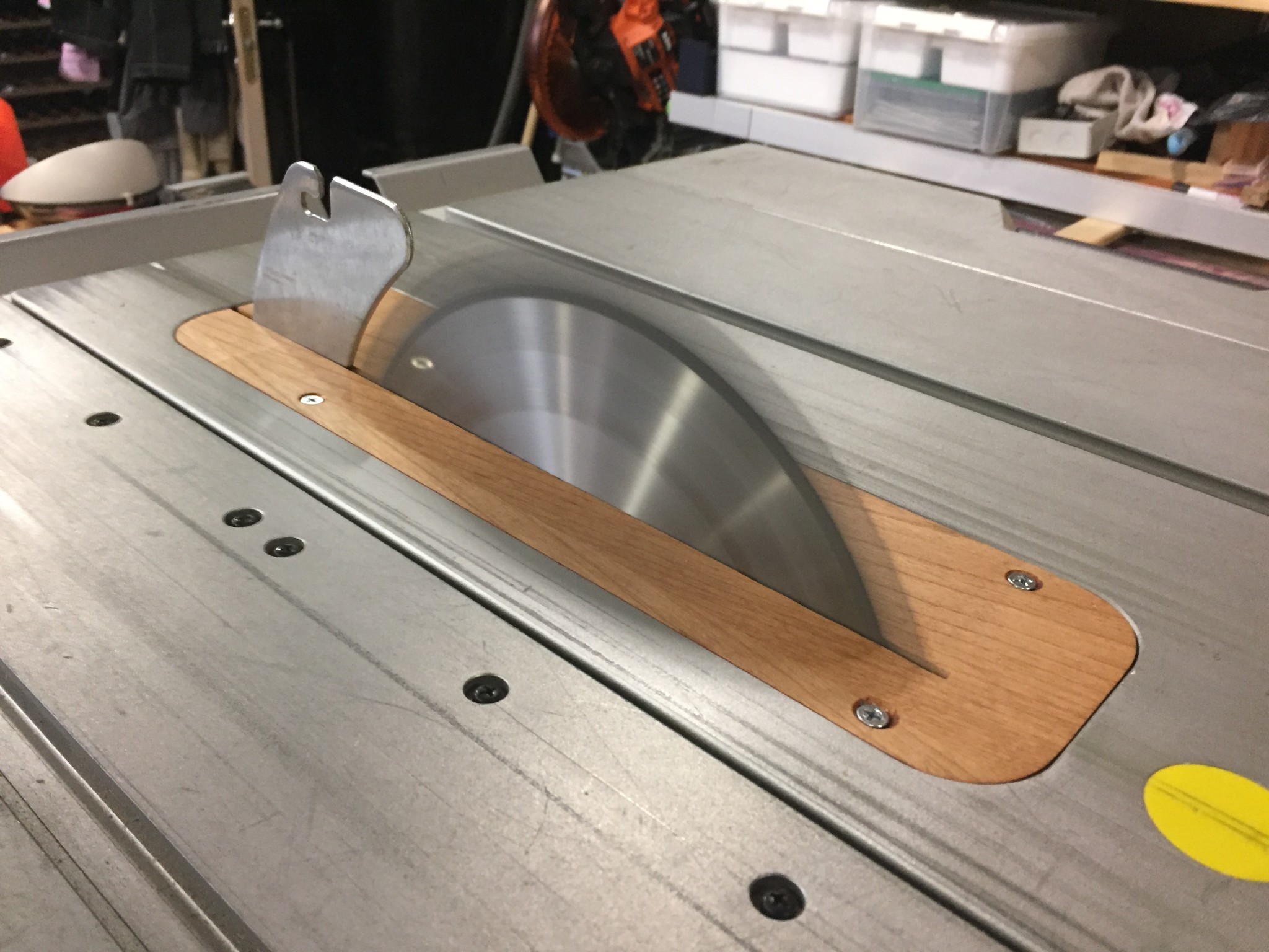

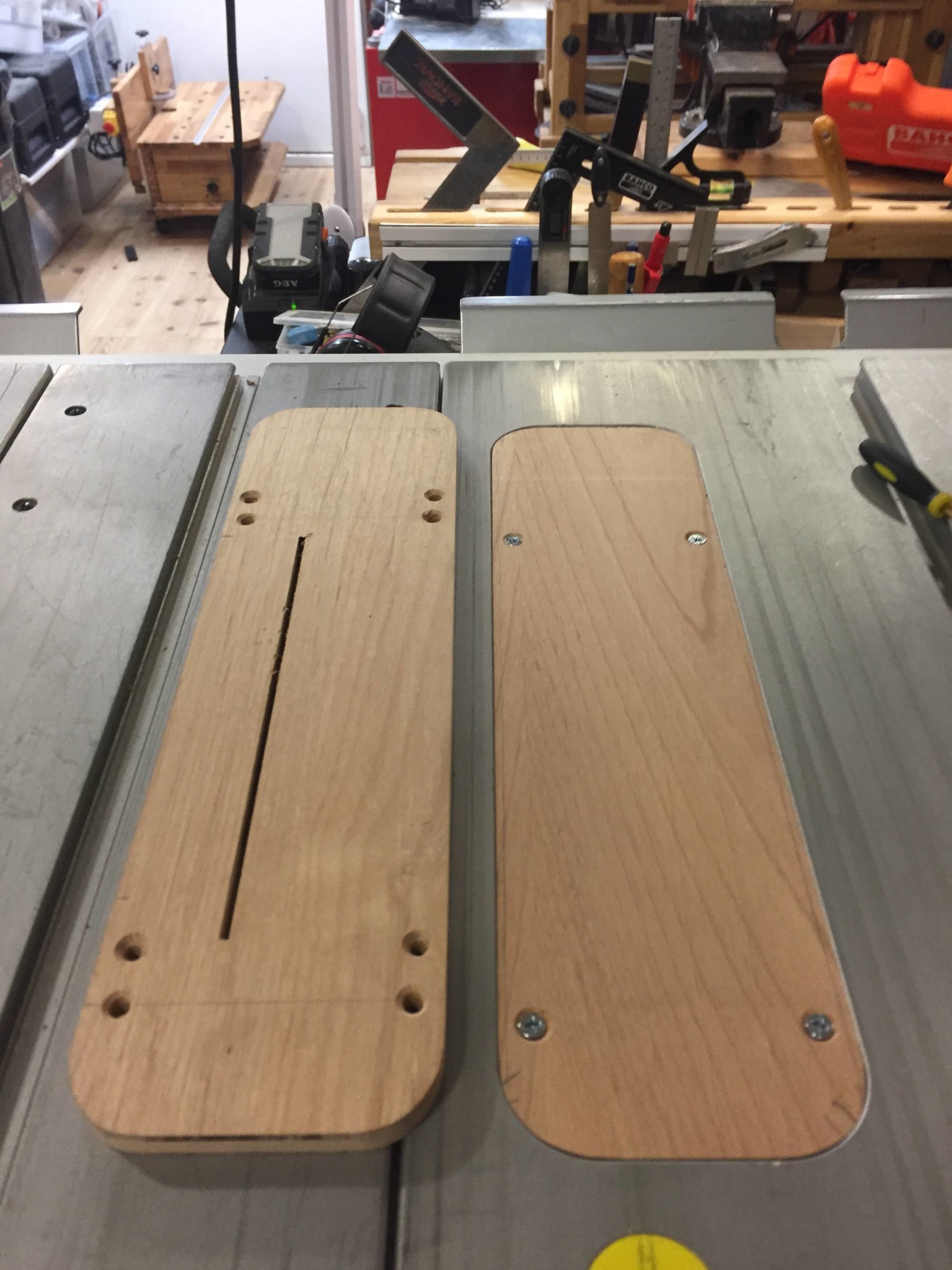

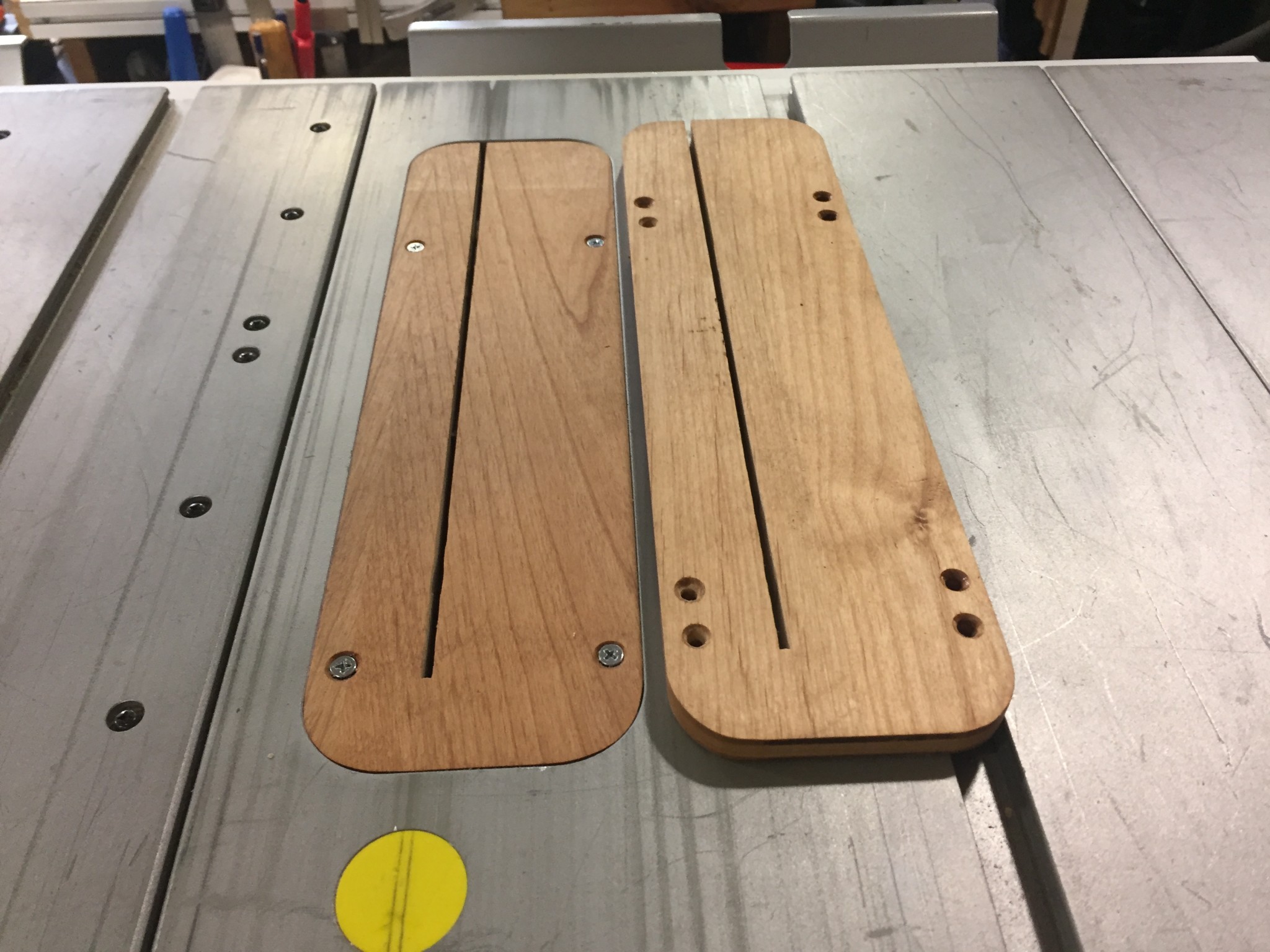

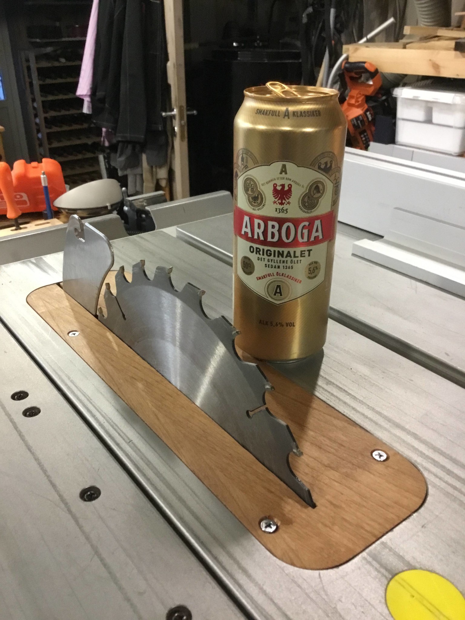

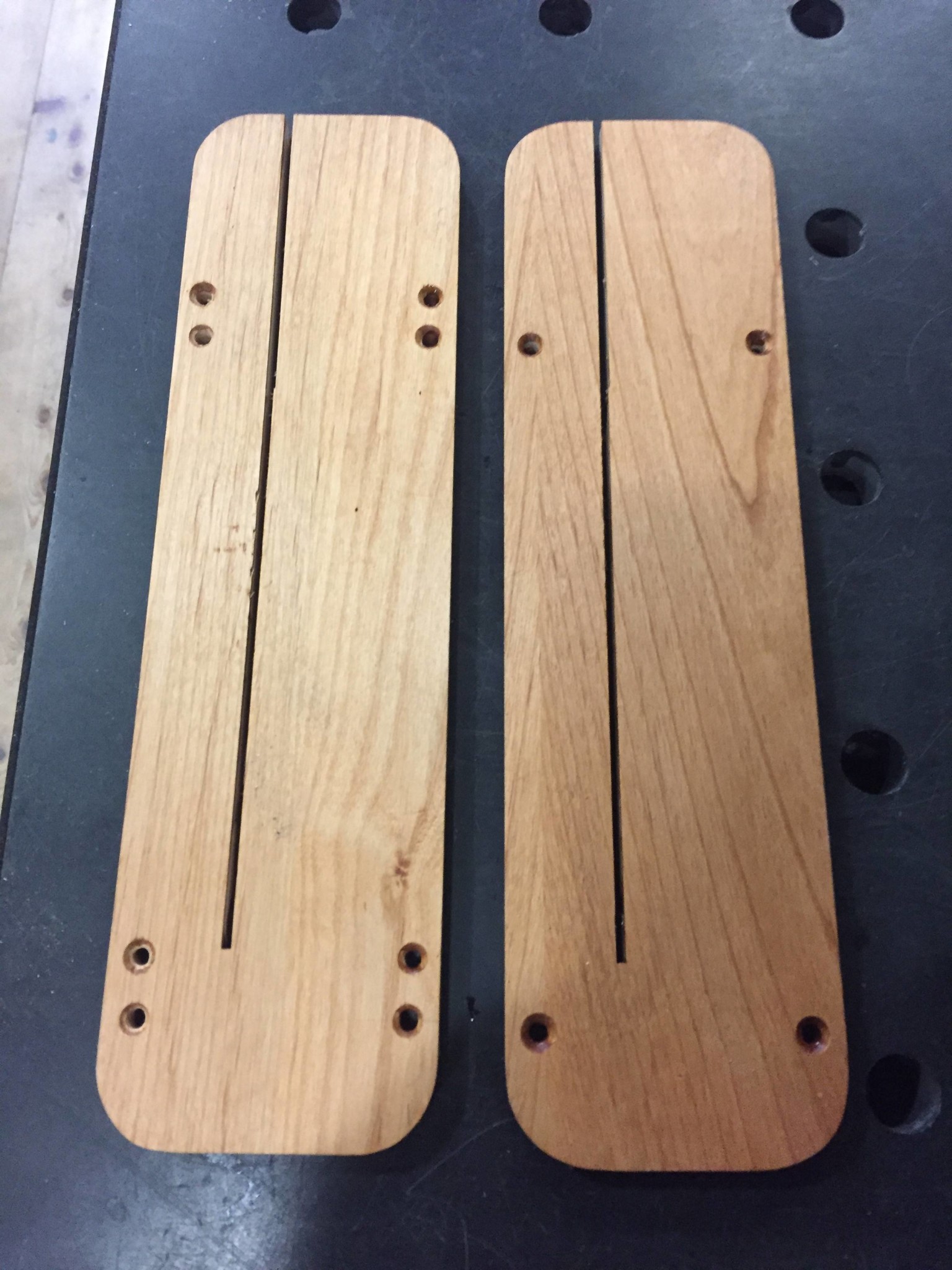

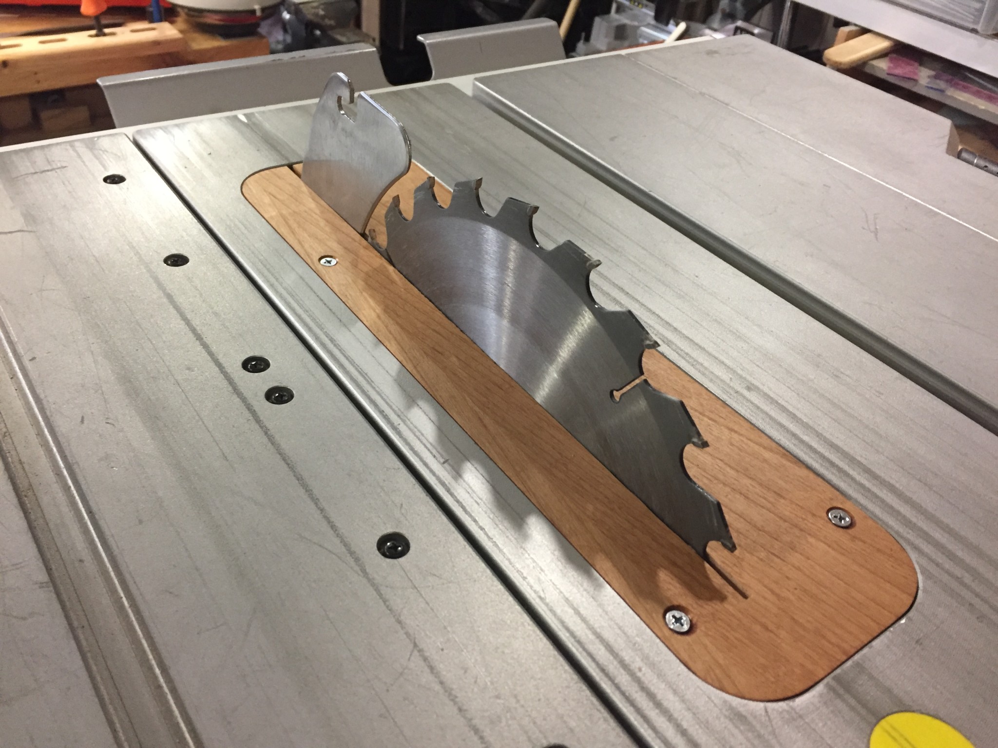

Slutligen gjorde jag en ZeroClearance Insert för sågbordet. Det gick lite fort så fästhålen hamnade fel. Jag kopierade orginalet men dom hålen är ju till för höjdjustering. Men nummer två gick fortare att göra och hålen hamnade rätt. Jag behåller den felaktiga och tänker använda den när jag vinklar klingan.
Så blev det dags för sågtest.
Anslöt min grovis och körde utan klingskyddets utsug. Man behöver helt klart dubbla sugar om det skall bli effektivt. Körde en massa spånplattor, MDF och klöv lite regelbitar och kunde till min glädje inte se mycket spån under sågen. Lyfte på Inserten och kollade ner i klingutrymmet som var helt rent. En otrolig förbättring mot innan! Men jag har redan hittat lite fler ställen som man nog kan täta men det får bli en senare historia.
